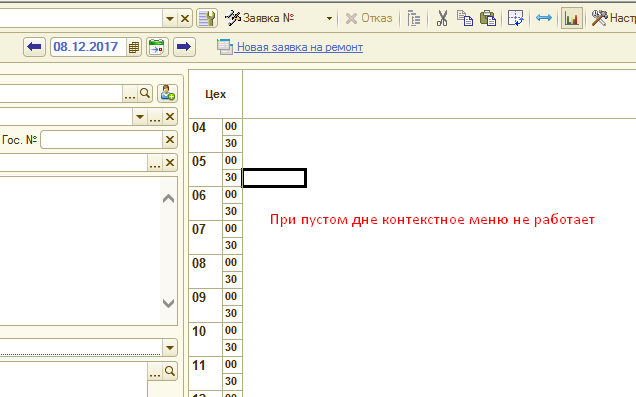

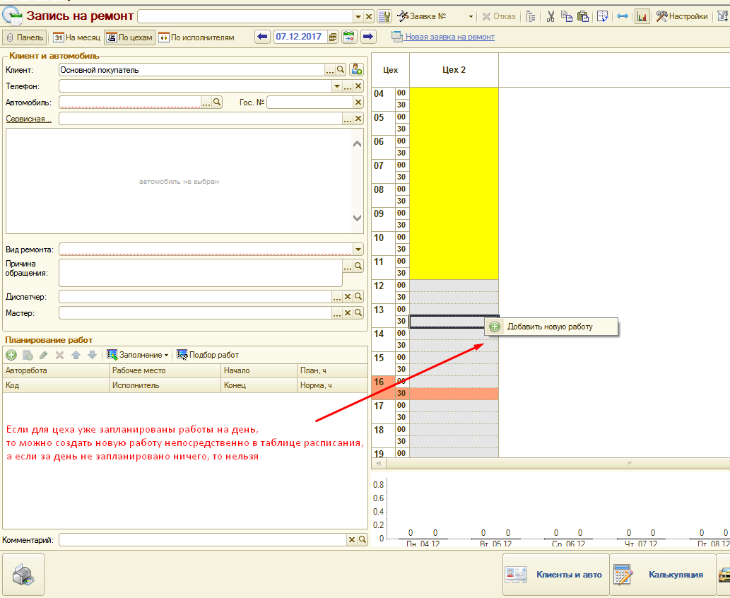

Здравствуйте! Конфигурация Альфа-Авто: Автосалон+Автосервис+Автозапчасти ПРОФ, редакция 5.1 (5.1.12.03), платформа последняя. В "АРМ Запись на ремонт" есть диаграмма планирования, в которой показаны работы за текущий день в разрезе цехов или исполнителей. Проблема в том, что хочется задать период выполнения работы мышкой, щелкнув область табличного документа, однако сделать это можно только тогда, когда за этот день уже есть работы по цеху/исполнителю. Если же день пустой, то дату начала и окончания работы приходится вбивать в таблицу планирования, что не очень удобно.
Вопрос: есть ли возможность планировать работы, используя диаграмму, если она изначально пустая?
На скриншотах привожу пример.
Добрый день, Василий, любую работу можно запланировать на день даже если нет никаких других записей на этот день, Вам необходимо корректно заполнить графики в цехах.
