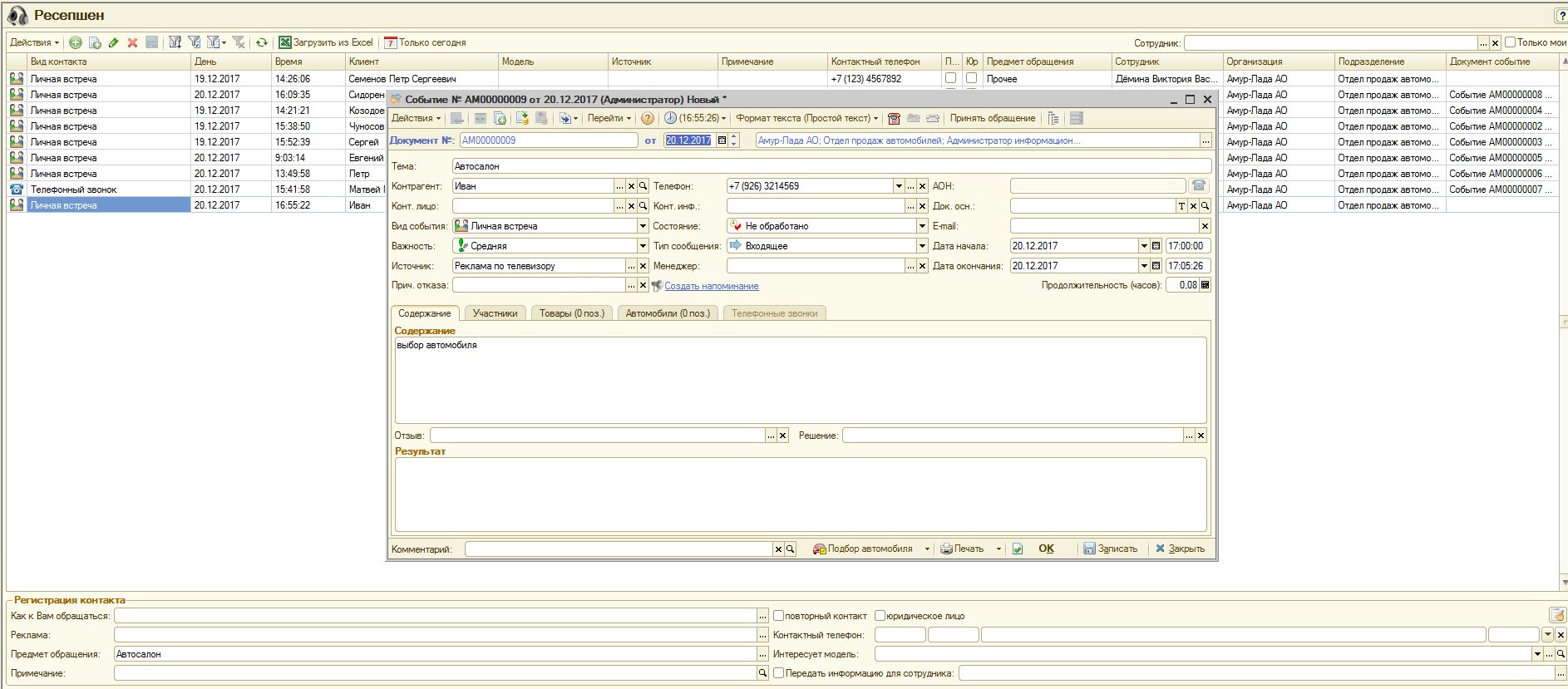

1. АРМ Ресепшен -> создаем Регистрацию контакта, у ответственного менеджера Автосалона появляется напоминание, а как из этого напоминания сразу создать Рабочий лист?
2. В Рабочем листе Автосалона создаем Взаимодействие -> Следующее событие -> справочник "Вид события" - как заполнить? В общих справочниках его нет.
2. "Вид события" это перечисление, а не справочник. Для того чтобы выпадающий список в документе "Событие" был заполнен нужно создать последовательности видов событий через справочник "Описание последовательностей событий", доступен он через "Справочники - Взаимоотношения с клиентами"

При создании события из Регистрации контакта в АРМ Ресепшен открывается окно с заполненной информацией, но поле "Менеджер" остается пустым, подскажите настройку, чтобы в поле подставлялся менеджер заполненный в Регистрации контакта
при создании из ресепшена по умолчанию "менеджер" заполняется "сотрудником" автора документа "Событие"
