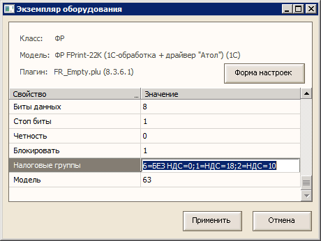

Здравствуйте! Касса атол запущена по ФФД 1.05. С этими настройками в чеке выводится НДС 10/110. Как поправить?

еще также возможно установить флаг выделять налоги в экземпляре оборудования.. |

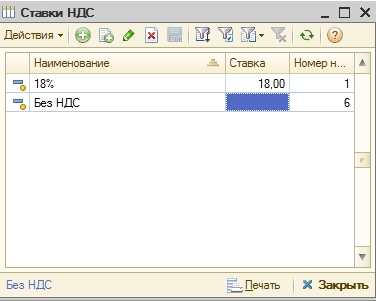

Ставки НДС

Выделять НДС установлено |

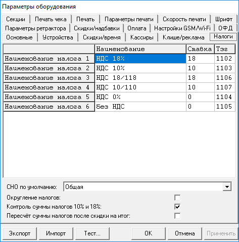

Добрый день, Сергей, уточните, пожалуйста, релиз конфигурации Альфа-Авто, типовой ли он у Вас? версию драйвера Вашего фискального регистратора?
25.12.2017 09:58:04
Драйвер 8.15.03. Релиз 5.1.12.03 |
25.12.2017 11:21:07
Сергей, Вы говорите, что у Вас Фр уже под ФФД 1,05, но релиз 5,1,12,03 еще не работает с ФФД 1,05, проверьте, пожалуйста, данную ситуацию на актуальном 5,1,13,04.
25.12.2017 15:05:04
Сегодня увидел что появился релиз с ФФД 1.05. С какой версией драйверов он работает и какая прошивка должна стоять на атоловоском аппарате?
26.12.2017 10:07:33
Сергей, прошивка должна быть актуальная 3.0.1245, версия драйвера 8.15.
