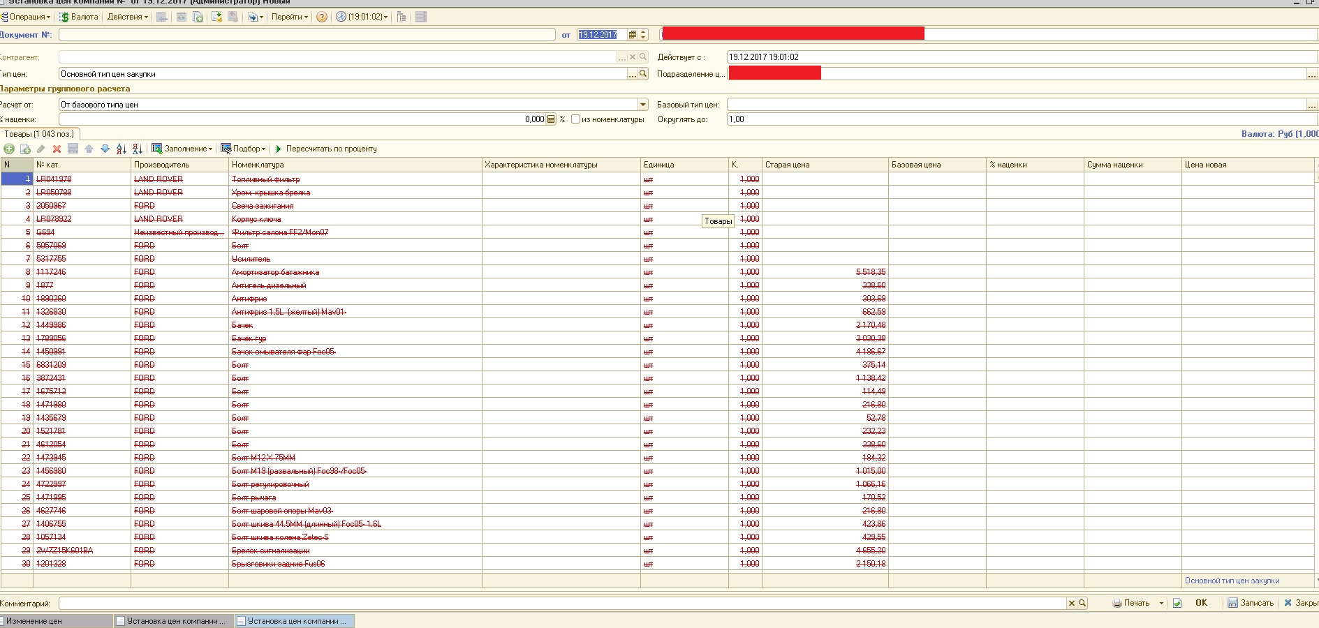

Добрый вечер!
Подскажите пожалуйста почему в установке цен компании при заполнении складскими остатками вся номенклатура красная и зачеркнутая?
Хотели добавить все товары и изменить процент наценки, а тут во первых так выводится, а во вторых при установке процента новая цена не выводится.
Они зачеркнуты потому что в табличной части не указана новая цена. Чтобы был пересчет по проценту, необходимо указать от чего производить расчет.
