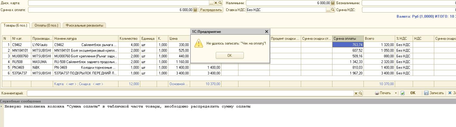

клиент заказал запчасть
Оплачивает 50процентов
и вот что выдает программа
Неверно заполнена колонка "Сумма оплаты" в табличной части товары,
наверное необходимо распределить сумму оплаты
нажимаем на кнопку распределяем
нажимаем записать и опять ошибка
Неверно заполнена колонка "Сумма оплаты" в табличной части товары, необходимо распределить сумму оплаты
как правильно делать?

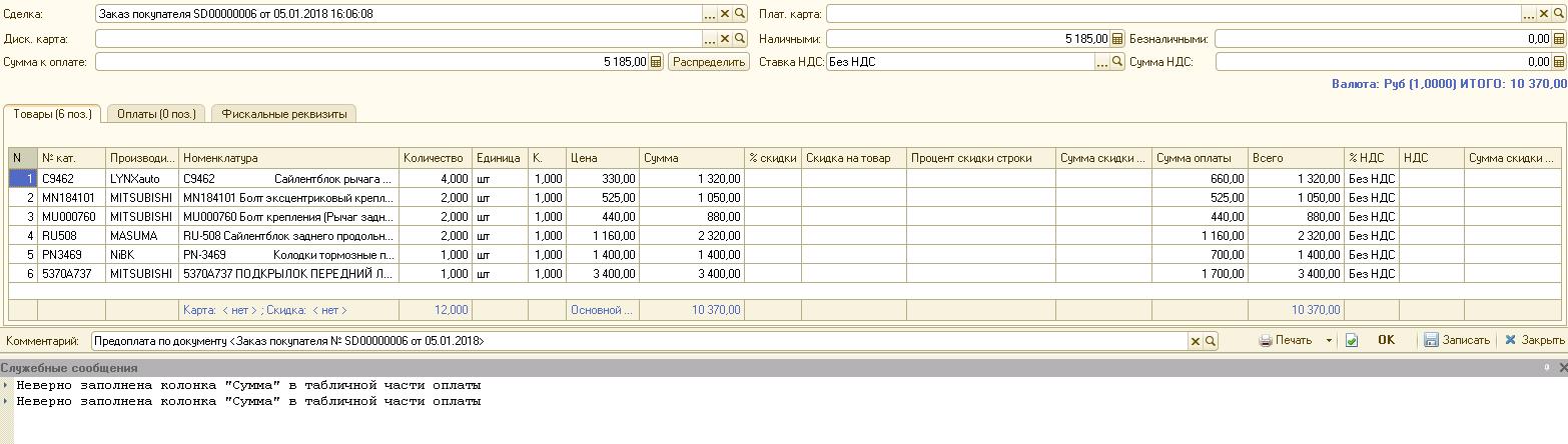

пытаемся установить 50 процентов оплаты
получаем ошибку
Неверно заполнена колонка "Сумма" в табличной части оплаты
релиз 5.1 (5.1.13.04)
Как правильно делать????
В ошибке речь идет про сумму на странице Оплаты. В таблице Оплат надо указать каким образом и какую сумму оплачивает клиент и там Сумма оплат должна равняться Сумме оплаты на странице Товары.
Сейчас у Вас на странице Оплаты Сумма оплат равна нулю, вот и сообщается про ошибку
