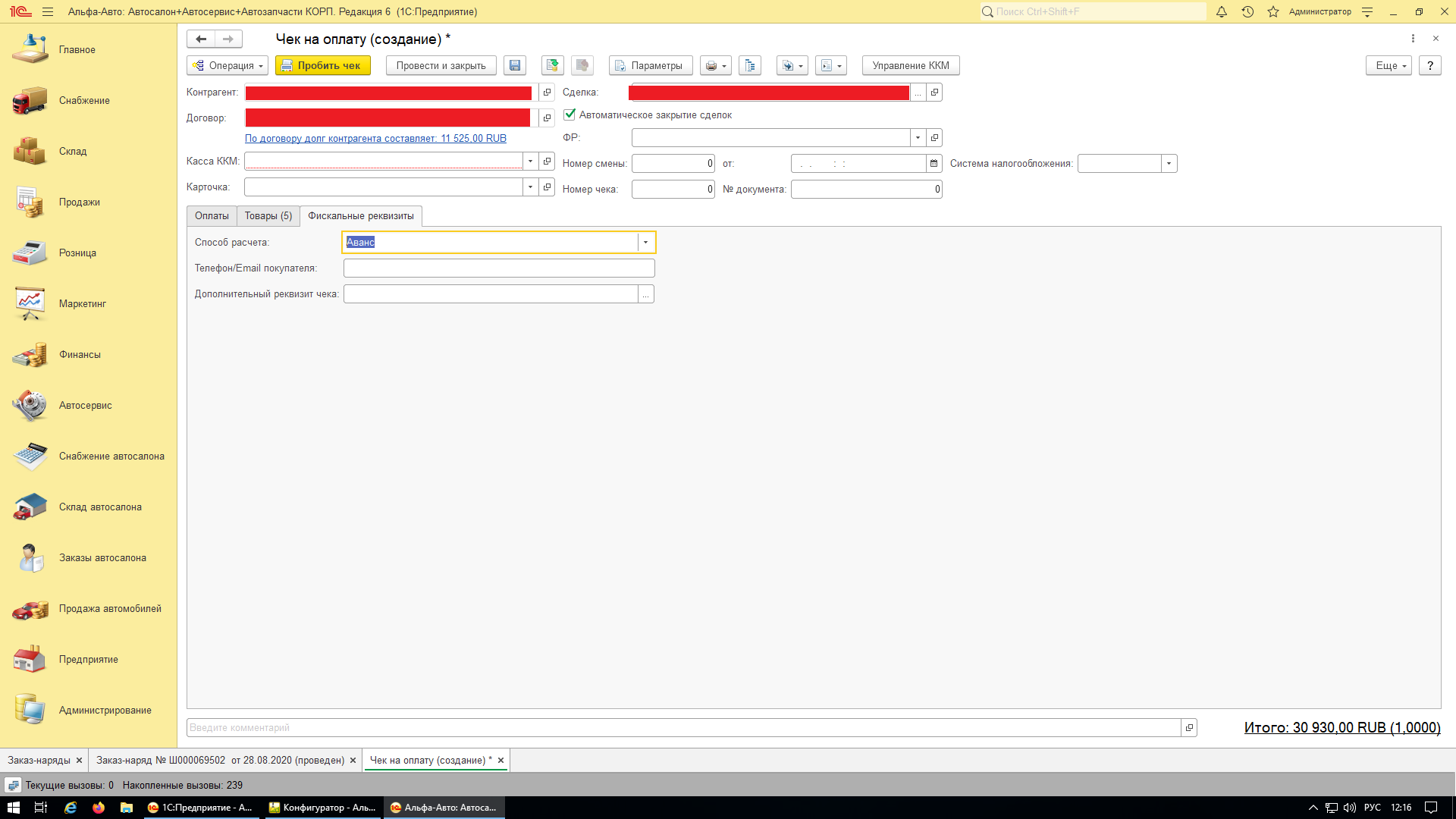

Вопрос организационного характера, мы пробиваем чеки предоплаты за автомобиль из документа "Заказ на автомобиль", но в процессе общения с клиентом бывает что клиент отказывается от выбранного автомобиля и выбирает другой и создается новый документ "Заказа на автомобиль".
Вопрос: каким образом пробивать чеки предоплаты , чтоб не приходилось перекидывать Чек от одного документа заказа на другой ???
Антон Болтушкин написал:
в данном случае Вам нужно сделать полный возврат данного чека на предоплату и пробить новый чек.

В редакции 6 можно поставить способ расчета "Аванс" вместо"Предоплата"
