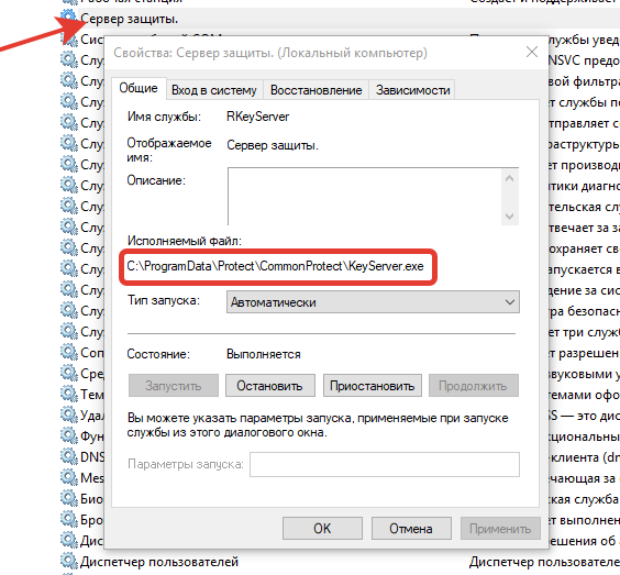

Столкнулся с следующей проблемой:
В системе защиты Альфа4 работает служба "Сервер защиты", которая в свою очередь обращается к папке protect, в установленном по умолчанию каталоге защиты.
Соответственно если изменить путь у этой папки, то служба уже не будет ее видеть...
Правильно ли я понимаю что при установке системы защиты от Альфа5, она также создает папку protect, в том же месте где находиться для Альфа4, тем самым заменяя ее?
Проконсультируйте пож, как правильно установить 2 системы защиты на 1 сервере.
Также на локальных компьютерах есть папки protect, с ними надо что то делать?

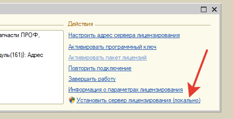

Александр, вы про это окно?
1. Отсюда только можно локально (мне же нужно в серверном варианте) установить систему защиты.
2. При ее установке путь не указывается.
Здравствуйте. Сможет кто то из разработчиков предметно ответить на вопрос? Вопрос срочный. Мне сегодня надо его решить и закрыть проблему. Спасибо.
Александр, Вы приложили скриншот от Альфа-Авто ред5,1, а Александр выше Вам говорил про Альфа-Авто ред.4,1. Устанавливаете АА4,1, переименовываете ее Protect, затем устанавливаете АА5,1. при следующем запуске АА4,1 указываете путь к переименованной папке.
Светлана, я уже раза 4 писал что система защиты установлена на сервере (НЕ ЛОКАЛЬНО).
Про локальный вариант я понимаю
В случае установки системы защиты на сервере, создается служба "Сервер защиты", в нем прописан путь к исполняемому файлу
Если я переименую эту папку, то служба уже не запускается, соответственно не работает.
Как быть в этой ситуации?

Добрый день, Александр!
Вам необходимо соответственно отредактировать путь к исполняемому файлу в реестре служб.
Для этого:
1. Заходим в Пуск - Выполнить (или Поиск) - пишем regedit и жмём Enter.
2. Открывается окно редактора реестра. Далее открываем HKEY_LOCAL_MACHINE\SYSTEM\CurrentControlSet\Services\.
3. Находите службу "Система защиты", открываете подраздел ImagePath и меняете значение на новое.
При запуске решения Альфа-Авто ред. 4 также в окне, где указывается путь к системе защиты вносите соответствующие коррективы.
Есть ли способ установить АА 5.1 чтобы она не затрагивала систему защиты 4.1?
После выполнения вышеописанной процедуры устанавливаете сервер лицензирования и систему управления оборудованием для Альфа-Авто ред. 5.1.
