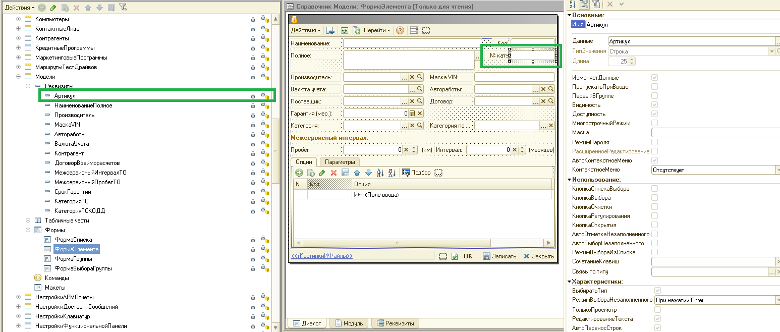

Подскажите пожалуйста, есть ли настройка для поля "№ по каталогу модели" в справочнике "Модели автомобилей" чтобы оно было обязательным для заполнения?
Добрый день, Алексей, а где в справочнике "модели" есть такой реквизит "№ по каталогу модели"?
в карточке модели..
Александр, покажите, пожалуйста, скриншот.
вот

Алексей, такой возможности нет.
Понял, спасибо.

Заходите в справочник модели ->Модуль объекта. Там есть функция
// Возвращает структуру обязательных / уникальных реквизитов элемента
// Если ДляЭлемента = Истина, возвращаемая структура содержит реквизиты для проверки элемента
// Если ДляГруппы = Истина, аналогично для группы
// Возвращаемая структура содержит строковые идентификаторы реквизитов или вложенные структуры для табличных частей
// Для реквизита значение структуры содержит число 1-Обязательный, 3-Уникальный
Функция ПолучитьОбязательныеРеквизиты(ДляЭлемента=Истина, ДляГруппы=Ложь) Экспорт
   ОбязательныеРеквизиты=Новый Структура();
   ОбязательныеРеквизиты.Вставить("Код",1);
   ОбязательныеРеквизиты.Вставить("Наименование",1);
   Если ДляЭлемента Тогда
       ОбязательныеРеквизиты.Вставить("НаименованиеПолное",1);
       ОбязательныеРеквизиты.Вставить("ВалютаУчета",1);
       ОбязательныеОпции=Новый Структура();
       ОбязательныеОпции.Вставить("Опция",3);
       ОбязательныеРеквизиты.Вставить("Опции",ОбязательныеОпции);
   КонецЕсли;
   Возврат ОбязательныеРеквизиты;
КонецФункции
Что мешает вам добавить туда реквизит артикул как обязательный, или даже уникальный????

+ можно еще завязаться на право проверки уникальности каталожных номеров..
Спасибо, это я так понимаю уже будут внесение изменений в конфигурацию?
