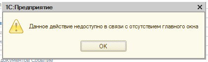

  2. С момента подключения дополнения при работе в программе (в любых режимах, не связанных с установленным дополнением) периодически, с интервалом в несколько минут, стало появляться сообщение "Данное действие недоступно в связи с отсутствием главного окна [OK]".

2. Указанная Вами ошибка не воспроизводится, уточните, пожалуйста, типовой ли у Вас релиз?
Ошибка перестала появляться. Релиз не типовой.
