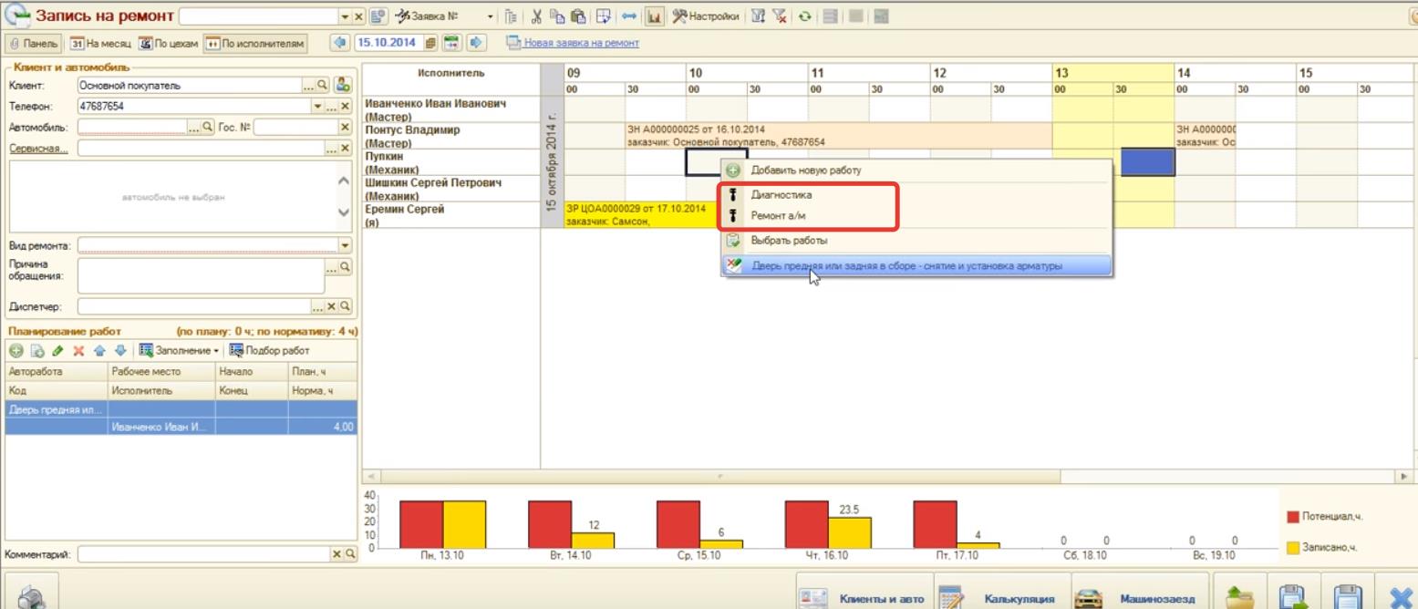

Я хочу меню как в вебинаре:
Когда я выбираю пост и время начала работы, щелкаю по календарю правой кнопкой мыши, открывается меню:
В меню "+ Добавить новую работу" и пункты "Диагностика" и "Ремонт а/м". Как их добавить?
Скриншот прилагаю. Вебинар "Предварительная запись, планирование и контроль выполнения работ в автосервисе с помощью Альфа-Авто" 22:37
Михаил, нужно выбирать не пост, а исполнителя. Как раз на скриншоте и видно, что планирование идет по исполнителям, а не по цехам.
Спасибо, будем пользоваться.
