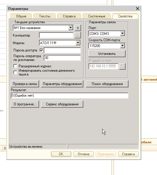

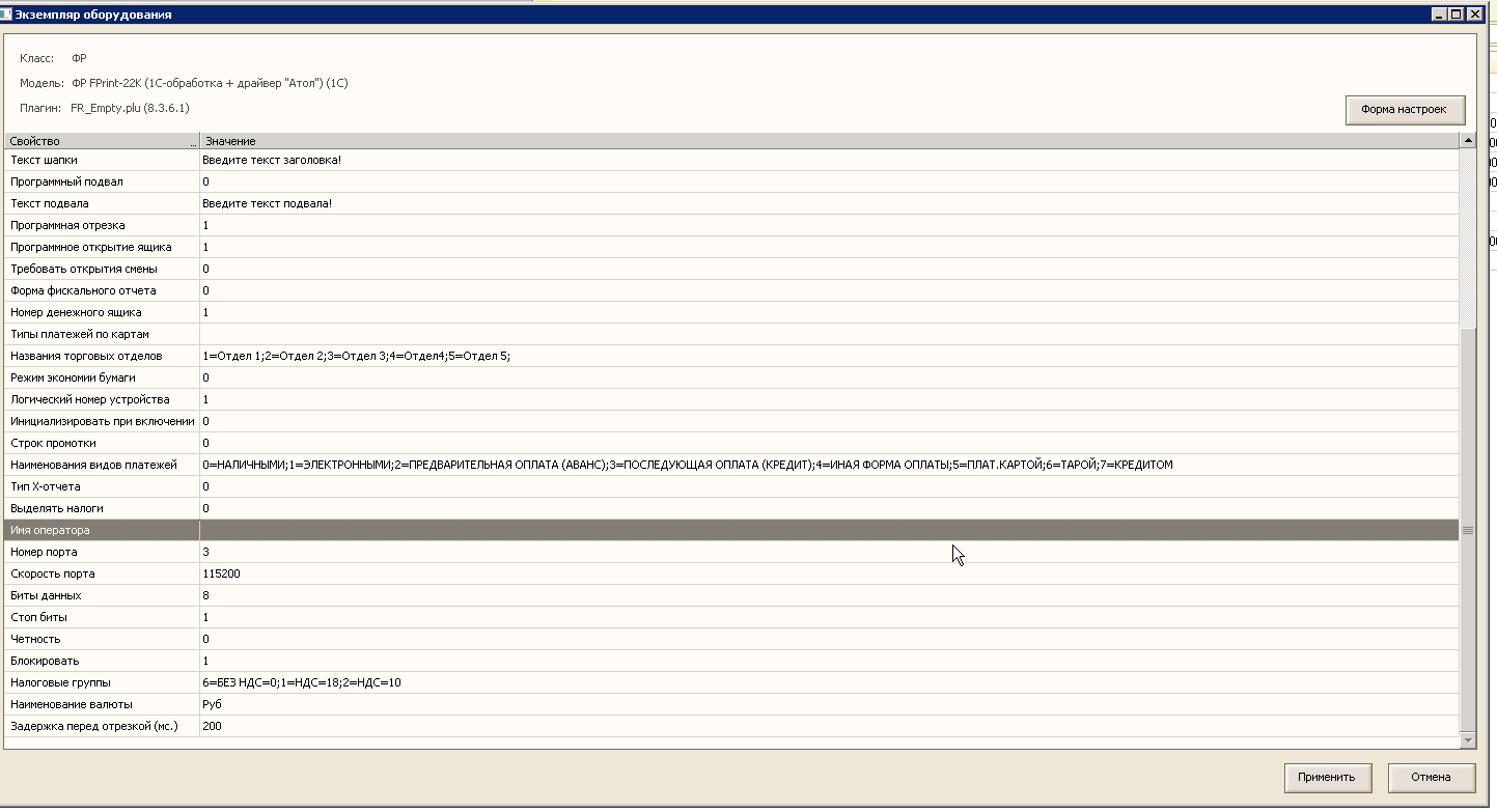

1) а поддерживается ли атол 11ф? подключил его как ФР Fprint-22K в демо базе 5.1.13.04. Пытаюсь делать печать с неполной оплатой , но почему то печатает полный расчет. Что нужно выбирать при создании оборудования?
2) сделал , как по инструкции перехода на 1.05 указал типы оплат 0=НАЛИЧНЫМИ;1=ПЛАТ.
КАРТОЙ;2=КРЕДИТ;5=ЗА СЧЕТ ЗАВЕДЕНИЯ;6=ЗАЧЕТ АВАНСА;7=ОПЛАТА В РАССРОЧКУ выдает, что шестой тип оплат не поддерживается
Константин, да, указанный Вами ФР поддерживается, у Вас ФР уже на ФФД 1,05?
да

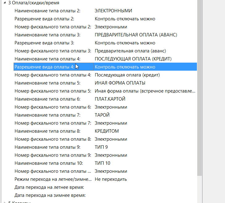

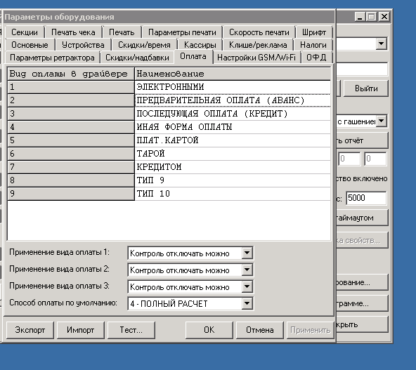

Константин, а какой у Вас драйвер ФР и какие там типы оплат заведены?
9.12.1.6236
Максим, а какой драйвер в самой Альфа-Авто? Сервис - Параметры - Свойства ФР
8.14
Константин, в этом-то и проблема, в самой Альфа-Авто необновленный драйвер ФР. нужно файл FprnM1C.dll из папки с драйвером поместить в каталог системы управления оборудованием Альфа-Авто.

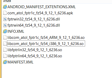

у меня такого файла FprnM1C.dll нету в папке драйвера, архив с содерижмым:

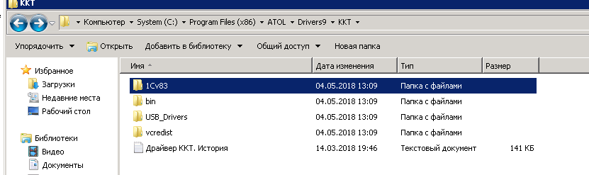

Константин, а покажите что за папка с данными файлами? какой у нее путь?
C:\Program Files (x86)\ATOL\Drivers9\KKT\1Cv83\ATOL_KKT_9.zip

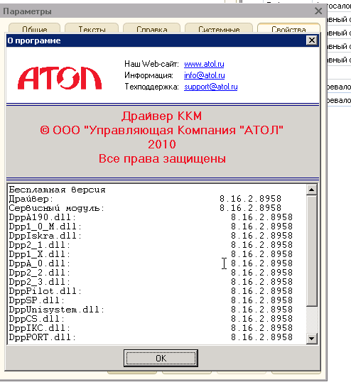

Константин, можете поставить драйвер АТОЛ версии 8,16,2? и чтобы в Альфа-Авто он также стал данной версии.

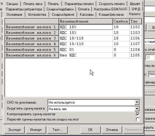

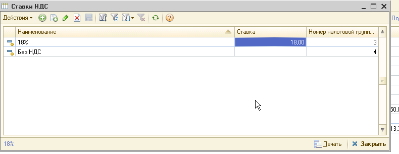

поставил. Появилась ошибка "сумма налога больше суммы регистраций по чеку и/или итога". Альфа-Авто: Автосалон+Автосервис+Автозапчасти ПРОФ, редакция 5.1 (5.1.14.05)
Константин, в справочнике "ставки НДС" поставьте номера налоговых групп на ФР как в драйвере: НДС 18 = 1, БЕЗ НДС = 6, перезайдите в Альфа-Авто.

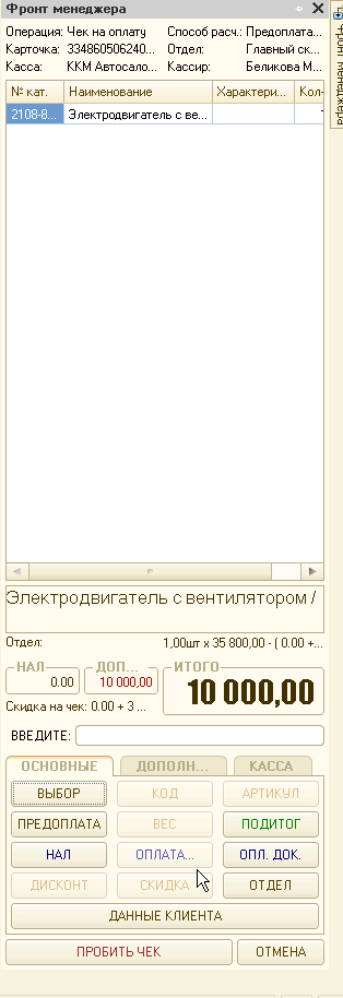

1) это не помогает (вроде в версии 5.1.14 убрали сопосотовление через справочник?)
2) почему во фронте менеджера не доступна кнопка Оплата?
Константин, предлагаю удаленное подключение для решения ситуации на месте. отправьте, пожалуйста, личным сообщением удобное время подключения и контактные телефоны для связи.
Сегодня столкнулся с такой же ситуацией, пол дня разбирался, методом проб и ошибок выяснил что в поле выделять налоги нужно поставить 1, тогда всё будет работать.
