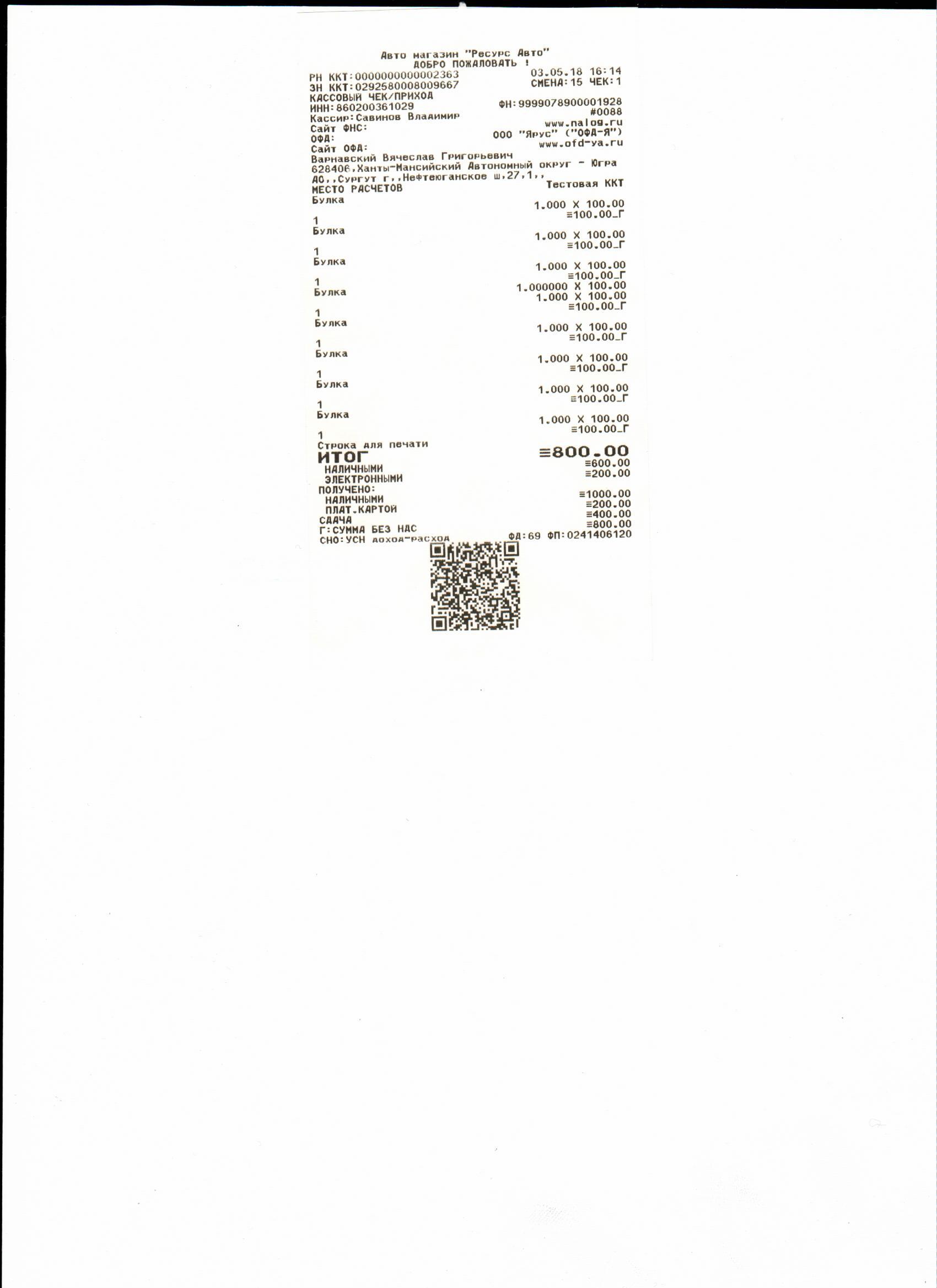

Владимир, распечатайте, пожалуйста, чек из тестовой утилиты ФР.
Чек из тестовой утилиты ФР
Владимир, из данного скриншота видно, что ИНН организации проставляет сам ФР, а не Альфа-Авто.
Я писал про ИНН кассира который должен передаваться в ОФД
Владимир, в ОФД передает данные не Альфа-Авто, а сам фискальный регистратор.
