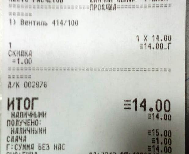

Здравствуйте! Хотелось бы узнать, когда будет исправлена ошибка со списанием бонусов через фронт кассира?  У нас релиз 5.1.14.05, проблема до сих пор. И даже глубже. При списании бонусов через фронт, сумма Всего не пересчитывается, чек ККТ пробивает на правильную сумму (итого-бонусы), а в программе проводит по регистру ККМ полную сумму (итого до списания бонусов). Как итог - вечное несовпадение данных программы и ККТ по остаткам денежных средств! Списание бонусов выглядит в чеке почему-то как сдача. Это тоже странно.
Добрый день, Дмитрий, задача пока находится в работе, по ней повышен приоритет, предполагаю, что будет исправлена в будущем релизе.
