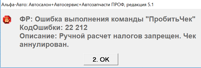

2. При пробитии товара Без НДС выдаётся сообщение "Ручной расчет налогов запрещен. Чек аннулирован"

Решение:
1. Обновить подсистему работы с оборудованием
2. Пересоздать ФР в Альфе, выбрав корректную версию ФР
3. Поставить в его свойствах галку "Разрешить ручной расчет налогов"
Евгений вот здесь можно чуть подробнее?
