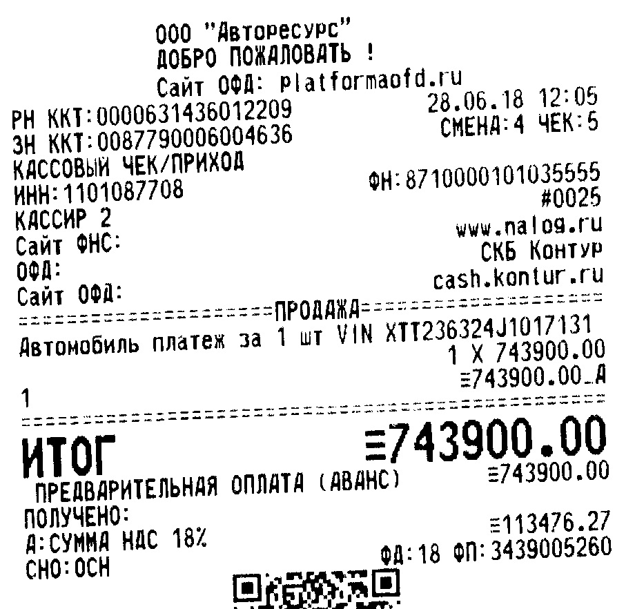

В итоге получилось, на примере одной истории оплат:
Приходным кассовым ордером взята предоплата за автомобиль на основании "Реализации автомобиля" (Наличными, Предоплата)
По полученной банковской выписке на основании "Реализация автомобиля" пробит чек (Зачет аванса, Предоплата)  (чек в приложении)
И правильно ли я понимаю никаких чеков постоплаты и передачи предмета платежа пробивать больше не надо?
Сергей Степченков написал:
Сергей, так это чек только на предоплату. вот чек зачета аванса и будет чеком передачи предмета платежа по "передача товара/услуги".
