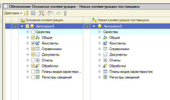

Как правильно обновить АА5. Конфу с тех поддержки снималось дописывал этикетку а именно за место артикула выводилось код номенклатуры ( добавьте в программу создание этикеток возможность выводить код номенклатуры). Теперь пытаюсь обновить АА с 5.1.10.09 на 5.1.11.05 не проставляет везде галочки. и при попытке выполнить выдает ошибку: На удаляемый объект Константа.SMSОборудование есть ссылки в объектах основной конфигурации. Как правильно обновиться? и можно ли сразу обновиться на последний реализ

Сотрудники компании 1С-Рарус не оказывают консультации по обновлению измененных конфигураций. Возможно, кто-то из участников форума даст Вам совет, это не запрещается правилами форума.
Все разобрался. Надо всю ветку выделять полностью. Только почему то пишет:
Объект поставщика снят с поддержки.
Имеются дочерние нередактируемые объекты поставщика, препятствующие удалению.
Хотя при обновление свои изменения не сохранял.
