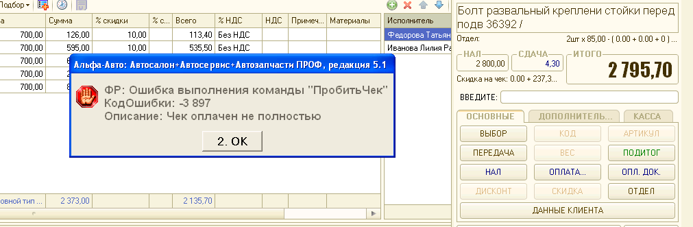

Добрый день. Столкнулся с проблемой касса не пробивает со скидкой, скидку устанавливают в ручную. Выдает ошибку, т.е. на ккт отправляется полная сумма ЗН без учета скидки. Реализ последний. Как быть?
Добрый день, Азамат, уточните, пожалуйста, релиз конфигурации Альфа-Авто, модель драйвера ФР и версию прошивки.
Изменено: Светлана Сулименко - 05.07.2018 19:14:28
А все понял куда клоните, да прошивку не обновлял с прошлого года. ФН буду менять тогда и обновлю прошивку. А дополнительные действие в АА ред5 надо производить? или оно само должно заработать?
Азамат, при актуальном релизе 5,1,14,05 и драйвере 8,16 ошибок с пробитием чека со скидками нет.
