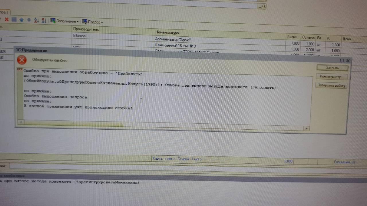

Ошибка при проведении документа реализации

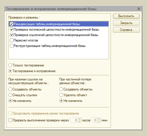

Сделал тестирование и исправление со всеми флажками.
Как-то даже хуже стало, с утра у менеджеров по 5-6 раз выходит ошибка, прежде чем документ проведётся.

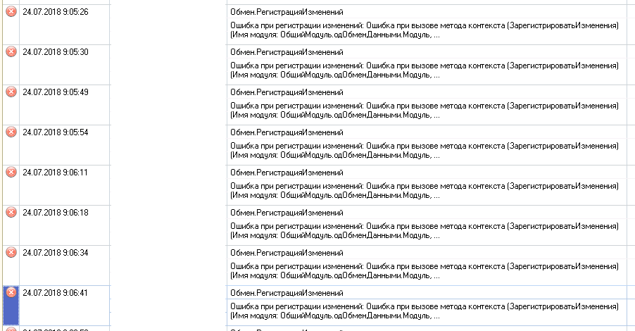

Сбросил журнал регистрации в архив, сегодня начался новый, ошибка также идёт. Ещё раз текст ошибки:
Событие: Обмен.РегистрацияИзменений
Комментарий: Ошибка при регистрации изменений: Ошибка при вызове метода контекста (ЗарегистрироватьИзменения)
(Имя модуля: ОбщийМодуль.одОбменДанными.Модуль,
номер строки: 685)
