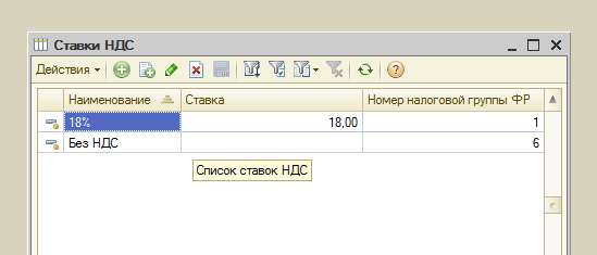

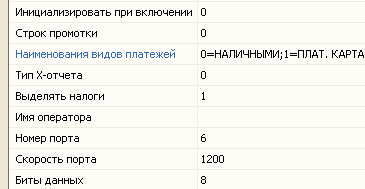

Азамат, что у Вас указано в справочнике "ставки НДС" в Альфа-Авто, а также есть ли свойство в экземпляре оборудования "выделять налоги" в значении "1"?
А не подскажите пожалуйста где это находится? выделить налоги чет найти не могу его. Спасибо
Азамат, в справочнике "оборудование" нужно стать на нужный экземпляр, в правом нижнем углу "оборудование" - настроить параметры", найти свойство "выделять налоги".
Было 0 установил 1. Но не помогло.

Азамат, поставьте в справочнике "ставки НДС" у 18% значение 3, а у без НДС значение 4, перезайдите в Альфу и попробуйте пробитие.

А не..., поспешил с выводами. Теперь у меня ЕНВД пробивает как Сумма НДС 18/118 а должен быть Без НДС
Азамат, в справочнике "ставки НДС" должно быть или "18%=1 и Без НДС=6" или "18%=3 и Без НДС=4". проверьте оба варианта
Ок спасибо.
