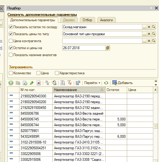

Сделал перемещение товара со склада на склад. Указал цену розничную, все как полагается. Создаю документ реализация товара, делаю подбор. Выставляю доп. параметры показать остаток по складу и показать цены по типу. остаток указывает но цены нет. В чем причина?

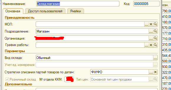

Азамат, а в карточке склада, на который перемещали товар, какой тип цен стоит?
Основной тип цен продажи

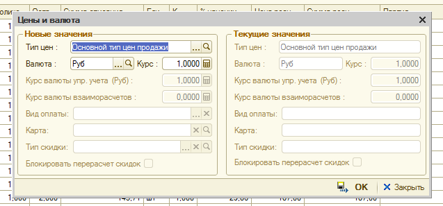

Азамат, а в самом перемещении товаров по кнопке "цены и валюта" какой тип цен стоит? он зафиксирован в карточке товара?
Нет не фиксируется. Там имеется строка с которого отпускается, но нет на который приняли.

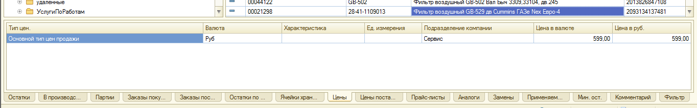

если вернуться к указанной Вами проблеме выше, то покажите, пожалуйста, скриншот карточки какого-то товара (закладки "цены")
Подразделение Магазин нету. Сервис это откуда перемещаю товар.
Хотя вот нашел где имеется все три типа но все равно нет цены.

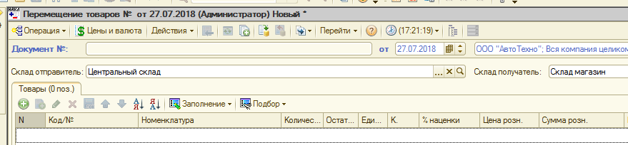

Азамат, прошу прощения за долгие разбирательства, документ "перемещение товаров" не будет назначать цены, нужен специальный документ Изменение цен.
А вам не кажется что это через чур много документов заполнять. И зачем тогда мы заполняем колонку цена розничная в документе поступление товара?
Можете вкратце объяснить тогда как правильно надо приходовать товар ? спасибо
Азамат, т.к. документ "перемещение товаров" не назначает цены, то из него была убрана колонка "цена", про "цена розн" будет такая же ситуация. как приходовать товар описано в руководстве пользователя, а также Вы можете задать вопрос на Линию Консультации при наличии техподдержки вида Проф или Корп.
Как это убранно? вот же колонка цена розн. и сумма розн. А документ "поступление товара" тоже надо создавать док. основание изменения цен?
а Вы говорите о
"цена розн"
