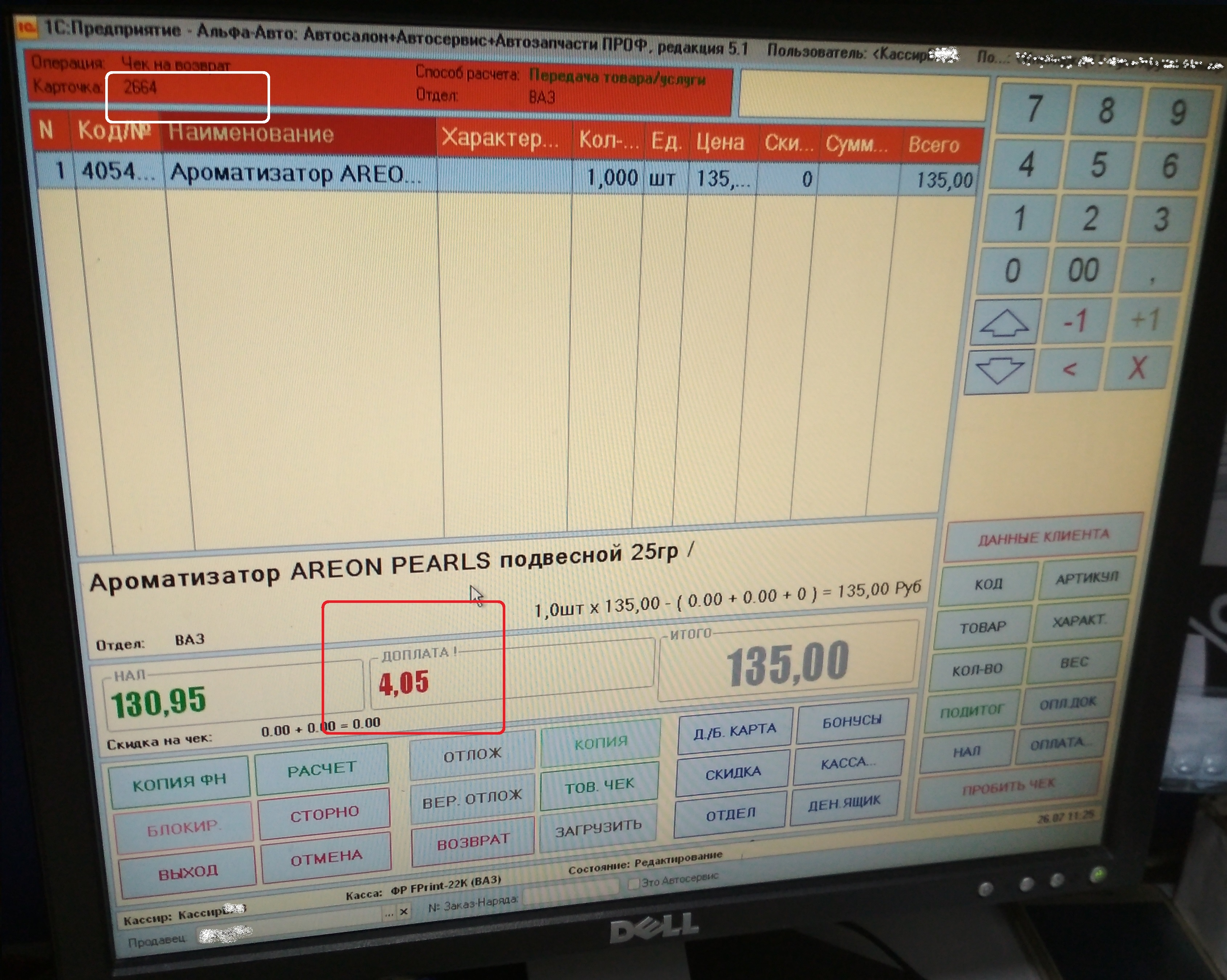

Здравствуйте. Имеем проблему следующего характера:
При возврате товара по чеку, в табличную часть фронта кассира попадает товар без учёта скидки, которая была при пробитии.
А сама сумма скидки попадает в поле "доплата". И получается, что либо нужно провести дисконтной карточкой, тогда скидка будет как при пробитии, либо помогает несколько раз сбросить чек возврата, подобрать его заново, и скидка "подцепляется".
Вопрос: это проблема с архивом чеков?
Добрый день, Артем, уточните, пожалуйста, релиз конфигурации Альфа-Авто, модель фискального регистратора, его драйвер, версию его прошивки.
