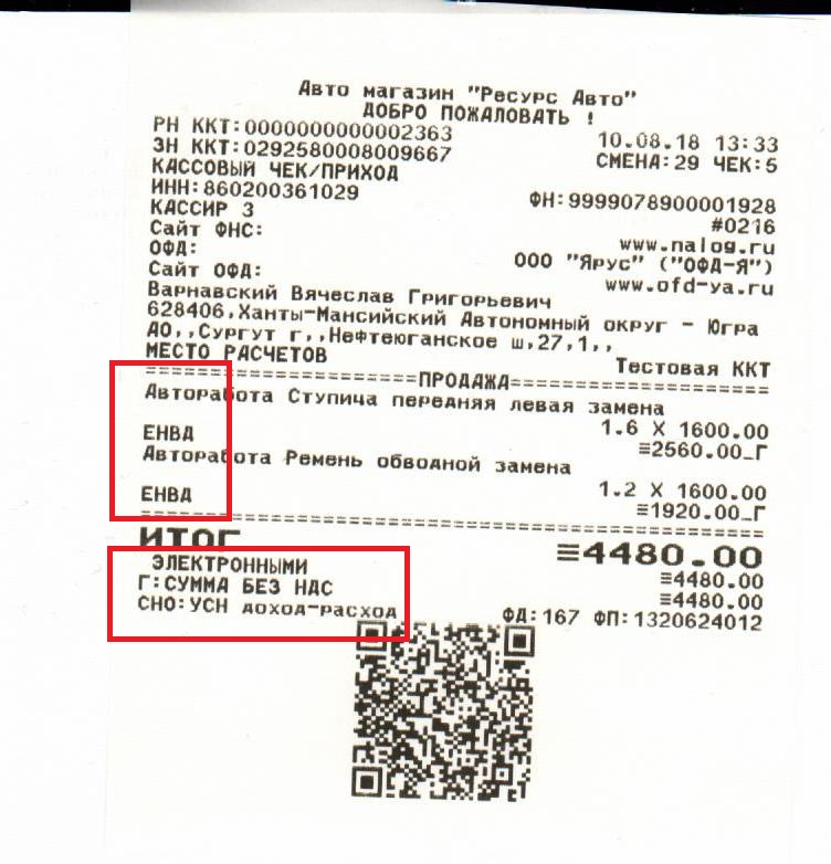

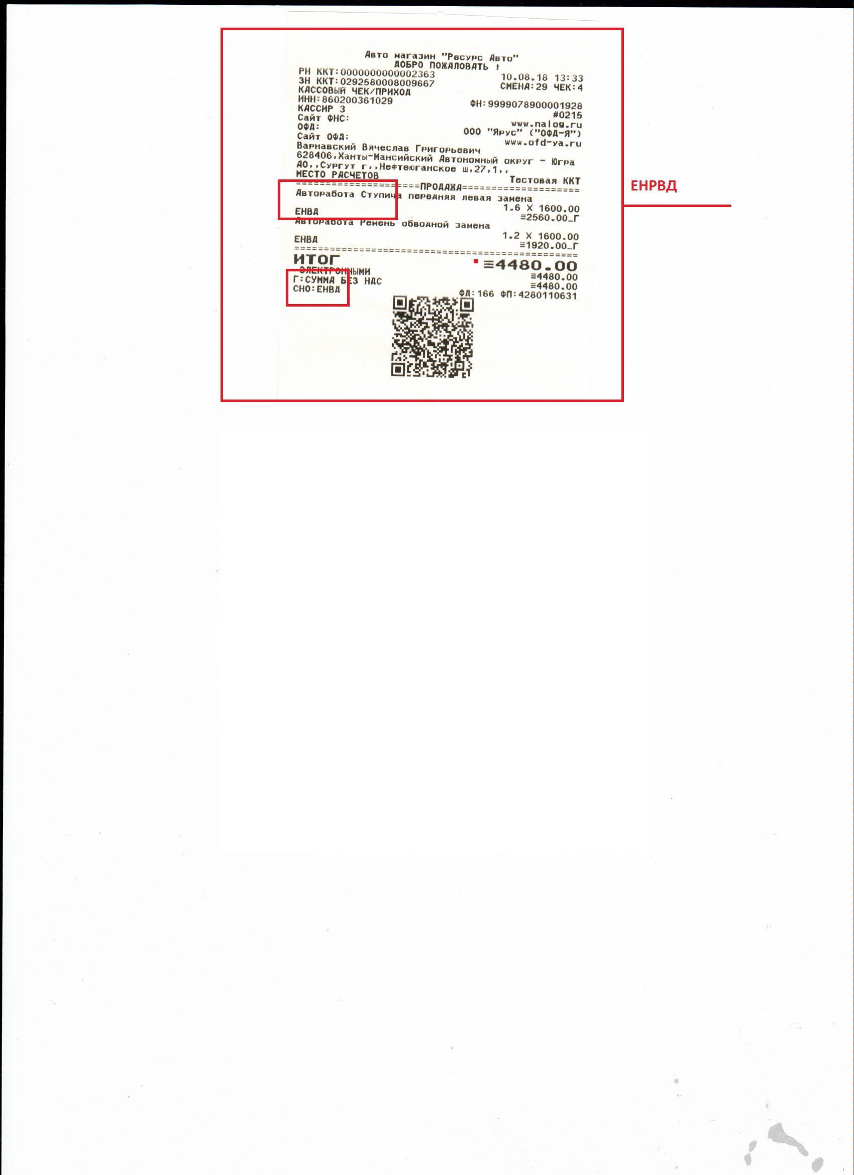

В чеке в строке выходит ЕНВД
При пробитии чека в строке после каждой позиции выходит ЕНВД
СНО: УСН доход-расход

    При печати чека по СНО - ЕНВД все выходит хорошо
    При печати чека по СНО - УСН
    СНО меняется на УСН но все равно в  каждой позиции чека выходит ЕНВД
    Скан прилагаю
