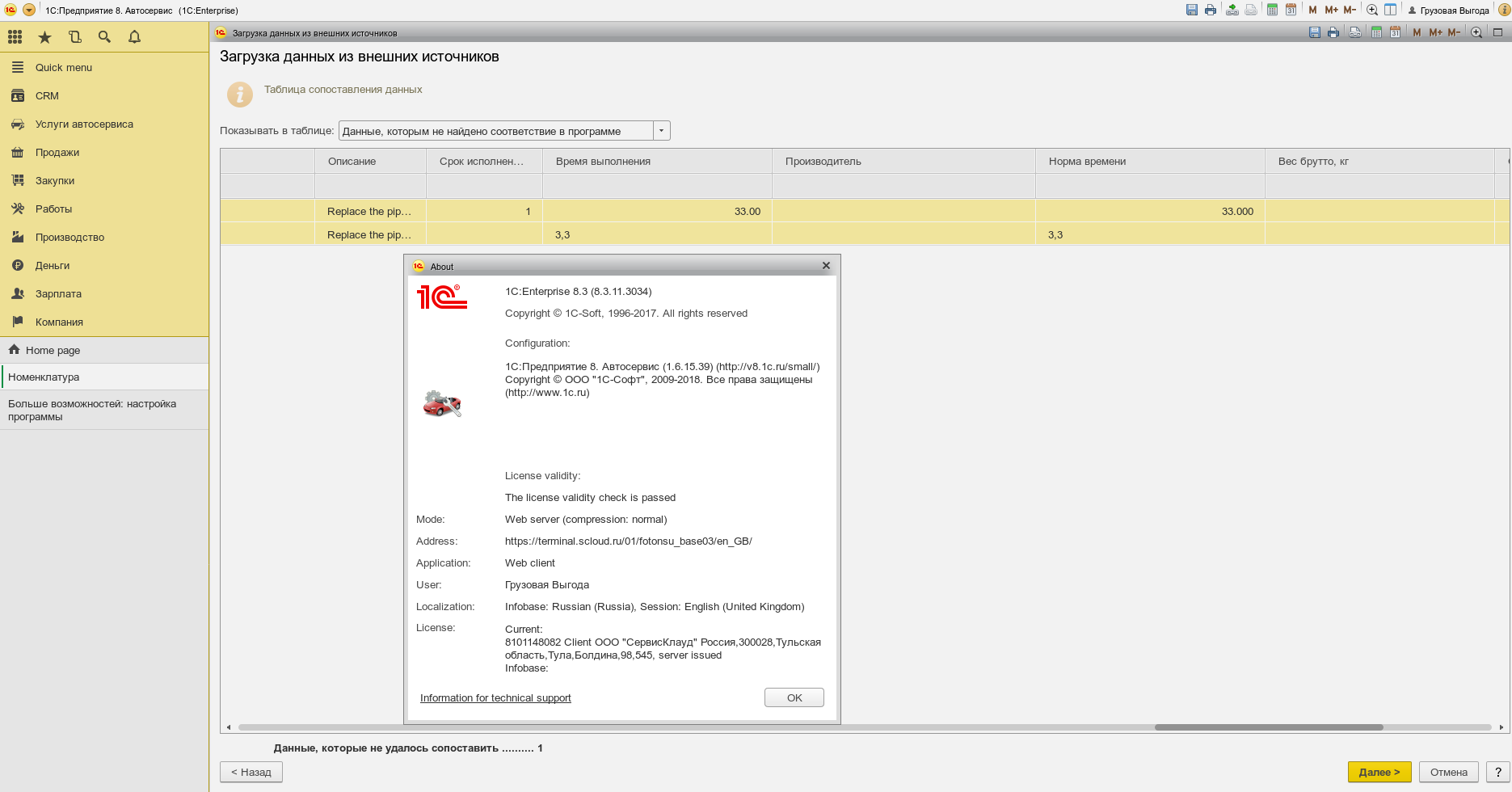

Параметры номенклатуры загружаются с ошибкой.
Имеется табличный файл с одной новой позицией номенклатуры: https://docs.google.com/spreadsheets/d/1UyV-dc5yqwOBSbwPtwXGEUKJgDGzpYjw7Vw7CsR0wkM/edit?usp=sharing

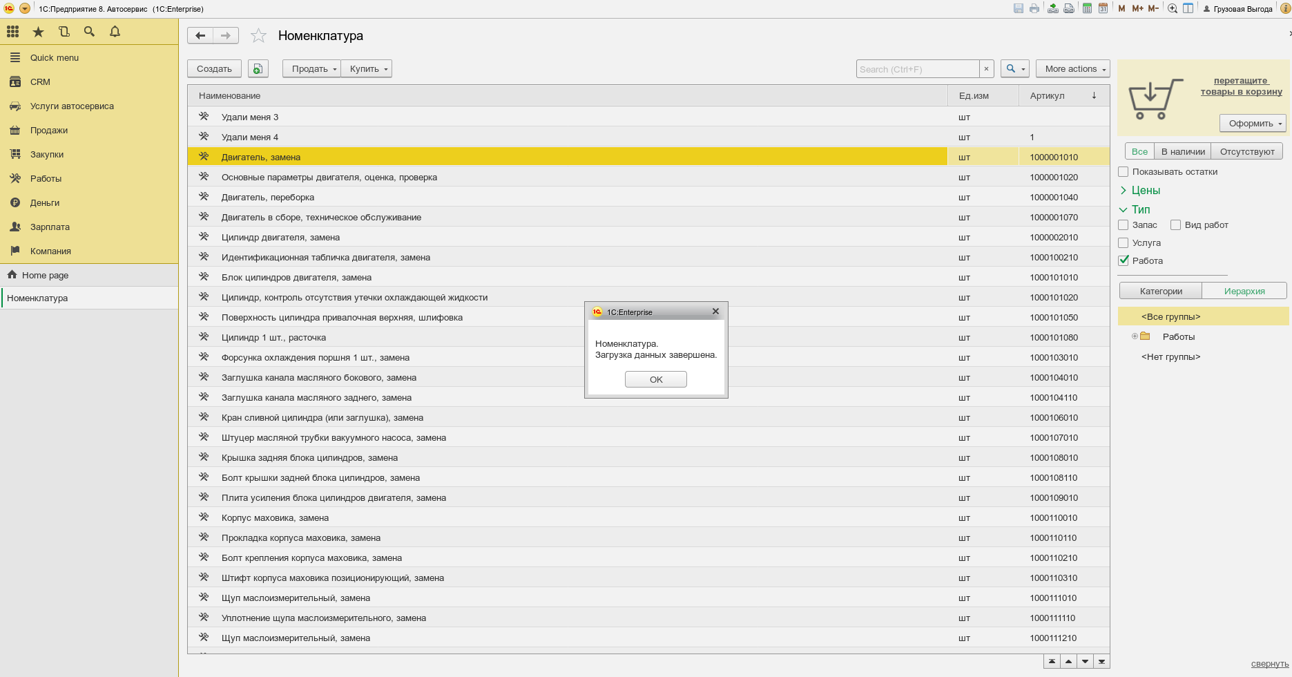

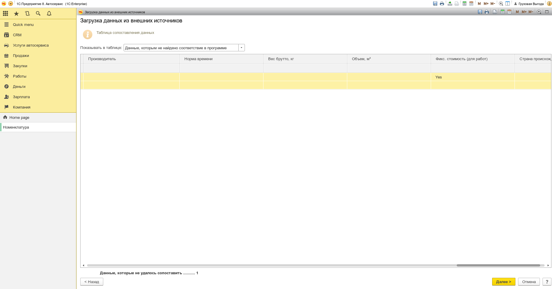

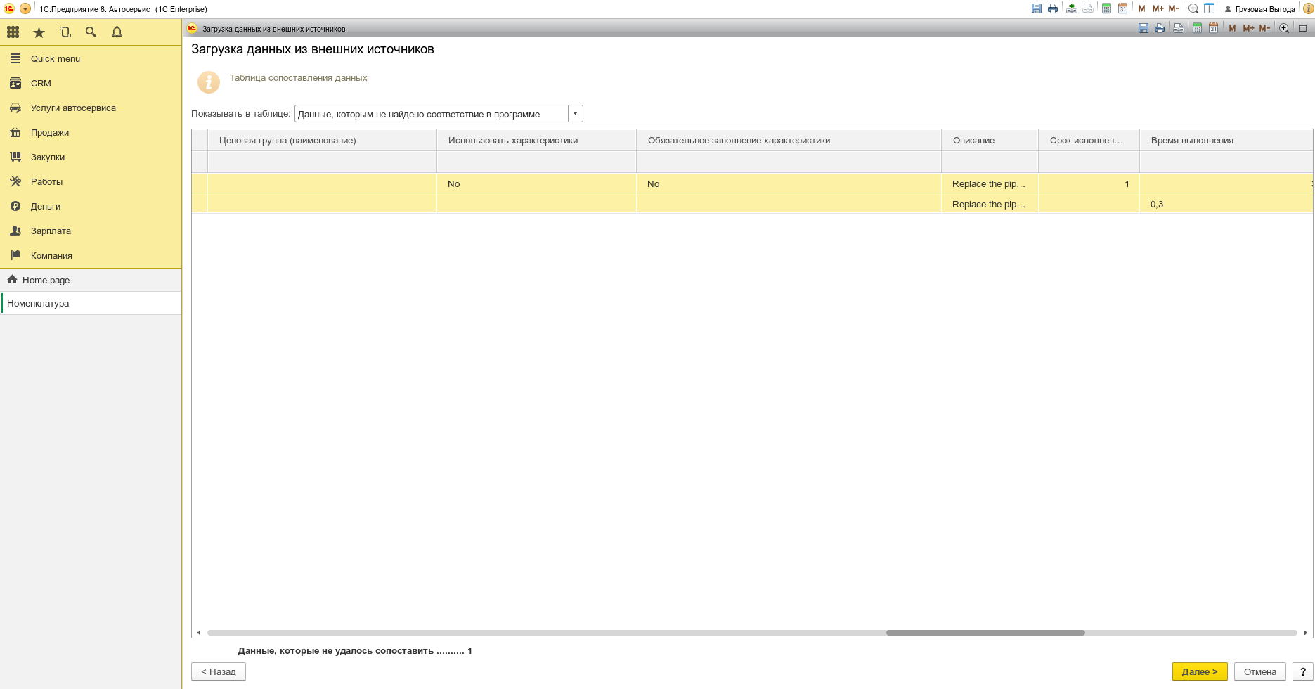

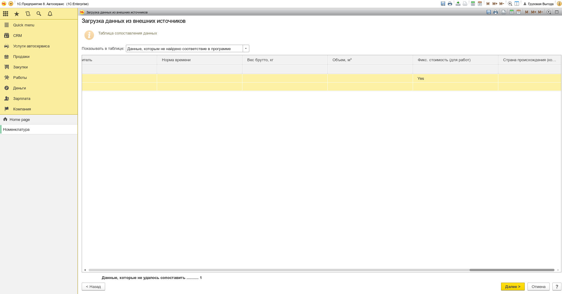

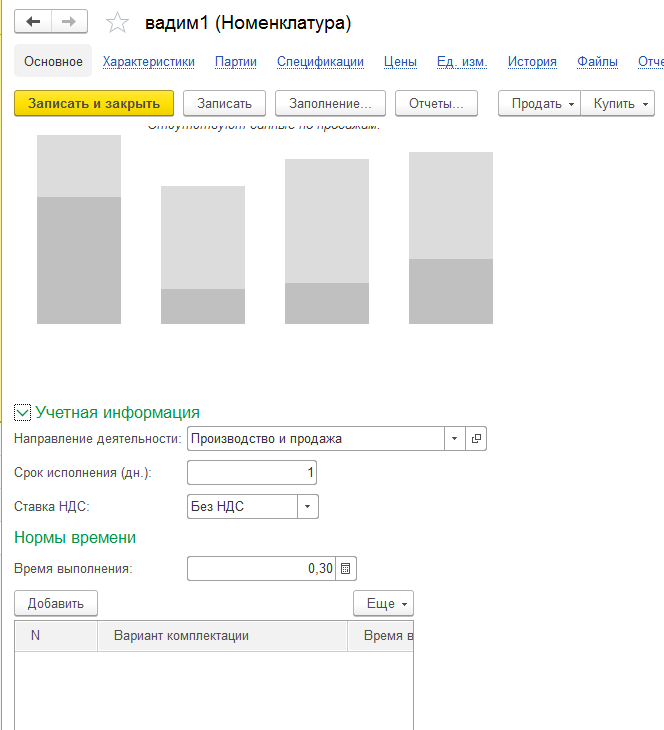

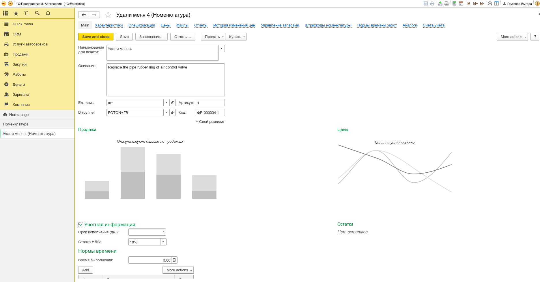

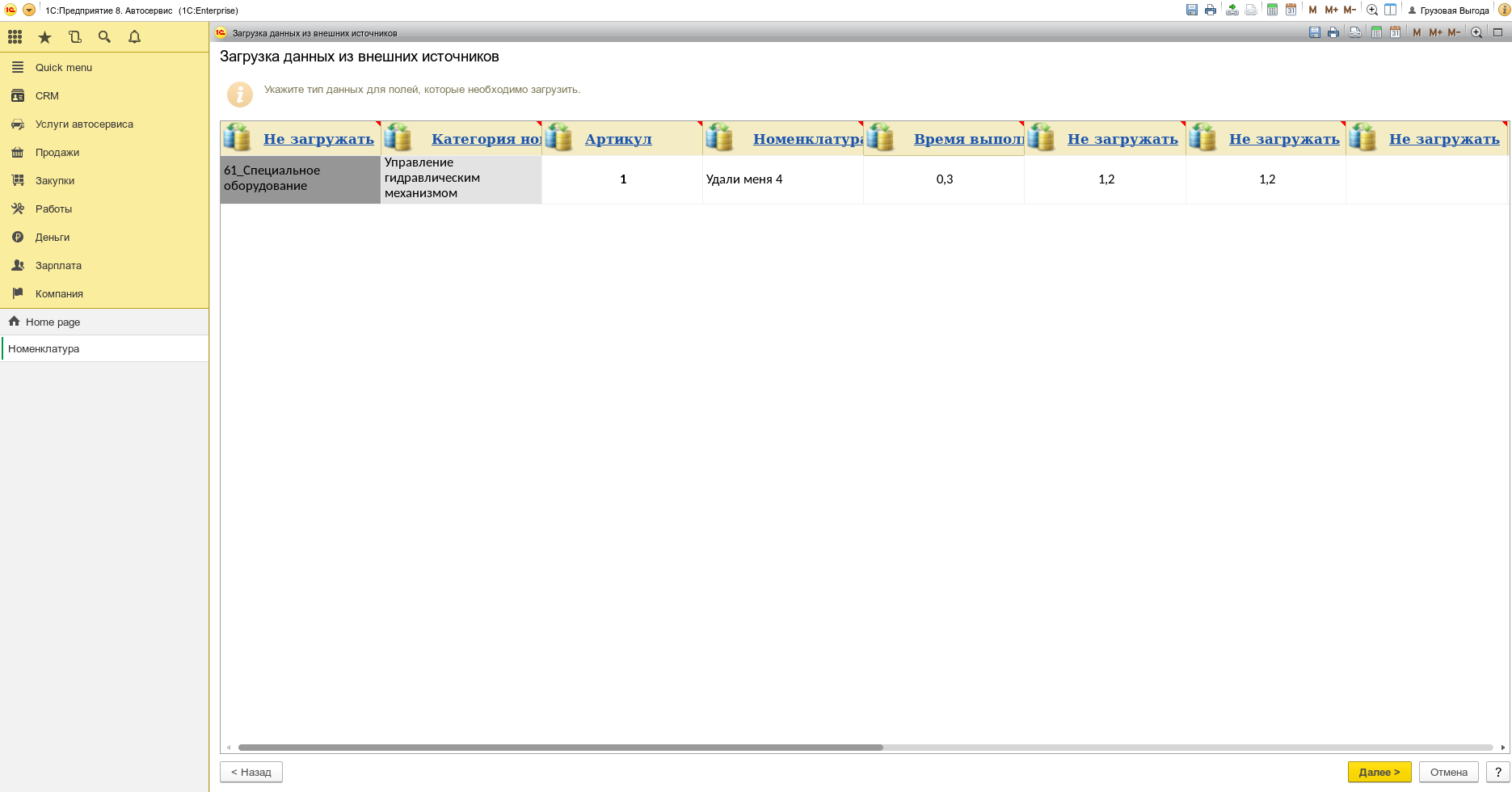

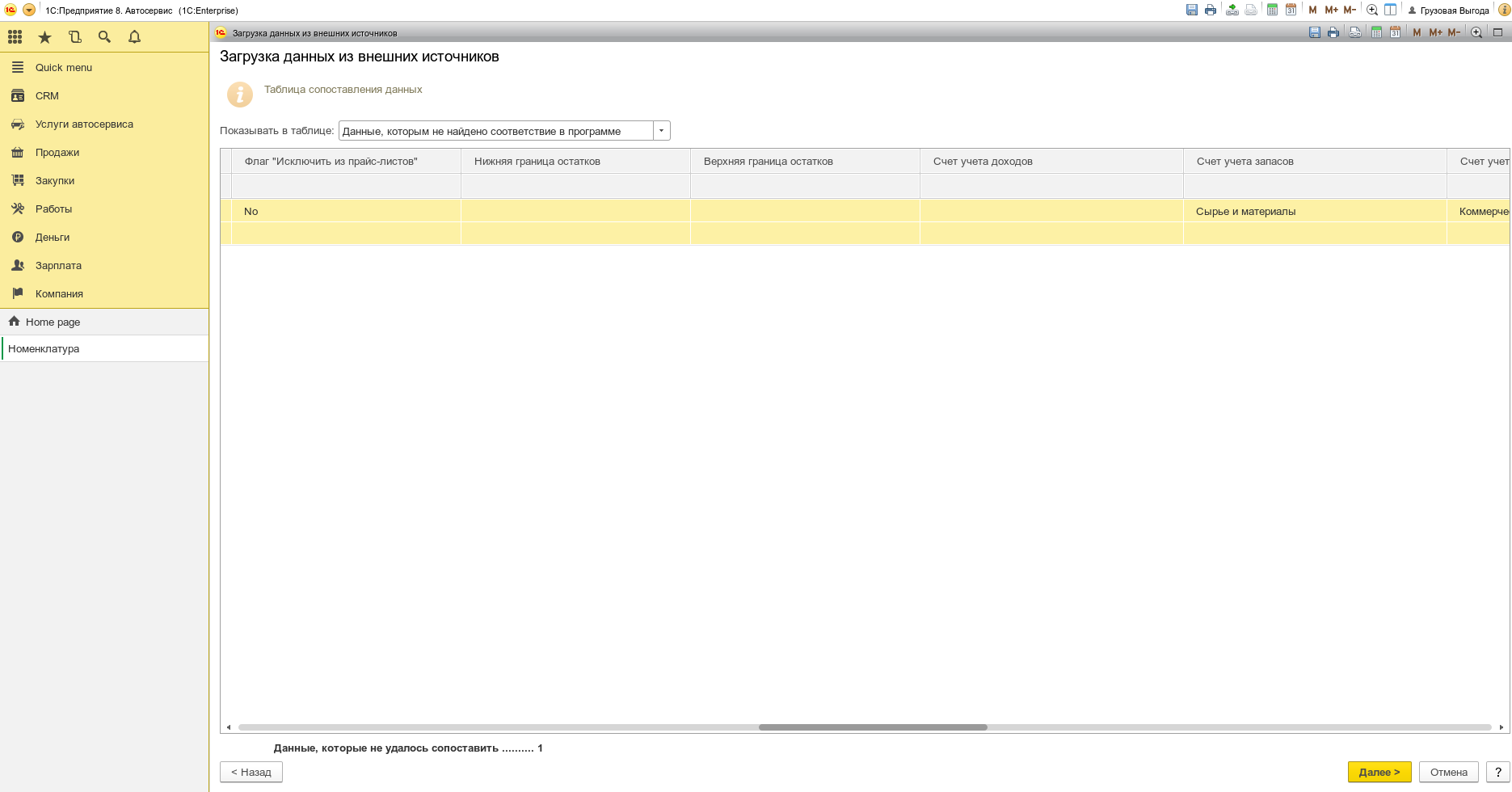

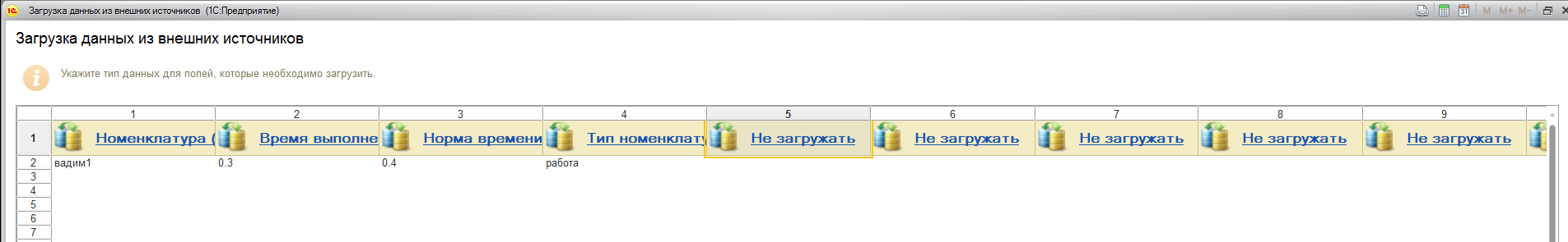

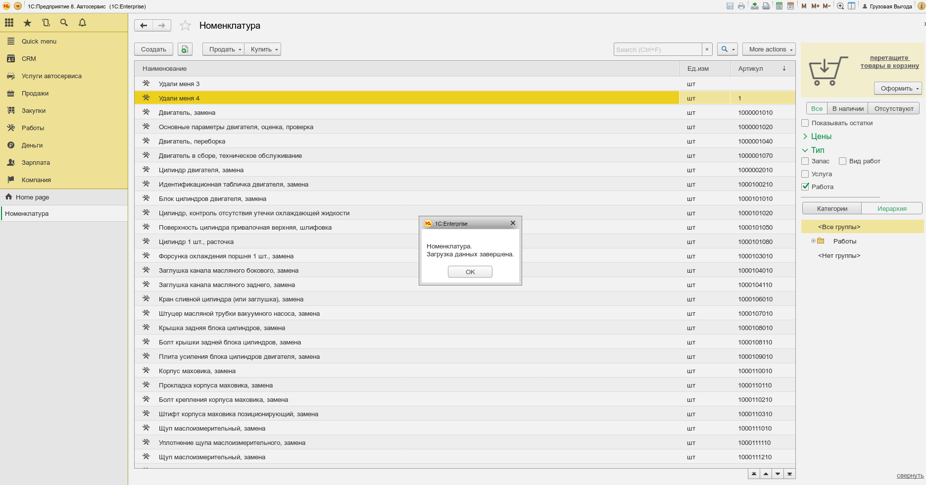

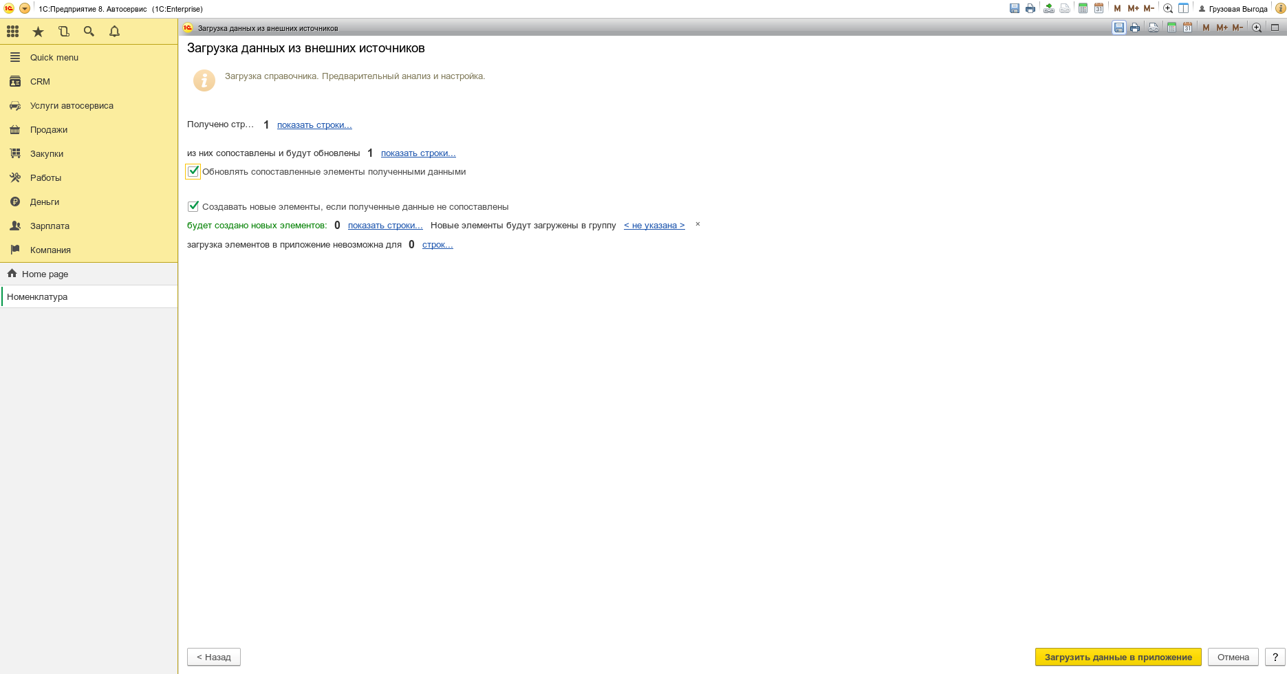

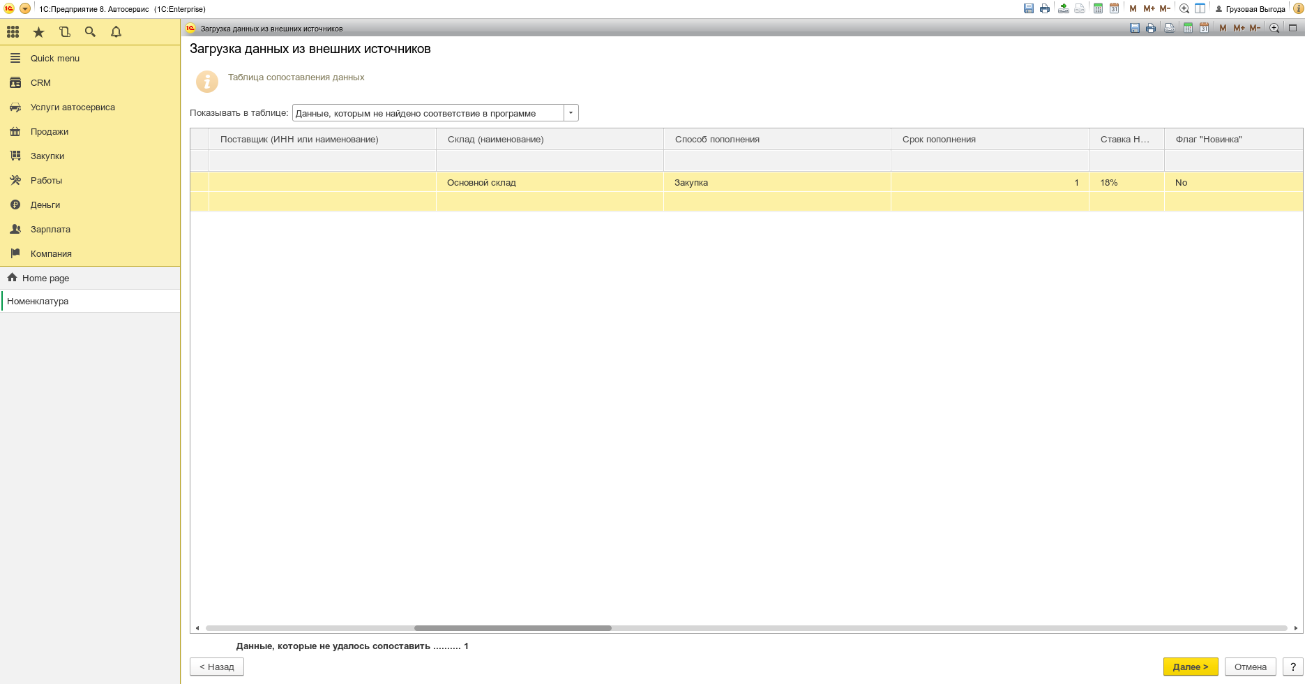

Экспортирую в xlsx. И подгружаю в 1С:Автосервис. Указываю тип данных для полей. Данные подгружаются и сопоставляются верно. Загрузка проходит успешно. Но время выполнения вместо 0.3 стало 3.

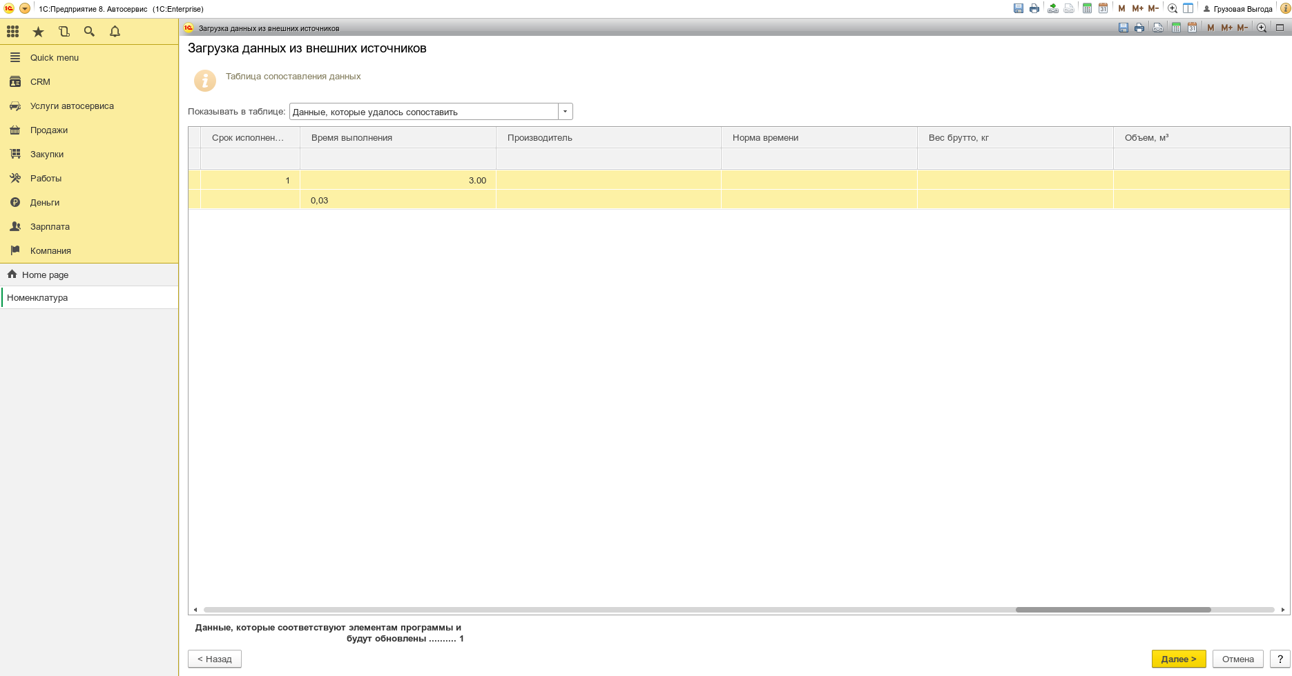

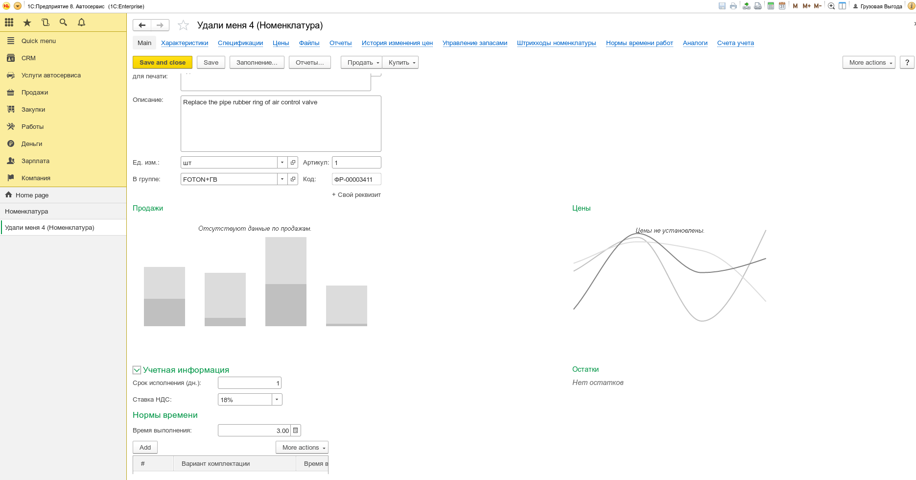

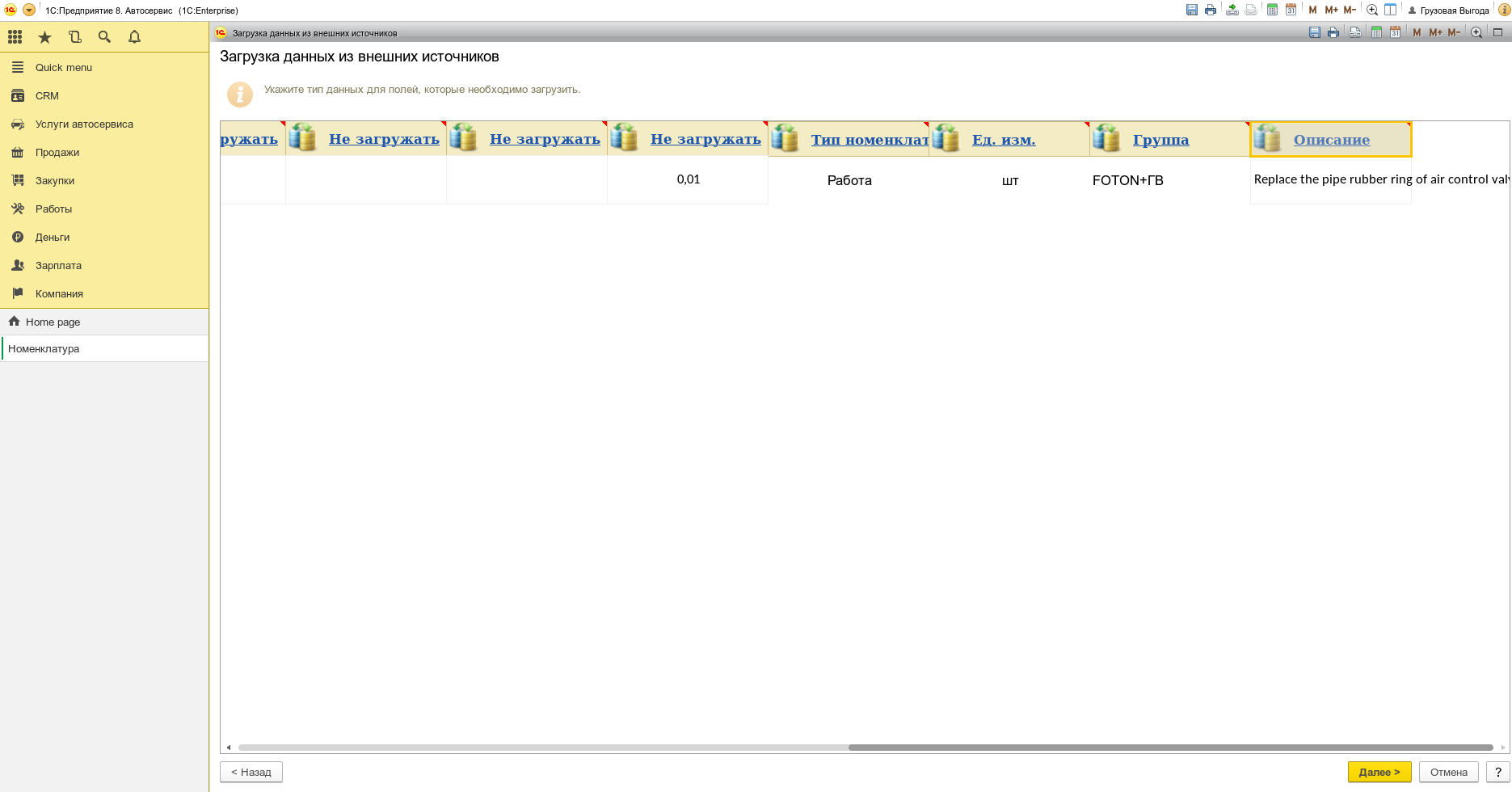

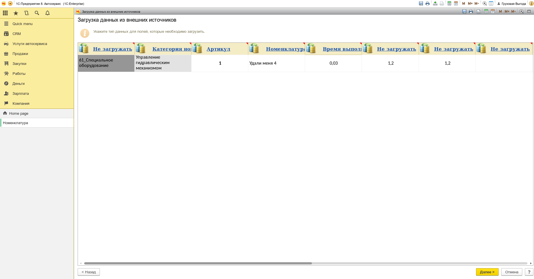

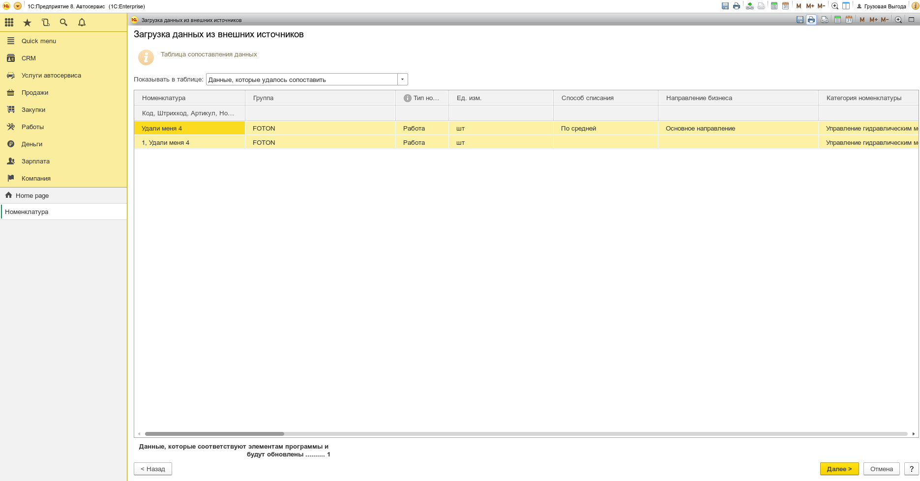

Изменяю в таблице время выполнения с 0.3 на 0.03, группу с FOTON+ГВ на FOTON:
https://docs.google.com/spreadsheets/d/1M3NMlbFMyHF5lEHLqYn2E4sOYQIHD9Q9gsZHx9G7­tbg/edit?usp=sharing

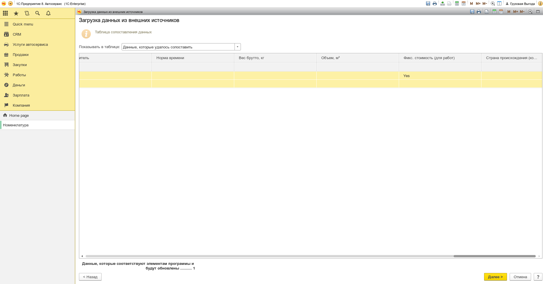

Повторяю процедуру загрузки. Все проходит успешно, но ни время выполнения, ни группа не изменились.
Декоративное изображение 7
Если в таблице время выполнения сделать 3.3, то в 1С она сохранится как 33. Похоже, что все значащие цифры отправляются без разбора в целую часть.
Как изменить группу через подгрузку с таблицы тоже остается загадкой.

Светлана, оказывается эта ошибка характерна только для веб-клиента.
