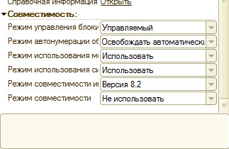

Альфа-авто 5.1 имеет режим совместимости "Версия 8.3.6", хочется поставить "Не использовать".  Какие последствия, может кто менял?????

Добрый день, Антон, рекомендуем выставить как на скрине
