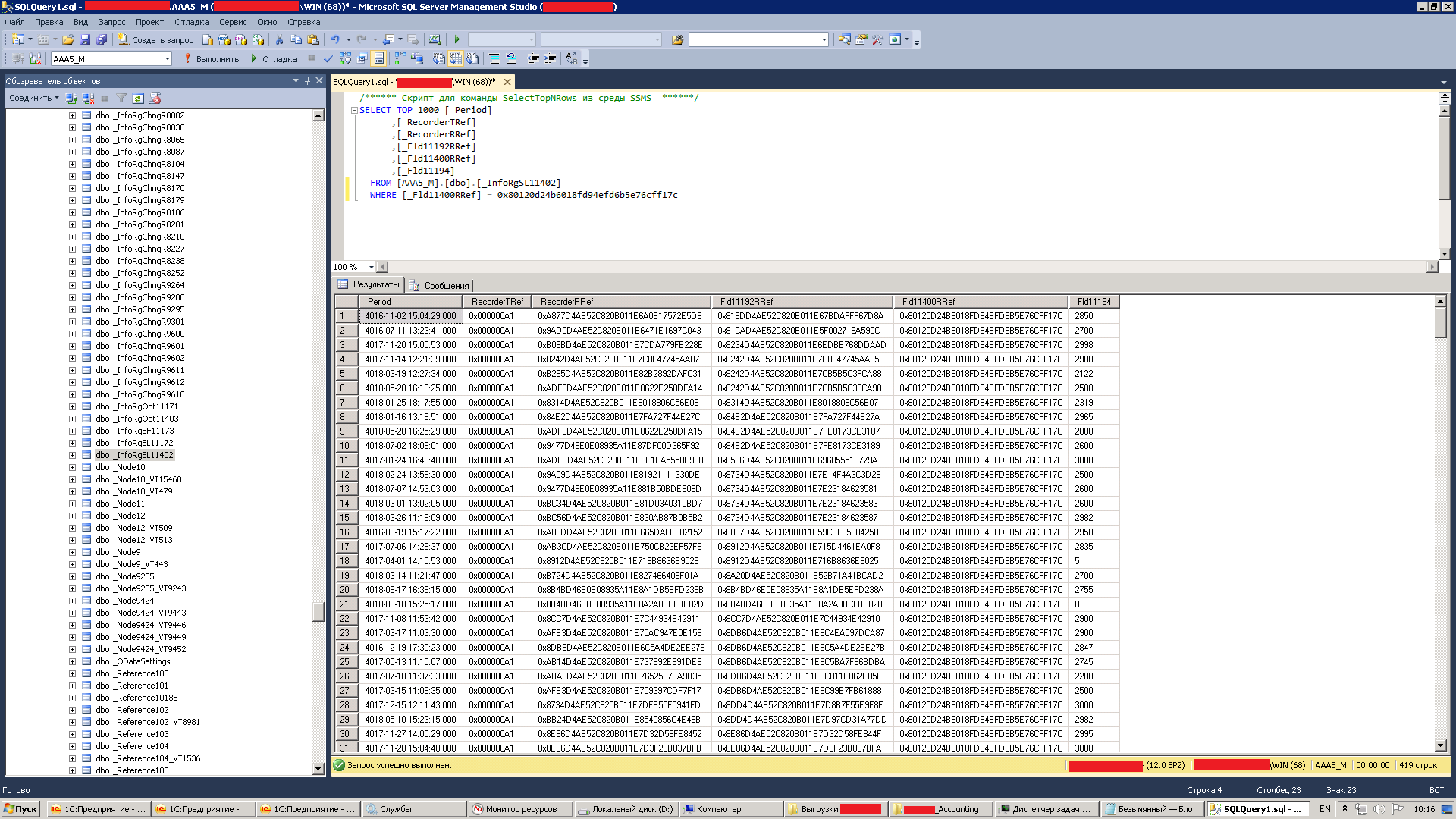

В файловой базе Альфа-Авто ред. 5 делаю выгрузку информационной базы в dt, в клиент-серверной - загружаю из dt. При загрузке выводится ошибка
Ошибка загрузки информационной базы. В информационную базу загружены не все данные
по причине:
Попытка вставки неуникального значения в уникальный индекс:
Microsoft SQL Server Native Client 11.0: Выполнение инструкции CREATE UNIQUE INDEX прервано, поскольку обнаружен повторяющийся ключ для объекта с именем "dbo._InfoRgSL11402" и индекса с именем "_InfoRgS11402_ByResource11401_R". Повторяющееся значение ключа: (0x80120d24b6018fd94efd6b5e76cff17c).
HRESULT=80040E2F, SQLSrvr: SQLSTATE=23000, state=1, Severity=10, native=1505, line=1
Непонятно, как найти проблемный регистр сведений и проблемные записи.
Такая же ошибка возникает, если в клиент-серверной базе сделать реструктуризацию и переиндексацию. Конфигуратор логических ошибок не нашел.
MS SQL 2014 SP2 64-битный. платформа 8.3.12.1685, сервер 1с 64-битный, клиент - 32-битный. Релиз 5.1.13.04, Режим совместимости - 8.3.6. При входе в базу ошибок нет
Изменено: Данил Василига - 25.10.2018 08:27:16

Проблемный регистр нашел - это наш регистр сведений "Пройденные ТО", у которого 1 измерение "Автомобиль" (тип - справочник"Автомобили") и 2 ресурса "Номер ТО" (тип - перечисление "Номера ТО") и "Пробег" (тип - число), периодичность "По позиции регистратора", режим записи "Подчинение регистратору", регистратор - документ "Заказ-наряд", был включен флаг итогов среза последних. После его отключения проблема ушла, на файловой базе такой проблемы не было.
