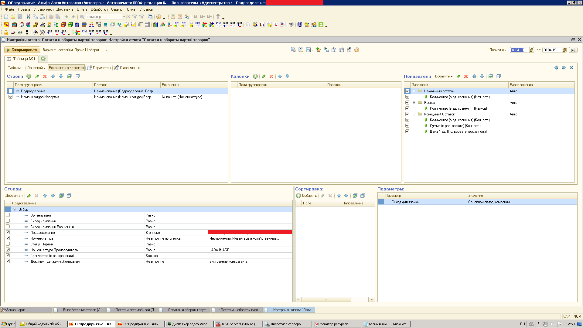

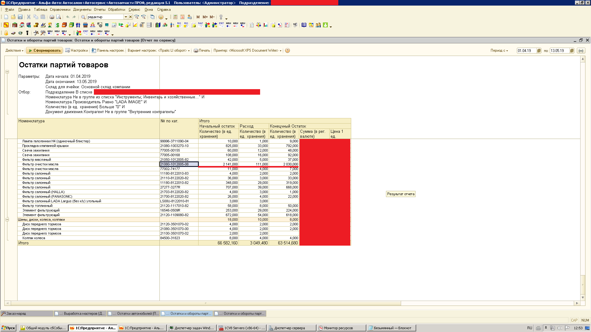

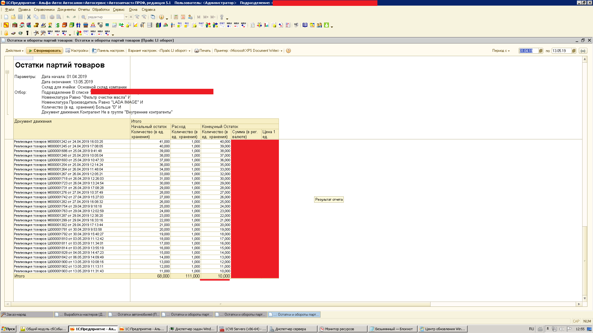

Захожу в отчет "Остатки и обороты партий товаров", делаю настройки (см. скриншоты), нажимаю "Сформировать". Начальный и конечный остатки показываются некорректные. Если сделать расшифровку по документу движения, то остатки становятся более корректными, но все же отличаются на 1 по количеству, которое выводится в карточке самой номенклатуры. Последовательности полностью восстановлены.
Цель настроек отчета - показать оригинальную номенклатуру, которая ушла со склада дилерского центра, сколько ее осталось, ее себестоимость и себестоимость 1 единицы, без учета внутренних перепродаж.

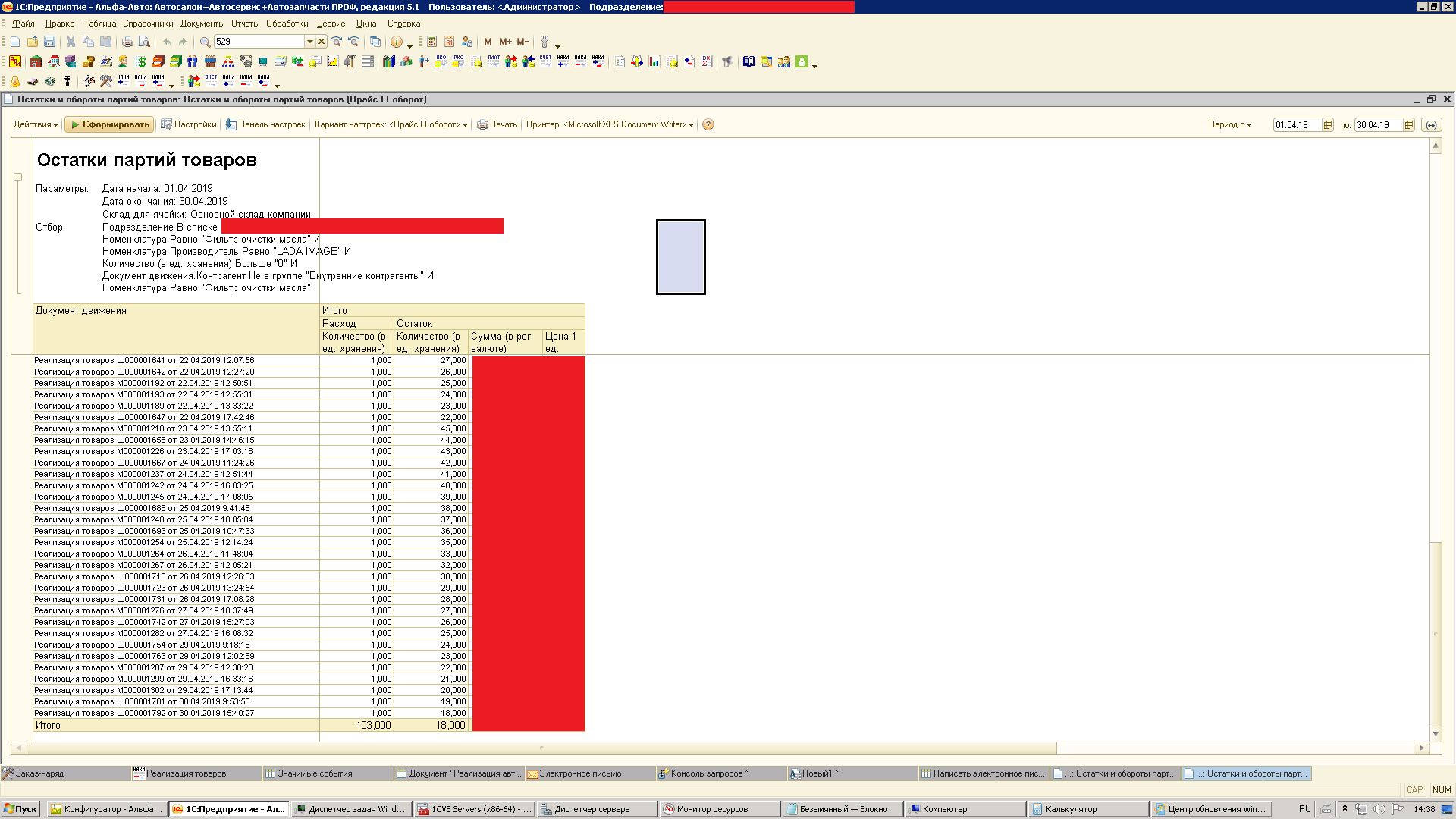

Данил, но Вы же не расшифровку отчета используете, а разные варианты отчетов. сделайте отбор по конкретной номенклатуре.
Именно расшифровку. В сформированном отчете со всей номенклатуры выделяю интересующую меня строку, в меню через двойной клик левой кнопки мыши нажимаю "Расшифровать", где выбираю "Документ движения" или "Документ продажи". Скриншоты были выше.

Там минимум условий:
1. фильтр по подразделениям дилерского центра;
2. фильтр признака оригинальной номенклатуры (производитель = LADA IMAGE)
3. фильтр количества отданной со склада номенклатуры - если номенклатура не выдавалась, то в отчете показывать не нужно (количество больше 0)
4. фильтр перепродаж - если номенклатура перепродавалась между своими организациями, то такие продажи показывать не надо (контрагент не в группе "Внутренние контрагенты").

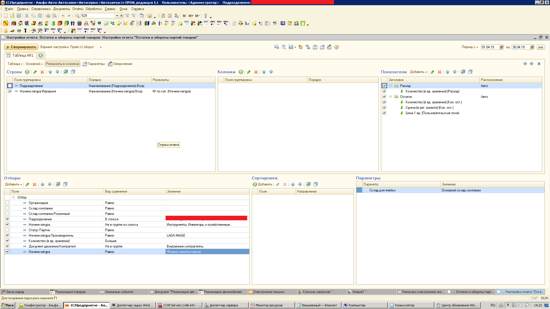

и выложите скриншот с расшифровкой и без

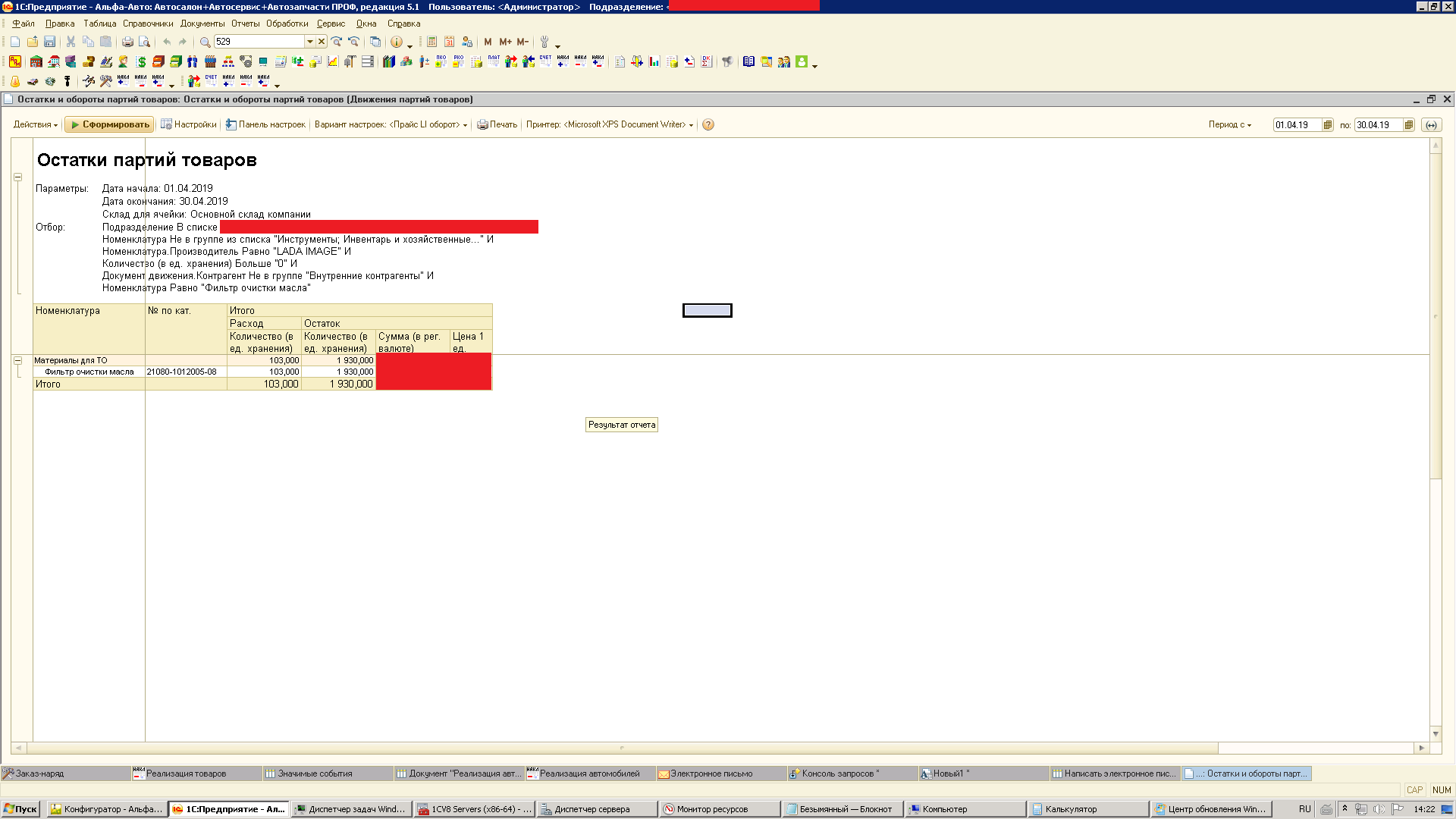

Прилагаю настройки до формирования отчета, после формирования и после расшифровки по документу-движению

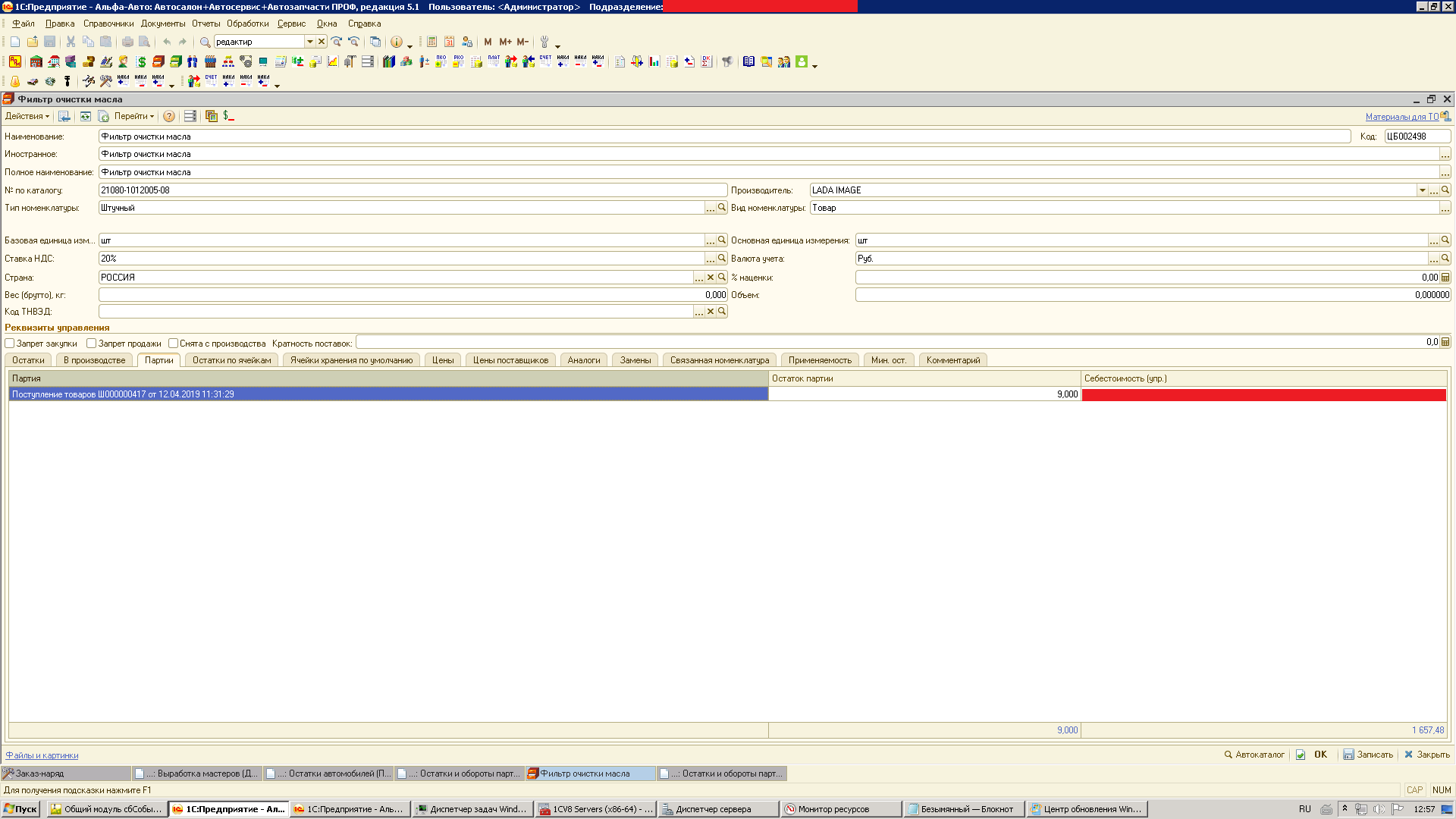

Тогда на след. неделе попробую на демо-базе создать движения партий этого "фильтра очистки масла", которые дают такой огромный остаток

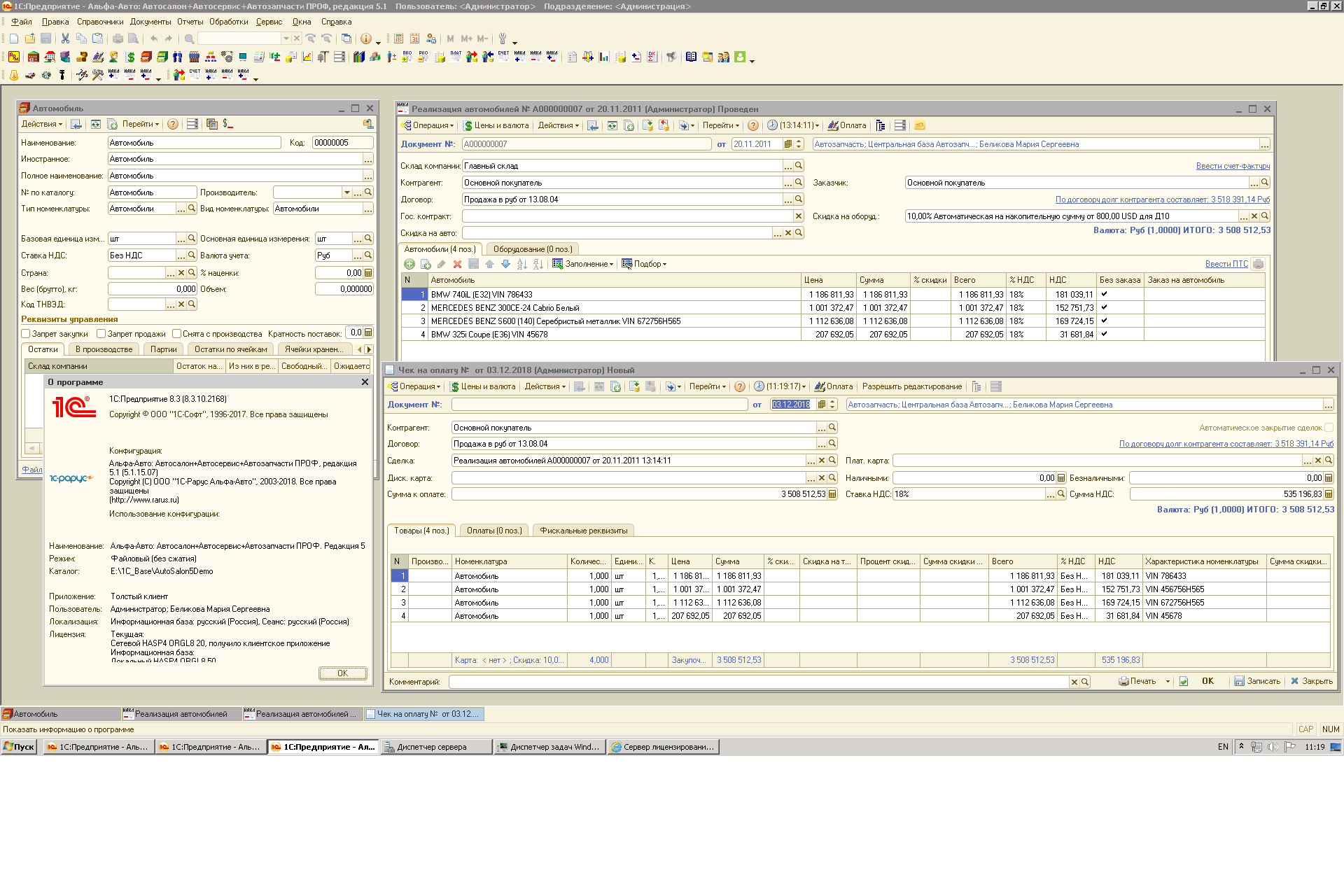

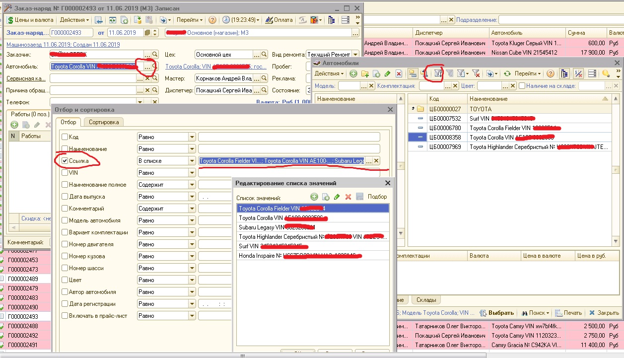

Добрый день! При записи нового автомобиля из Заказ наряда, постоянно выходит окно:
При нажатии кнопки "ОК", автомобиль без проблем выбирается.  В чем может быть проблема ? Как исправить?
Платформа: 1С:Предприятие 8.3 (8.3.9.2170)
Конфигурация (типовая):  Альфа-Авто: Автосалон+Автосервис+Автозапчасти ПРОФ, редакция 5.1 (5.1.15.15)
Дмитрий, на указанном Вами скриншоте владельцем авто стоит "основной покупатель",а в ЗН идет отбор по владельцу. скорее всего у Вас в ЗН заказчик отличается от основного покупателя?
Добрый день! В ЗН указан ""Основной покупатель"
Дмитрий, все верно. изначально стоит отбор по владельцу автомобиля. по логике предполагается, что авто будет создаваться до ЗН, а в ЗН уже только подтягиваться.
При выборе автомобиля из документа "Заказ-наряд" отбор по владельцу НЕ устанавливается. Отбор устанавливается по уже созданным автомобилям.
Дмитрий Лебедев написал:
Дмитрий? Вы можете это наглядно показать?
/forum/user/11629/ Дмитрий Лебедев написал:
Дмитрий, так данный скриншот и говорит о том. что идет отбор по владельцу авто.
Поле "Ссылка" по Вашему является владельцем справочника ?
Дмитрий, поставлено пожелание разработчикам на изменение.
так автомобили не подчиненный справочник..
вот они программно выбирают авто владельца и подставляют в фильтр..
