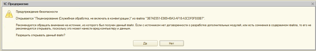

После обновления на релиз ААА 5,1,15,07 при первом запуске ААА появляется окно
после нажатия Да система загружается, но не догружаются права пользователей.
После перезапуска права ппользователей загружаются и все работает хорошо.
НО, на следующий день ситуация повторяется..
первый запуск - система опять выдает окно системы лицензирования и опять нужен перезапуск..
каким образом это лечить?..
Только отключением Защиты от опасных действий у каждого пользователя?..
Вроде да:

Дмитрий Г., Все-таки видимо косячок разработчиков!

Платформа 1С:Предприятие 8.3 (8.3.12.1685)
Александр, именно так.
