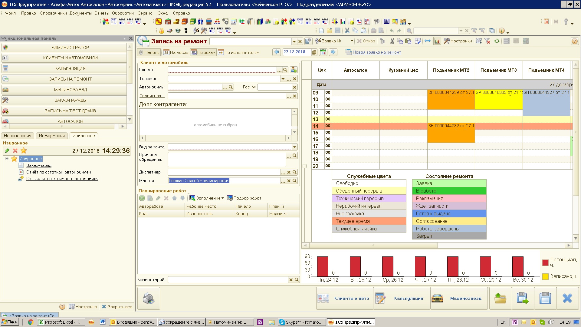

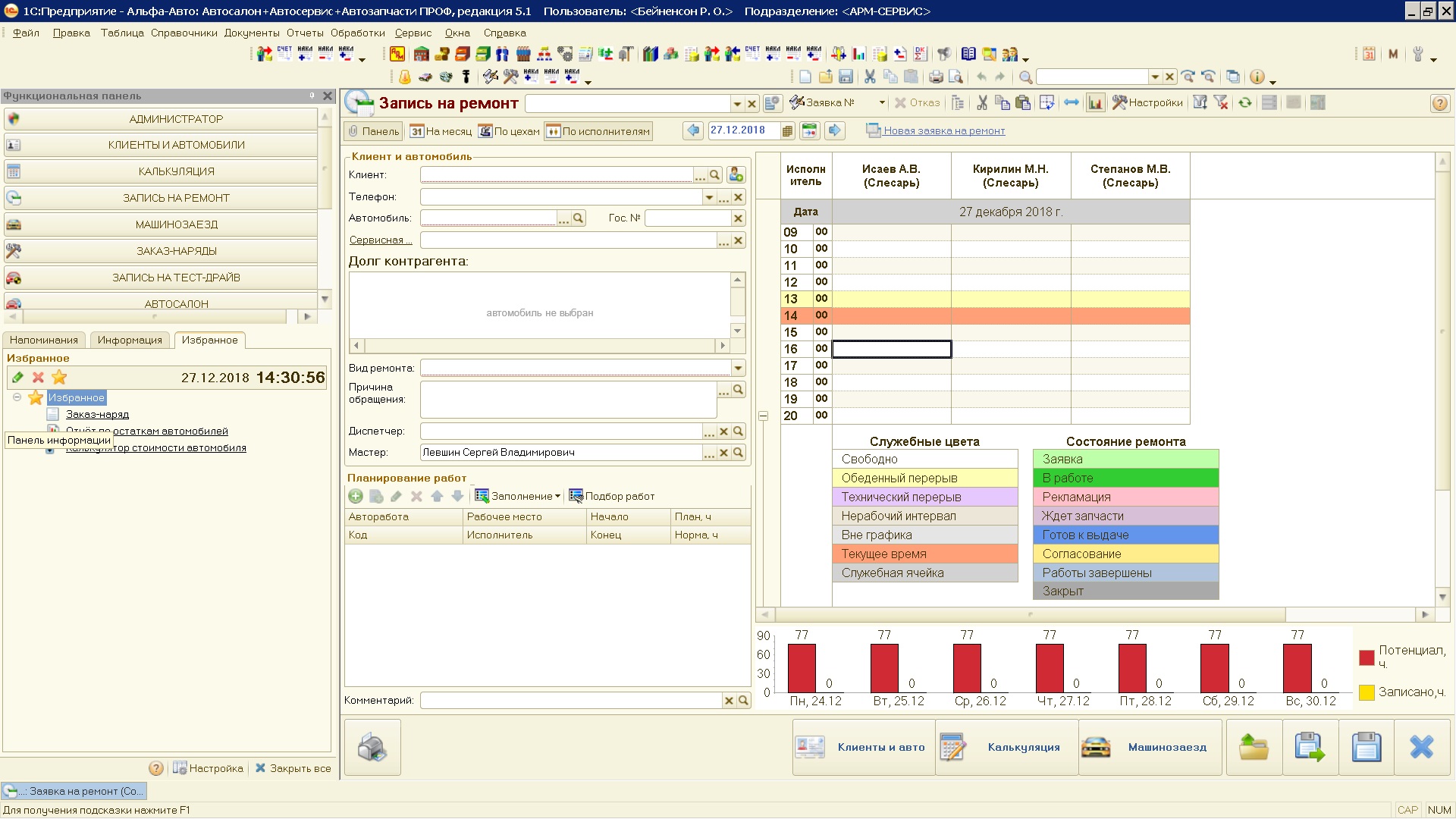

В чем может быть ошибка, если на диаграмме по исполнителям в предварительной записи не отражается обед?
Желтая полоса только в 13-00. Хотя должна быть и на 14-00.
Справочник времени работы заполнен с учетом обеда.
Функционал учета рабочего времени не используется

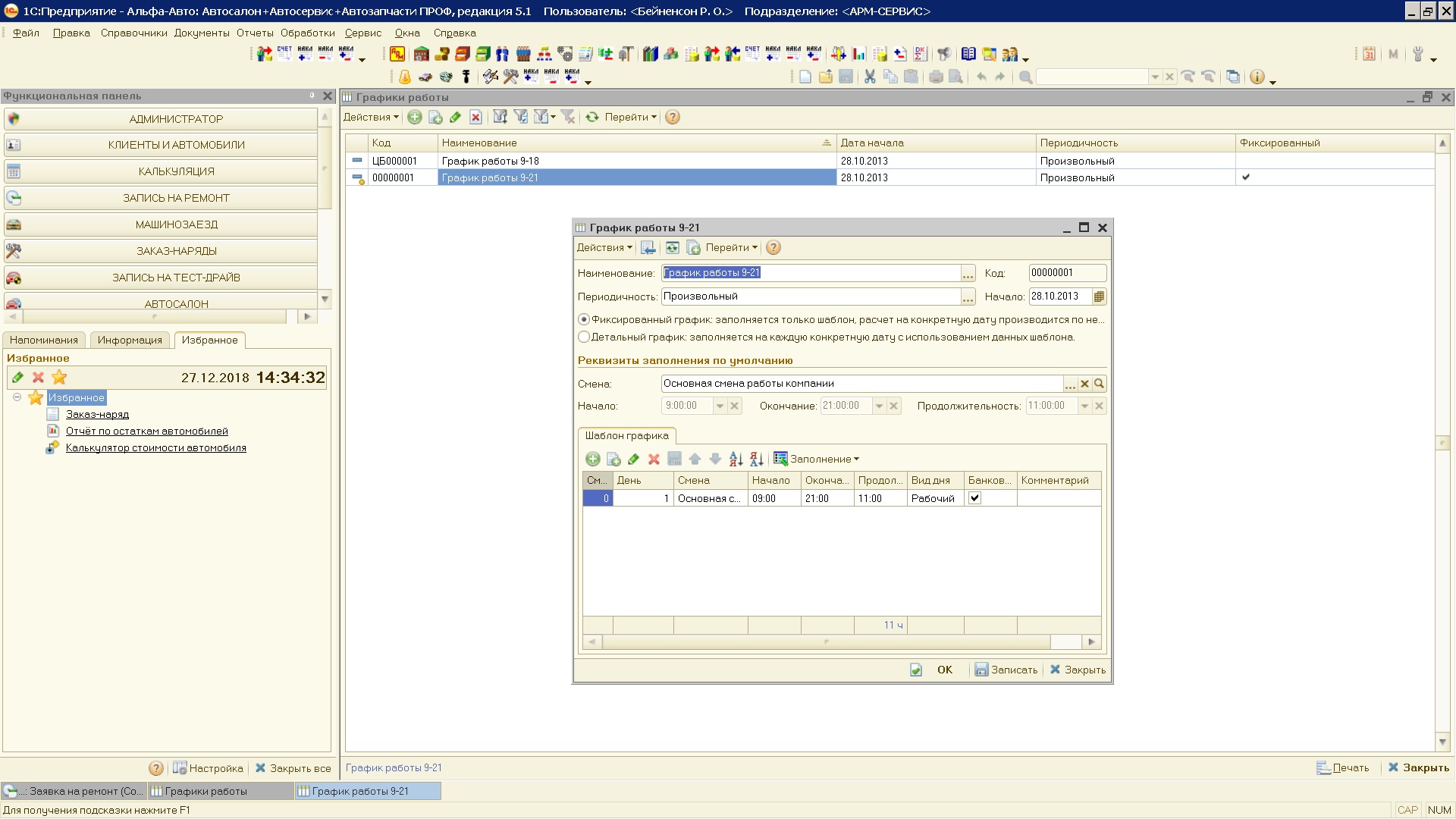

В графике каждого исполнителя указывается смена.

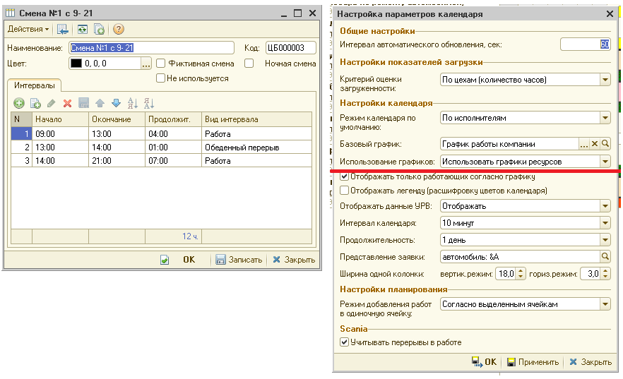

1. Проверьте у смены интервалы

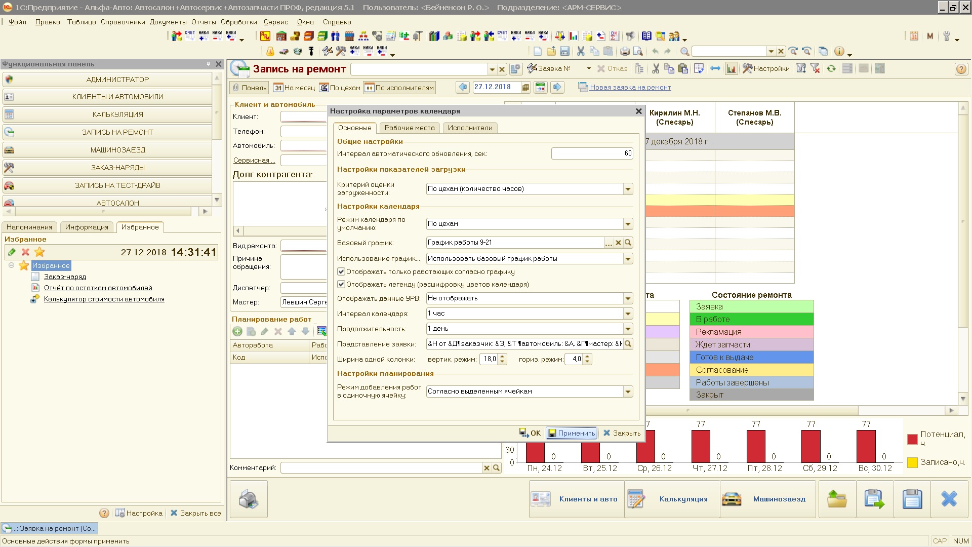

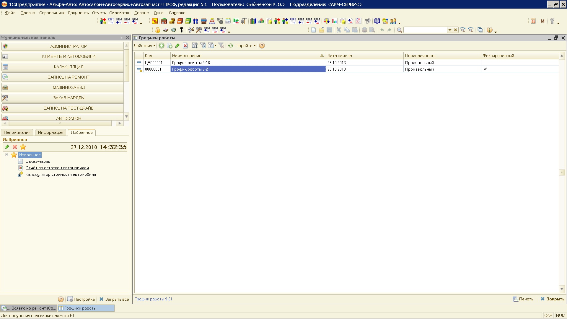

2. Проверьте используемый график в настройках Записи на ремонт.
спасибо. Но, не получается настроить. Все установлено как у вас. Пробовал разные варианты. Упорно выделено только 13-00
обратил внимание,что в моем интерфейсе нет в левом нижнем углу "учитывать перерывы в работе" -но вряд ли это может на раскраске обеда отражаться

А скрин можно, как обед в записи отображается?

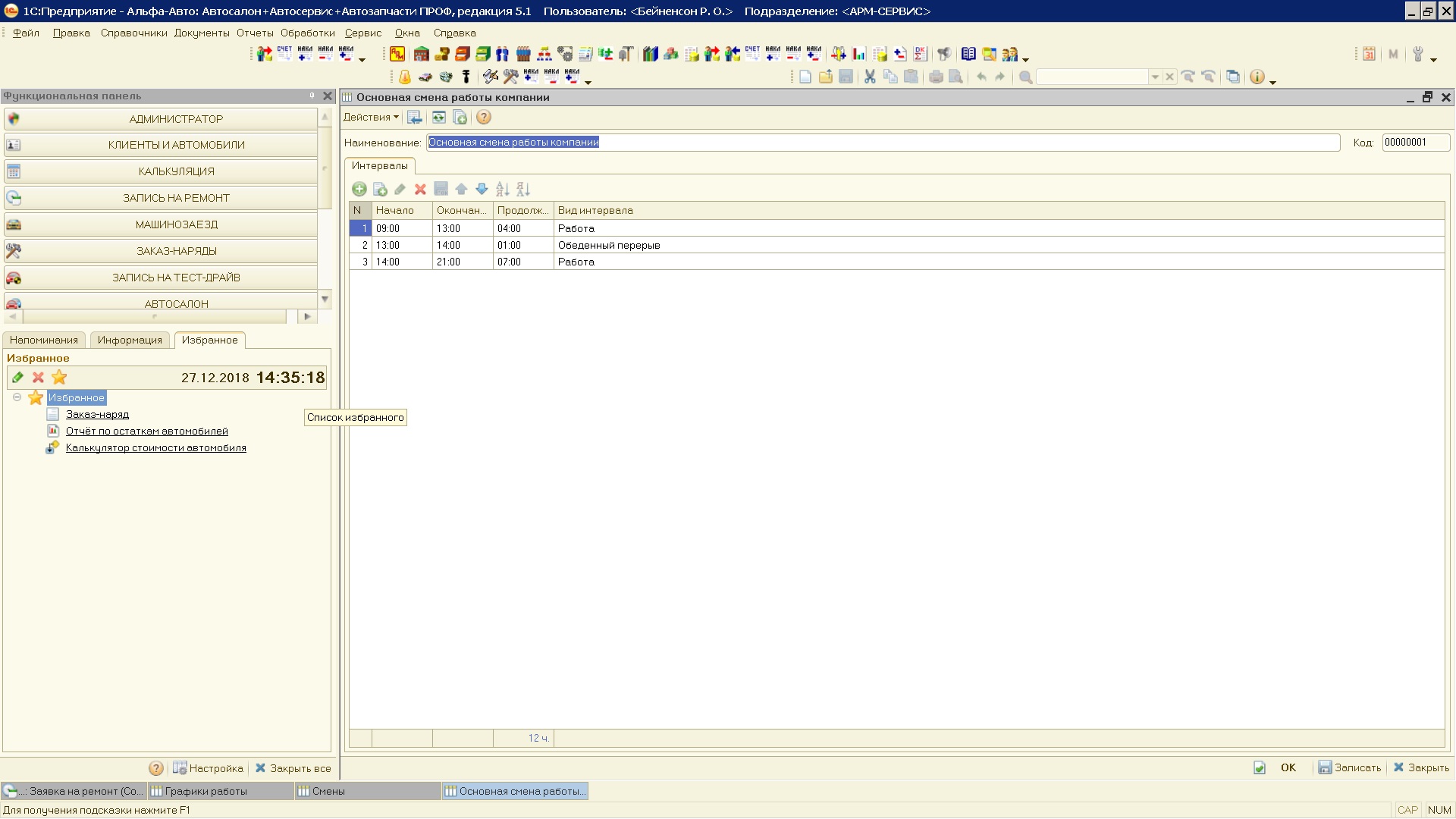

а еще по хорошему бы посмотреть на заполнение ваших смен и графика..

Роман Роман написал:
по вашим настройкам перерыв 1 час с 13 до 14.
с чего вы взяли что перерыв должен быть 2 часа и полоска на 14 тоже должна быть закрашена?..
как-то так себе представлял. Тринадцать же окрашено. Поменял интервал на 10 мин и увидел окраску. Спасибо!
