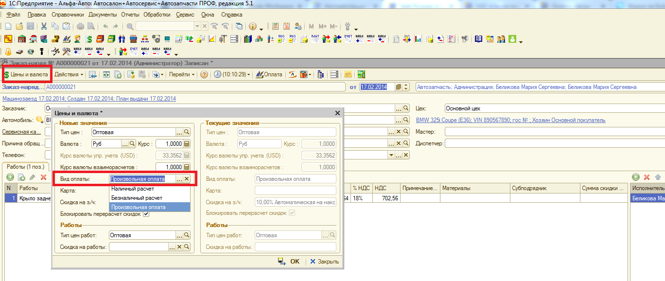

Александр. а где в заказ-наряде указан вид оплаты? в договоре с контрагентом?
здесь..
как и во многих документах..
