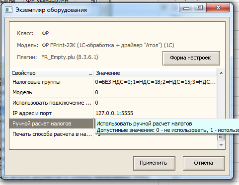

Скрин покажите где это значение устанавливаться должно. А то у меня нигде не отображается данное свойство.

 Это скрин драйвера Атола. А мне нужно установить данное свойство у драйвера Штриха. В свойствах экземпляра оборудования нет ничего подобного.
Для Штрихов нужно подключить существующий ФР как
ФР ШТРИХ-М-ONLINE (1С-обработка + драйвер "Штрих")
