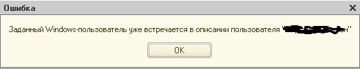

Есть сотрудник, он пользователь ИБ  "пользователь1"   аутентификация windows  \\домен\пользователь1
для работы в филиале создаю для него нового пользователя ИБ пользователь2  , указываю ему аутентификацию windows \\домен\пользователь1
получаю ошибку как на скриншоте.
Есть какое то решение кроме как вернуться к паре логин/пароль и заводить нового пользователя в домене?
Максим, у Вас получается у разных пользователей одна аутентификация Windows, такого быть не может.

Повторю еще раз вопрос как сделать две учетных записи в ИБ для одного пользователя домена , если  в альфе аутентификация windows? Если  аутентификация в альфе логин/ пароль ,то тут все просто добавляем нового пользователя ИБ и  на старте альфа покажет список с пользователями для дальнейшего выбора.
Максим, не получится у Вас сделать разных пользователей в Альфа-Авто с одинаковой аутентификацией.
