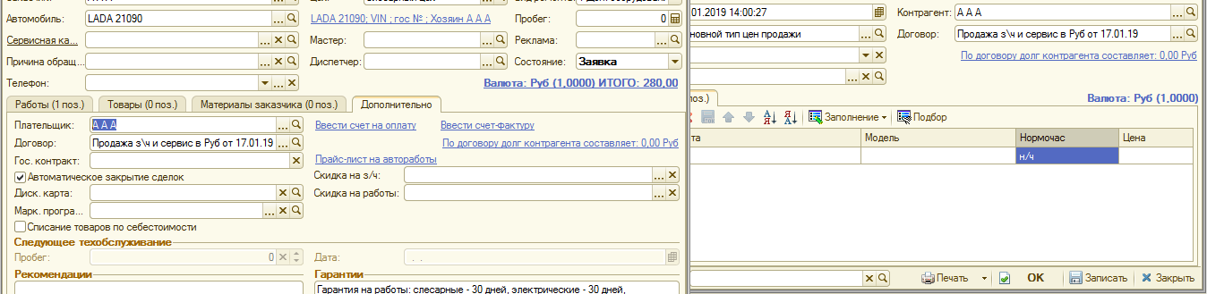

Спасибо за навигаци. Но чето не получается настроить вроде все правильно сделал
Азамат Гизатулин написал:

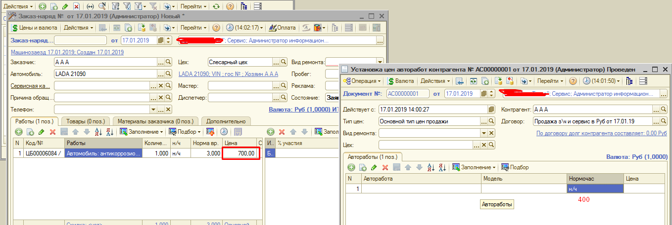

покажите закладку дополнительно..
и думаю нужно указать вид ремонта в зн..
Вид ремонта установил не помогло
Александр Мещеряков написал:
/forum/user/89335/ Азамат Гизатулин написал:
как вариант документ установки цен и дату начала действия перенести на 16.01..
тип цены в зн проверить..
А все разобрался. До этого я создал документ изменение цен авторабот где указал модель и норма часы. Его убрал с проводки и начало работать.
