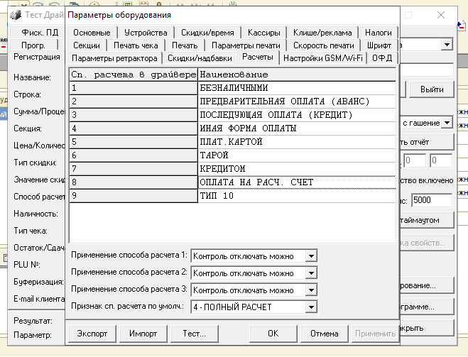

Задумали для пробития поступлений на расч. счет от физ. лиц сделать новый вид оплаты - "Оплата на расч. счет", и что бы в чеке ККМ отображался этот же вид расчета, благо драйвер позволяет. В нем предусмотрены пустые вида расчета под типом 8 и 9, которые можно переименовать на свой лад. Я переименовал тип 8 в "Оплата на расч. счет".

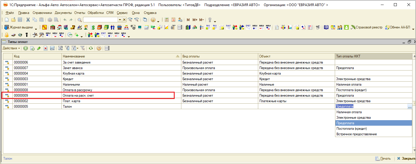

В ходе разбирательст, где все таки нужно указать соответствие "Вид расчета (1С) - Вид расчета (ККМ)", выяснил, что на стороне Альфа Авто это регулируется реквизитом "Тип оплаты ККТ" в типе оплаты. Их состав ограничен, с помощью этого перечисления, при пробитии чека, заполняется таблица "SafeArrayТаблицаОплатККТ", которая улетает в компоненту оборудования, предполагаю что она и влияет на вид расчета в чеке. Пробовал пихать в эту таблицу больше 5 элементов - ошибка.
Вопрос, как добиться отображения в чеке своего вида расчета?

ваш вид расчета по идее должен быть установлен как электронные средства в альфе, а в ккм попадать как БЕЗНАЛИЧНЫЕ..
Александр Мещеряков написал:
Он и попадает, вопрос в том, как добиться что бы использовался вид расчета под №8
Дмитрий Титов написал:
/forum/user/5205/ Александр Мещеряков написал:
такой нельзя сделать регламентировано только 5 видов оплаты.
Добрый день, Дмитрий, данный вопрос типовым функционалом не решается.
