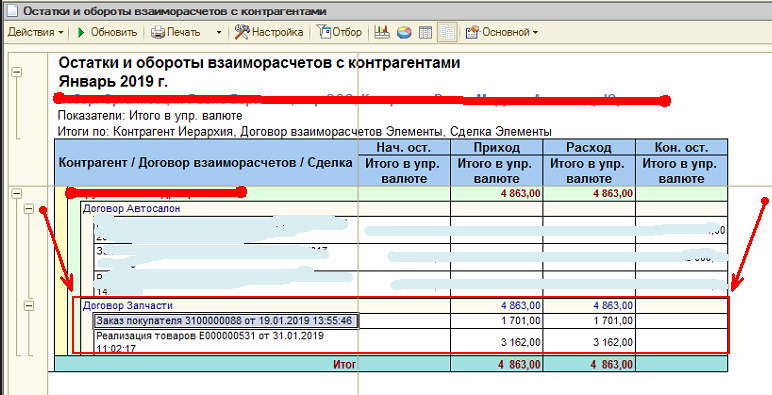

Посмотрите движения документа реализация товаров по регистру взаиморасчеты. Какая сумма зачтена из ранее внесенной предоплаты? Она соответствует принятому по заказу покупателя ранее авансу?
Да, предоплата во взаиморасчетах есть и она соответсвует внесенному ранее авансу
