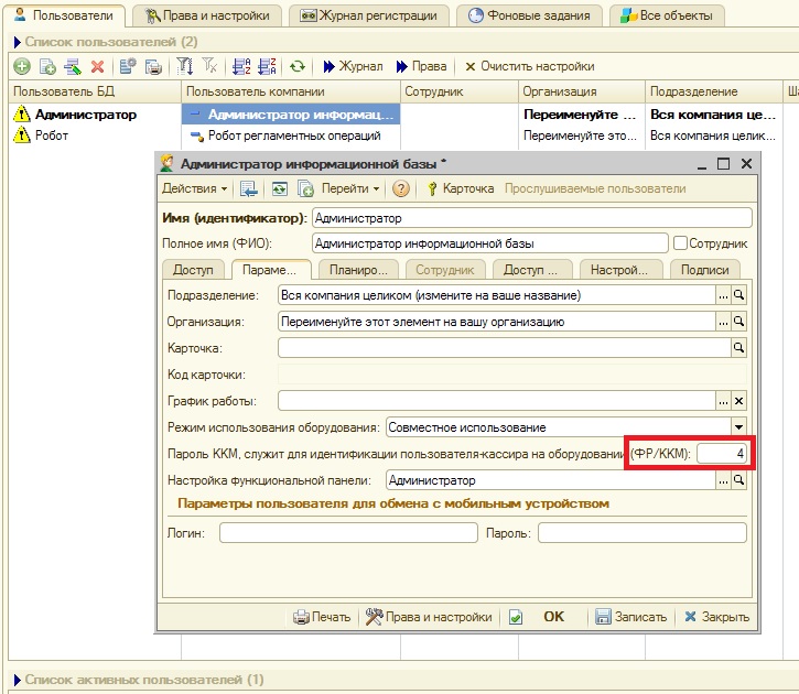

Александр, а у Вас в карточке пользователя пароль стоит?
В какой карточке?
..в карточке пользователя..
Дмитрий Гучмазов, думаете поможет?
Пароль стоит, но проблему, как это ни странно, почему-то это не решает  :(

У пользователя пароль кассира стоит отличный от 1. Открываем "Фронт кассира". Нажимаем на кнопочку "Касса". Открывается форма управления кассой. Дальше нажимаем на кнопку "Внесение" или "Изъятие". Появляется форма инкассации для внесения в кассу или изъятия из кассы наличных.
Вбиваем сумму и пытаемся внести или изъять ее.
Чек пробивается, все хорошо, кроме одного момента. На чеке, где имя кассира - всегда печатается 1-й кассир, с паролем 1.
Касса Штрих-ФР-К, специально проверил на последнем релизе 5.1.15.15. Проблема в коде. В процедуру передается пароль, но переменная хранящая пароль кассира не устанавливается и используется значение из инициализации формы обработки - 1.
