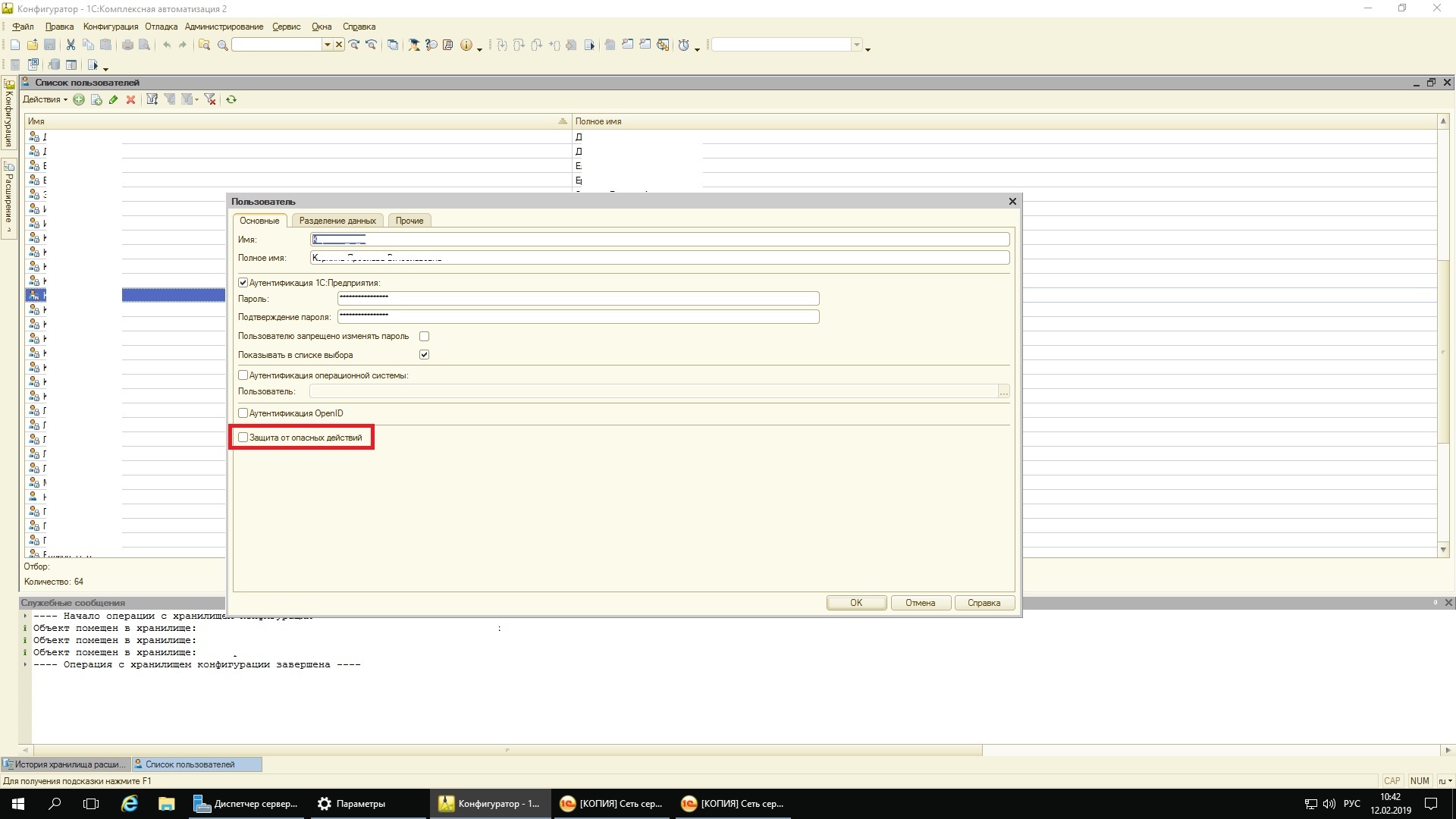

Вроде как два способа:
1. Пронажимать "Да". (Программа запрашивает разрешение при первом запуске, при дальнейшей работе запрашивать больше не будет,,, или до обновления).
2. В Конфигураторе меню "Администрирование" -> "Пользователи": у каждого пользователя снять галочку "Защита от опасных действий".
Спасибо, Дмитрий! Снятие галки помогло.
