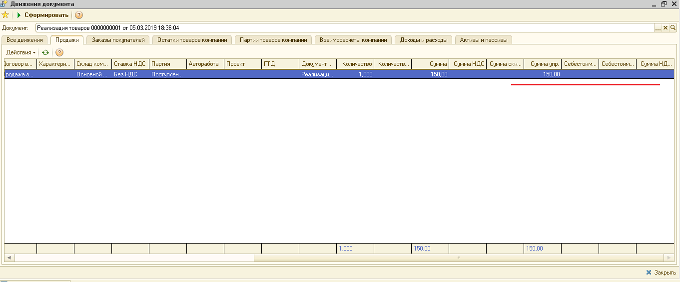

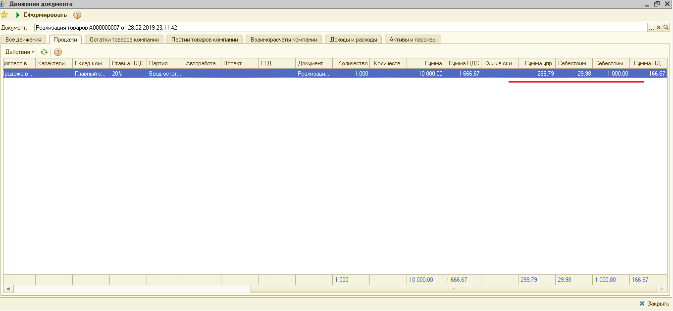

Добрый вечер - подскажите пожалуйста, в демо терминале Альфы в движениях реализации товаров подтягивается себестоимость товара.
А в развернутой на локальном сервере - отсутствуют, из-за этого отчет анализ продаж выводит не корректные данные.
Альфа 5.1.14.03
Какая настройка все это изменит?

Вопрос снимается, конфигурацию развернули на жестком диске который умер в последствии, видимо по-этому и были ошибки.
После восстановления работоспособности машины все ожило.
