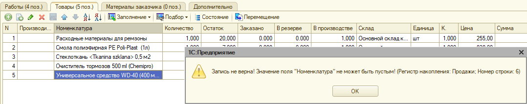

Значение поля "Номенклатура" не может быть пустым
Добрый день! АА 5.1.15.15, платформа 8.3.14.1565.
При попытке закрыть заказ-наряд получаем ошибку (см. скриншот)
Декоративное изображение 4
Добрый день, Олег, в карточке автоработы у Вас что указано в поле "номенклатура"?
Светлана Сулименко, добрый день!

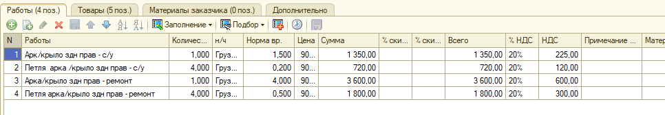

Вы имеете в виду таблицу "Работы"?
Олег, я имею ввиду элемент справочника "автоработы".
Светлана Сулименко,понял Вас. Да, действительно, в карточках двух позиций авторабот не была выбрана номенклатура. Спасибо!
