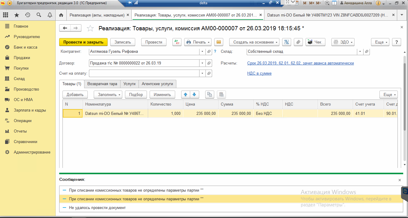

Почему при проведении выгруженного из Альфа-Авто 5 документа Реализация комиссионного автомобиля в 1С Бухгалтерия 3 возникает ошибка:
При списании комиссионных товаров не определены параметры партии ""
При создании копии этого же документа  такой ошибки нет.

Сергей, а Вы, когда выгружали данные документы из Альфа-Авто, ставили флаг "выгружать документы по движениям партий"?
Галочка не стояла, ее поставили, сделали снова выгрузку но опять такая же ошибка при проведении Реализации
Сергей, а какой у Вас партионный учет в Альфа-Авто и в БП?
И там и тут ФИФО
Cергей, а поступление данного комиссионного авто перегружено в БП?
Да, конечно
Сергей, а обработка загрузки в БП3,0 от которого у Вас числа?
Кривизна с актуальностью обработки не меняется!!!!
Элементарная номенклатура не может быть перегружена в БП3.0 без косяков, а документы это вообще особое внимание при перегрузке.
Обработка Загрузка_в_БП_3.0(8.3) от 07/11/2018
Сергей, обратитесь в техподдержку за получением актуальной обработки
Актуальную обработку получил, но то же самое ошибка при проведении Реализации автомобиля на комиссии в Бухгалтерии
Сергей, обратитесь в техподдержку с данным вопросом, т.к. нужна будет Ваша база БП для воспроизведения.
