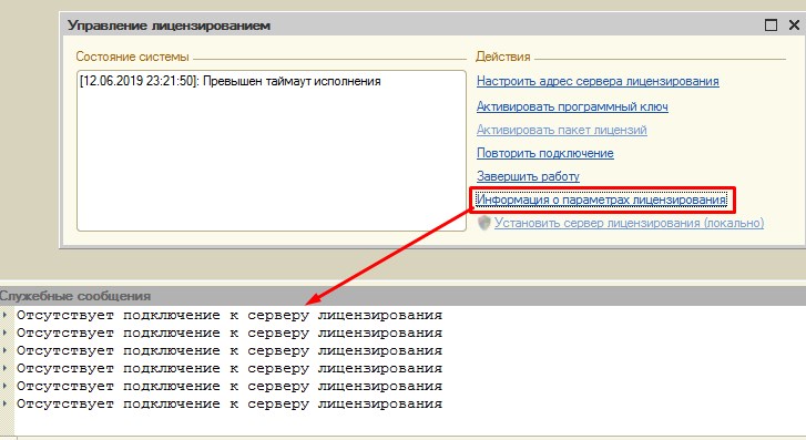

Доброго времени суток!

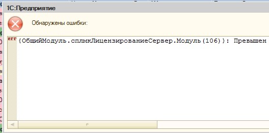

Проблема началась внезапно. Несколько лет база трудилась без проблем и вот в один прекрасный момент появилось вот такое вот сообщение при запуске 1С одним из пользователей. При этом если кто-то уже в базе, то он работает нормально, но стоит перезайти и у него такая ошибка.
Перезапуск службы ничего не даёт.
Помогает ТОЛЬКО перезагрузка сервера целиком и то иногда не с первого раза.
Куда копать?

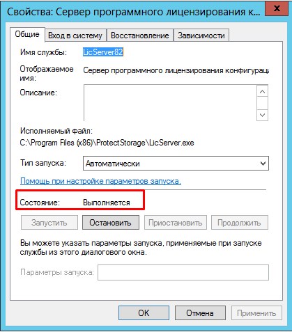

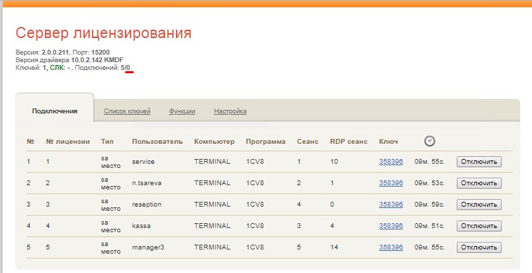

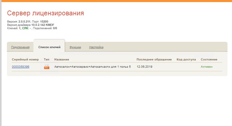

Во вложении сриншот с ошибкой и скриншоты сервера лицензирования, визуально с ним всё ок, web-доступ к нему есть, всё показывает.
Службы выполняется.

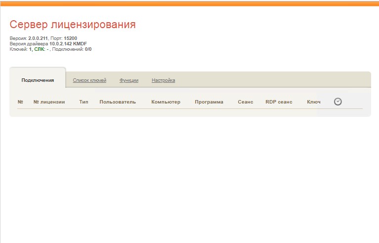

Добрый день, уточните, пожалуйста, данная проблема наблюдается и с актуальным сервером лицензирования?
Добрый! Что значит с актуальным?
на скриншоте версию видно: 2.0.0.211

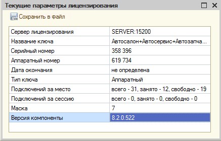

Ещё заметили, что кол-во подключений пишется как 5/0..... почему так? Раньше вроде было 5/31

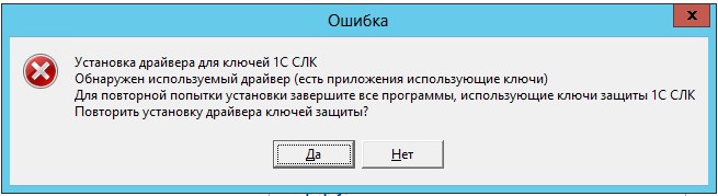

А так же при попытке переустановить сервер лицензирования он всегда пишет вот такую ошибку.
Службу отключали совсем (с перезагрузкой сервера), в оборудовании аппаратный ключ отключали. Единственное, что это всё делается через RDP
так не повторяйте установку драйвера ключей, потом поставите его отдельно при необходимости.
Да это ясно. Так и делаем, служба переустанавливается, запускается, но ошибка по-прежнему не уходит до перезагрузки сервера.

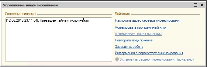

Сегодня на утро снова "Превышен таймаут исполнения"...
И снова только перезагрузка сервера помогла.

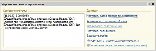

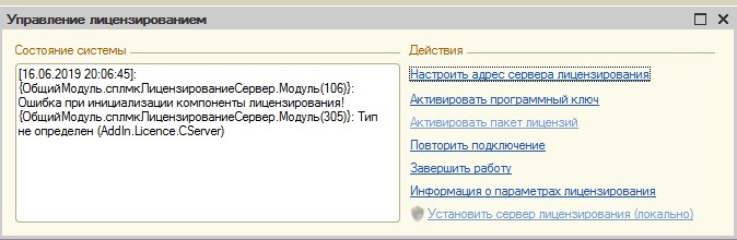

К тому же стала появляться еще и вот такая ошибка:

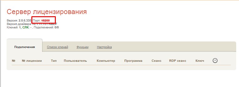

И вот сегодня утром снова появилась ошибка, скрин прикладываю.
Заглянул я в web-интерфейс сервера лицензирования у видел, что порт горит там красным и зачеркнут, что бы это значило?
Никакие перезапуски служб не помогли, помогла только перезагрузка сервера.
Компания "Регион-Софт", на четвертой закладке сервера программного лицензирования ("настройка") нужно прописать корректный порт в поле "Порт TCP" - 15200.
/forum/user/9996/ Компания "Регион-Софт", на четвертой закладке сервера программного лицензирования ("настройка") нужно прописать корректный порт в поле "Порт TCP" - 15200.
Это я всё знаю, заходил туда, там было всё прописано - 15200, вот и удивился.
