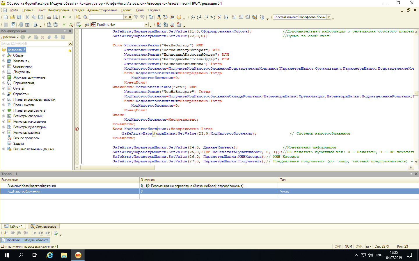

Получил и заменил в конфигураторе.
После этого по заказ-наряду пробивается правильная система налогообложения ЕНВД. Спасибо.

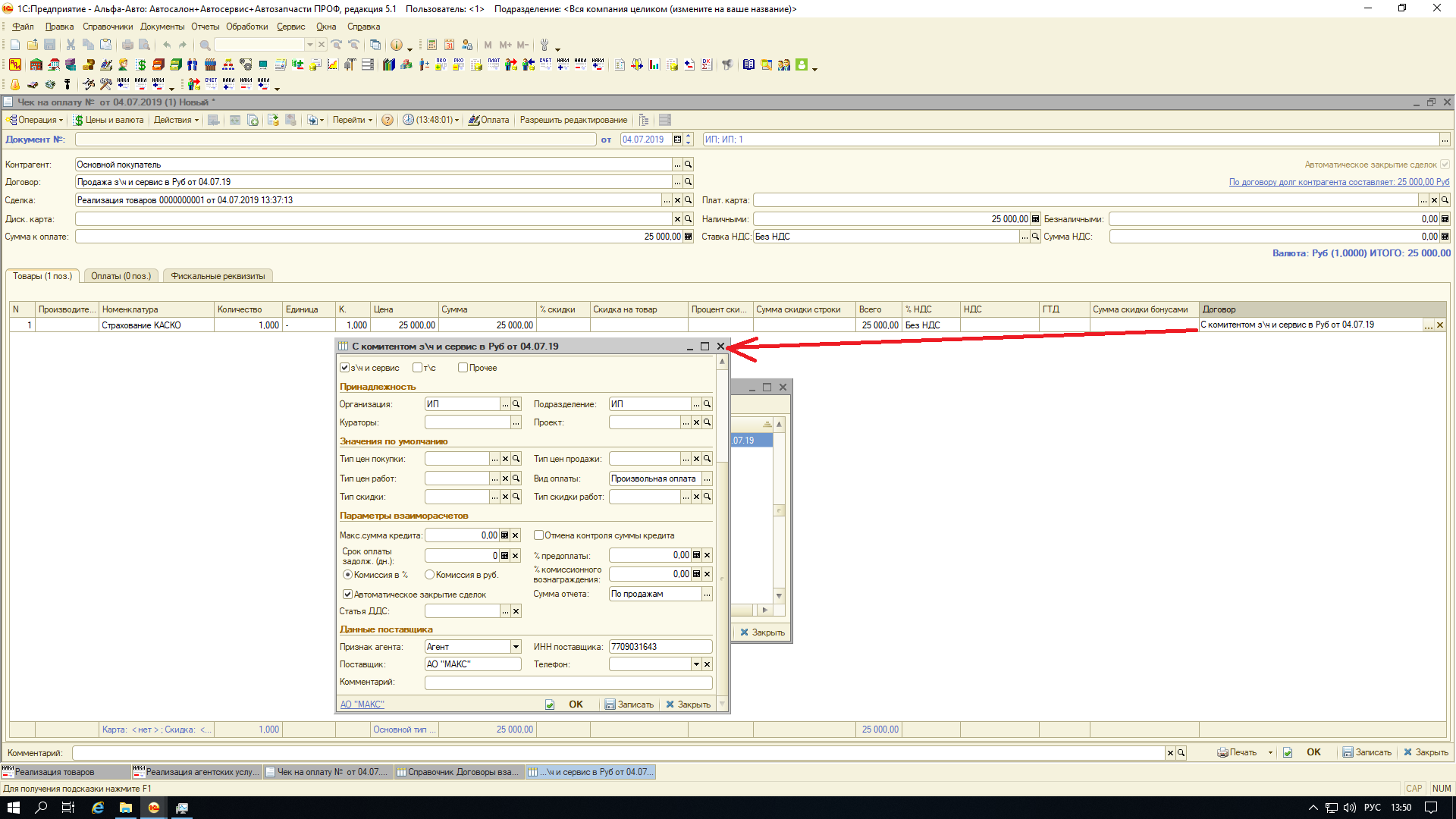

При попытке пробития за страхование КАСКО получил ошибку программирования реквизита 1057. Для решения надо сделать перерегистрацию ФР с признаком "Агент" (не "платежный агент", не "банковский агент", а просто "агент")?

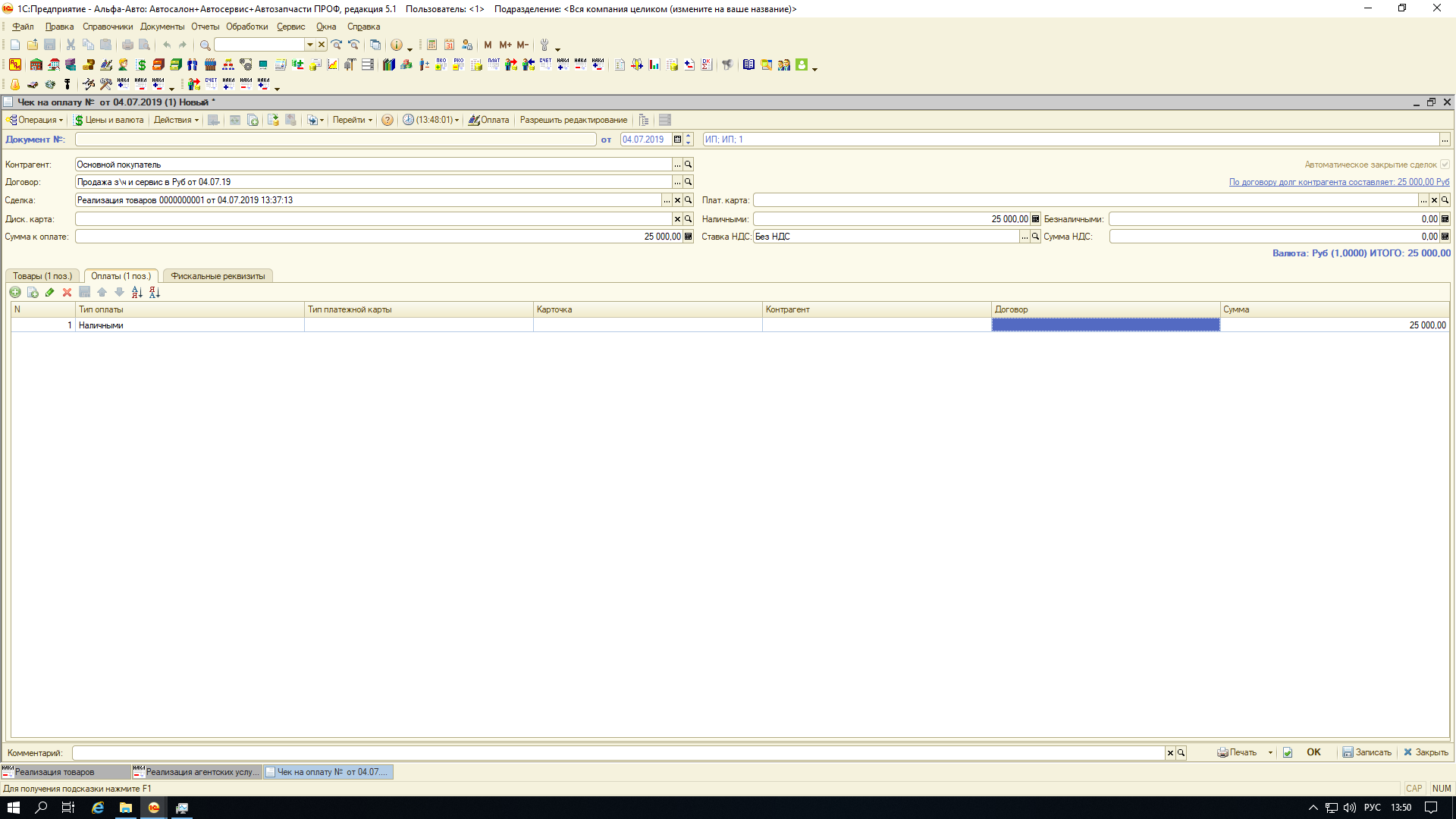

Подскажите, а табличную часть Оплаты в чеке нужно вручную заполнять?

Данил Василига написал:
Данил, совершенно верно

Юлия Насонова написал:
Юлия, конечно

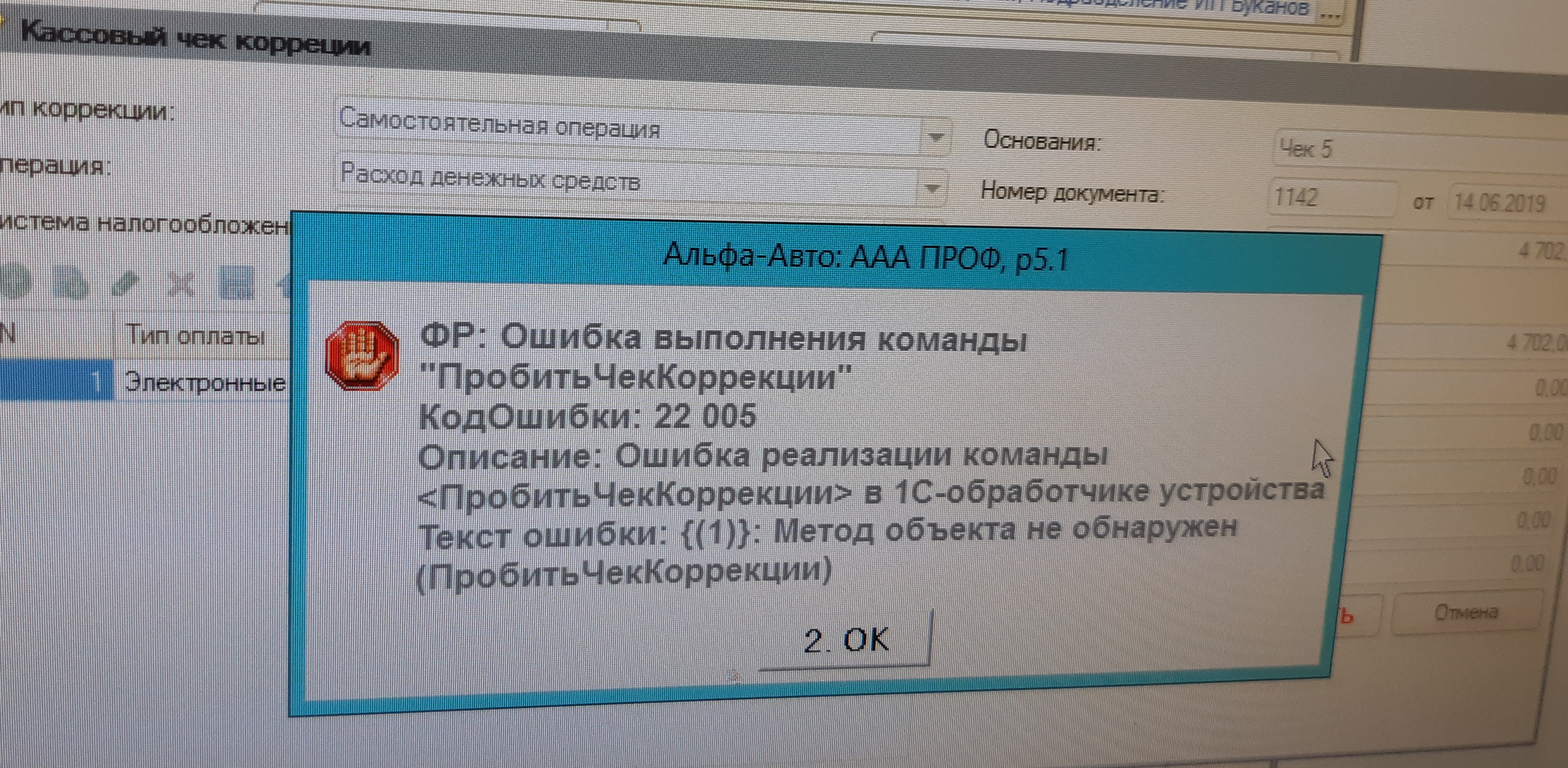

Здравствуйте
У нас ошибка 22 005 при пробивании чека коррекции
альфа последняя 5.1.16.08
драйвер штрих 4.14
обработка empty 8.3.6
метод объекта не обнаружен (ПробитьЧекКоррекции)
что еще нужно обновить?

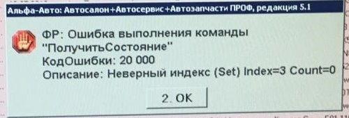

платформа: 8.3.10.2650
конфигурация: 5.1.16.12
ДТО10 х32, новый драйвер ККТ
Работа программы через терминал
Получал ли кто-то такое предупреждение при нажатии "Оплатить"?
на версиях платформы 8.3.6.2390 и конфигурации 5.1.15.15 (ДТО8) в том же режиме работы подобных ситуаций не было...
Григорий, мы не гарантируем подключение оборудования в терминале. штатный механизм подключения оборудования - локально
