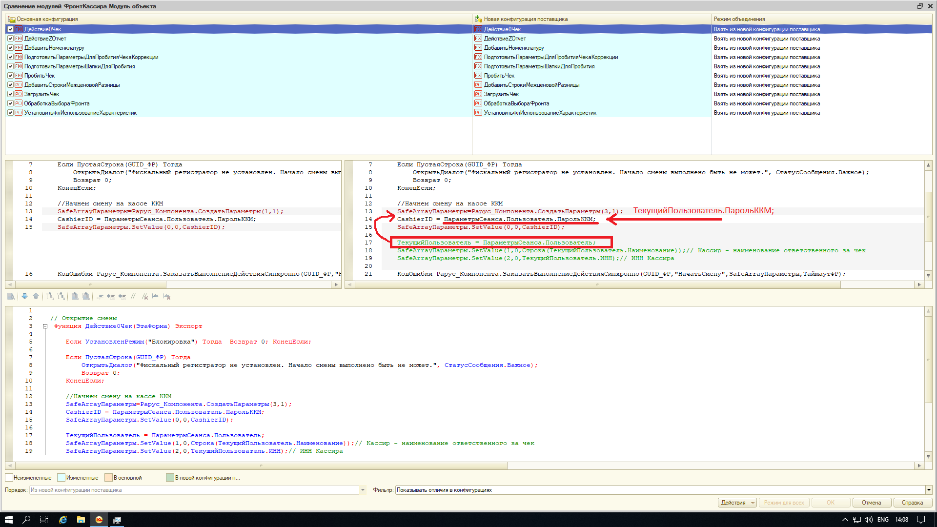

В процессе просмотра изменений в последнем релизе 5.1.16.08 в конфигураторе появилось 1 замечание:
В модуле обработки "Фронт кассира" можно сделать оптимизацию.
Скриншот прилагаю.

Данил, передадим разработчикам
Я тоже предлагаю оптимизацию: отказать от защиты при работы с торговым оборудованием, это сделает необычная ускорение в скорости работы. И самое важное, перестать передавать параметры через com объект (функция глРарусКомпонента.СоздатьПараметры()).

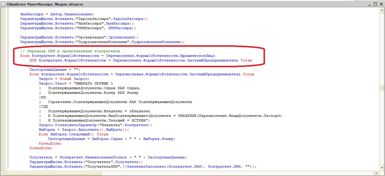

Хочу уточнить, в Обработке ФронтКассира, в модуле объекта в Функции ПодготовитьПараметрыШапкиДляПробития()
Разве не должны добавляться ФИО и Паспортные данные Частного лица при Продаже агентских услуг по страховке АМ? Почему только для ЮЛ и ИП реализовано?

Все тот же 54. Цитирую:
6.2. Кассовый чек или бланк строгой отчетности, сформированные при осуществлении расчетов при выплате выигрыша при осуществлении деятельности по организации и проведению азартных игр, при выплате выигрыша при осуществлении деятельности по организации и проведению лотерей при сумме расчета, равной или превышающей 15 тысяч рублей, при получении страховой премии или при страховой выплате, наряду с реквизитами, указанными в consultantplus://offline/ref=9778C1D8C204E06AA268ACF642257521168C59ED700E90­E4DEB72DDB0924BB0AEB32157A293868B1B9827B591293BED9ADBC2897A0­80C2zFH пункте 1 настоящей статьи, должен содержать следующие реквизиты:
(в ред. Федерального consultantplus://offline/ref=9778C1D8C204E06AA268ACF642257521168C5AEE760B9A­E4DEB72DDB0924BB0AEB32157A2C3C60BAE8D334584ED7EACAADBA2895A7­9F245C35C3zCH закона от 06.06.2019 N 129-ФЗ)
1) наименование клиента или страхователя (наименование организации, фамилия, имя, отчество (при наличии) индивидуального предпринимателя или физического лица);
2) идентификационный номер налогоплательщика клиента или страхователя (при отсутствии у физического лица идентификационного номера налогоплательщика - серия и номер паспорта такого физического лица).
(п. 6.2 введен Федеральным consultantplus://offline/ref=9778C1D8C204E06AA268ACF642257521168C58E971079E­E4DEB72DDB0924BB0AEB32157A2C3C60B8E9D534584ED7EACAADBA2895A7­9F245C35C3zCH законом от 03.07.2018 N 192-ФЗ)

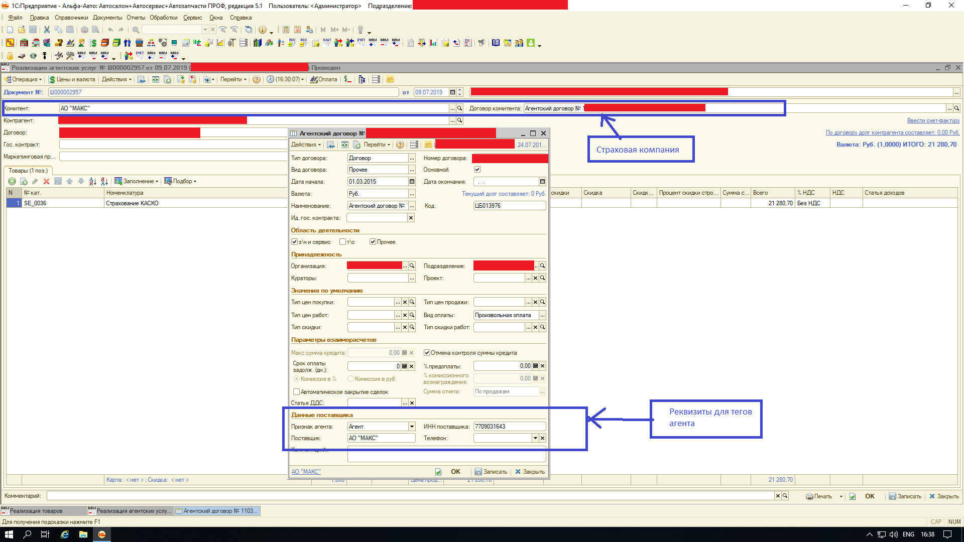

Перевод денег в страховую компанию у нас делается банковской выпиской, а взаиморасчеты можно будет потом закрыть документом "Отчет комитента" с хоз. операцией "Отчет агента", в котором можно указать размер агентского вознаграждения. На этой неделе мы уже проверяли такую схему работы, начиная с пробития чека с признаком агента через документ "Реализация агентских услуг".

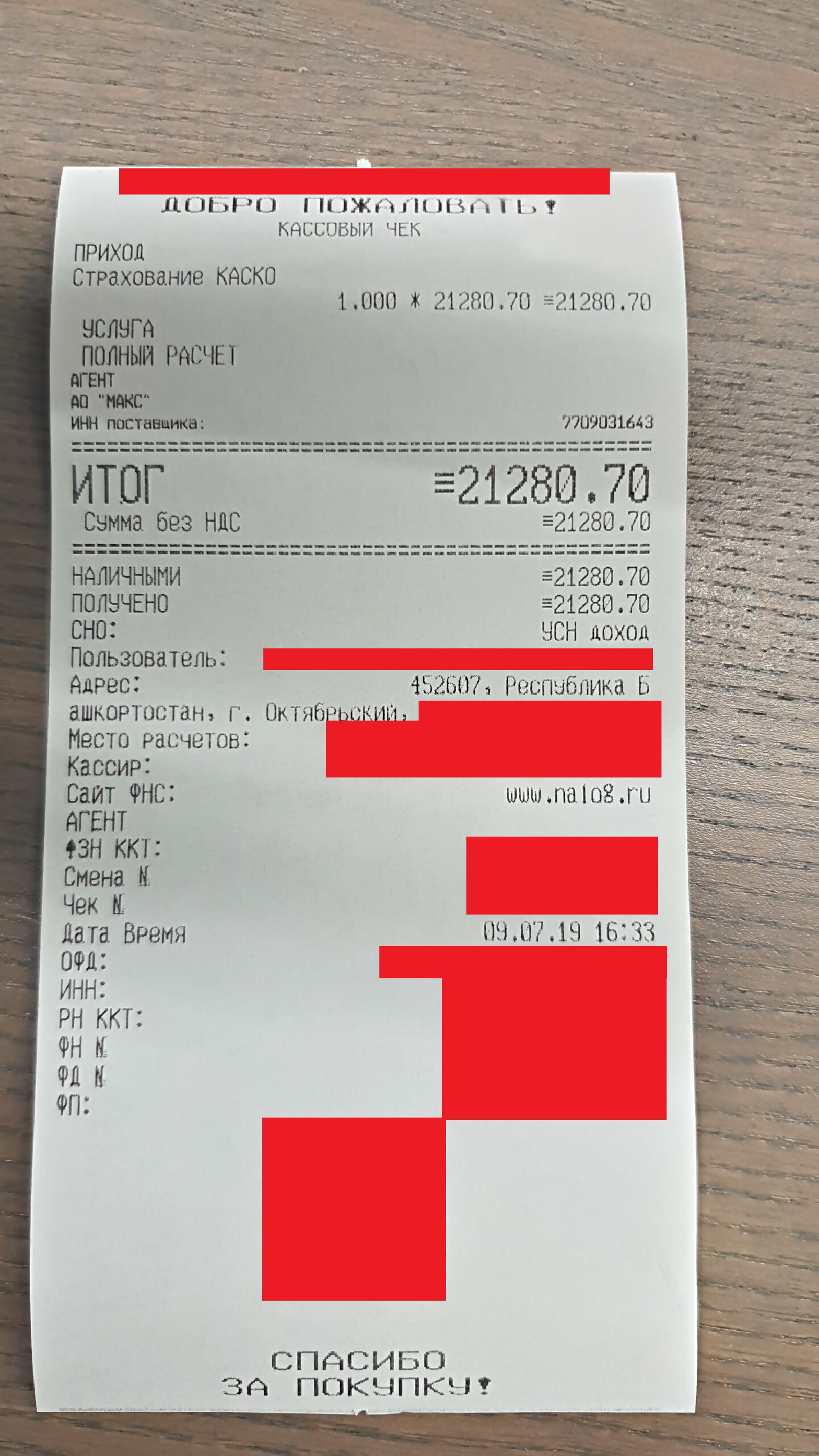

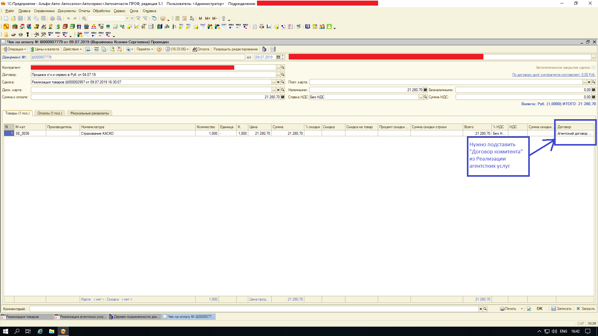

В реализации агентских услуг в поле комитента вводим страховую компанию, договор комитента - наш договор со страховой компанией, в нем заполняем один раз реквизиты для признака агента. Далее в самом чеке на оплату нужно выбрать договор комитента из реализации агентских услуг. В текущем релизе договор автоматически не подставляется, я сделал доработку, которая это поле заполняет, в результате у нас достаточно нажать кнопку "Оплата" в самой реализации агентских услуг. Пример пробитого чека тоже приложил.
