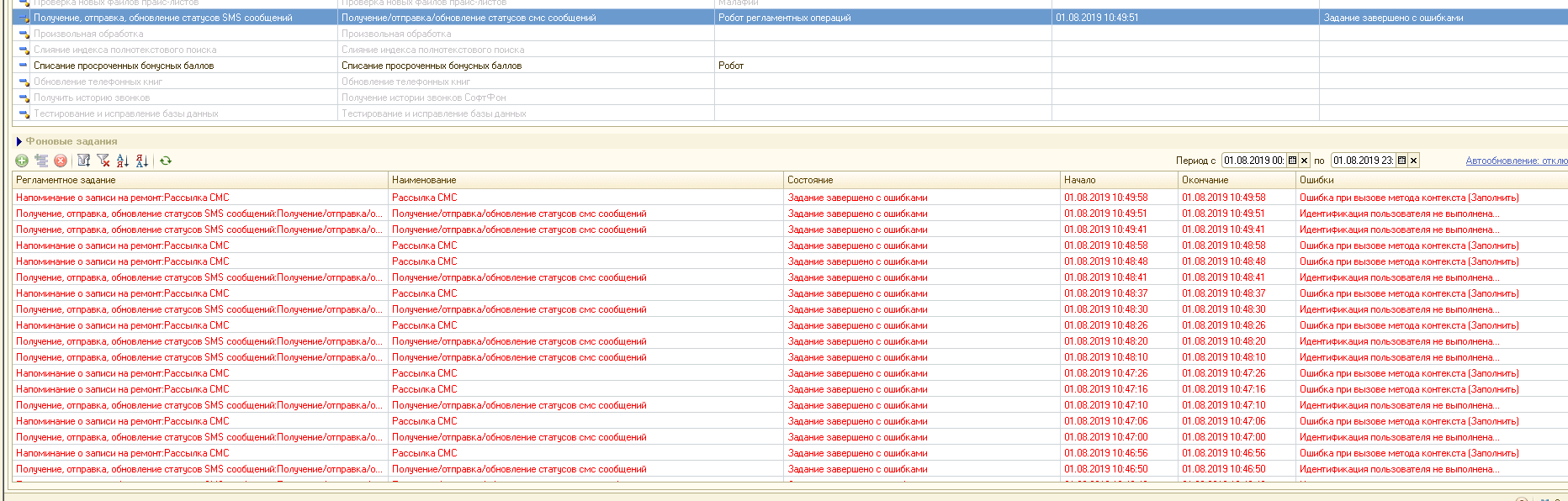

И в продолжение, все заработало то, а смотрю не создаются документы сообщений, пошел смотреть в фоновые задания а там это, как быть?
В ручную из созданного документа "Сообщение" смс отправляется, автоматом нет, хотя соединение с сервером есть.

Если версия 1С Альфа-Авто 5.1.16.12 то сюда https://rarus.ru/forum/forum7/topic13803/ - необходимо ставить заплатку
Платформа - 8.3.10(2650)
Конфигурация -  5.1.16.12
Режим клиент - сервер х64
Григорий Малафий, в приложении заплатка по исправлению ситуации с отправкой смс, проверьте, пожалуйста.
/forum/user/65189/ Григорий Малафий, в приложении заплатка по исправлению ситуации с отправкой смс, проверьте, пожалуйста.
Спасибо!
