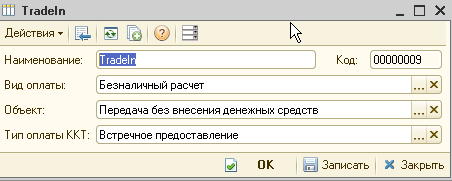

Здравствуйте! выдвинули требования, что реализация , которая пробивается на основании заказа, где используется Trade In, чтобы использовался тип оплаты Встречное предоставление и была зачтена сумма отданного автомобиля. Как это реализовано в альфе? я попробовал создать тип оплаты и в экземпляре оборудования указал тип, но печатается просто "иная форма оплаты".
Декоративное изображение 24
Константин Кайгородов,в Альфа-Авто пока встречного предложения нет
непредопределенный тип оплат работать не будет

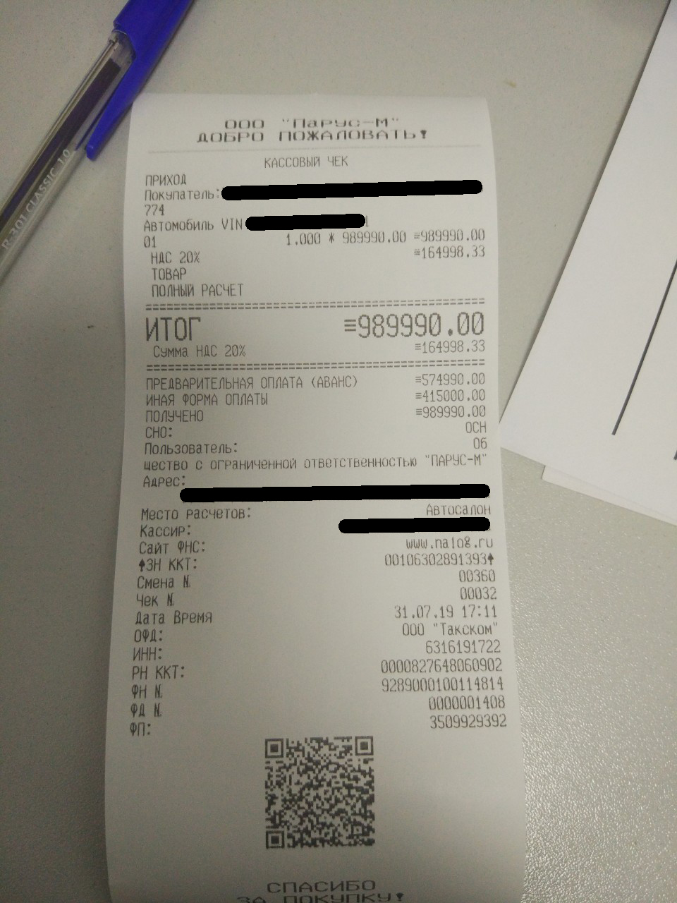

Пробивали чек по взаимозачету, всё делали как указано в инструкции:
Создали документ взаимозачет. На основании реализации автомобиля,вручную формируем Чек, чтобы учесть зачет долга на договор Покупки нового автомобиля.
Способ расчета – автоматически заполняется «Предоплата по товару/услуге».
Сумма к оплате – заполняется вручную.
% НДС – указываем вручную «Без НДС».
Тип оплаты – ИНАЯ ФОРМА ОПЛАТЫ
Выходит с 20% НДС, хотя должно без НДС
Вот ваш чек из инструкции:
Максим,так у нас с Вами разные чеки: у Вас предоплата, у нас передача товара/услуги.

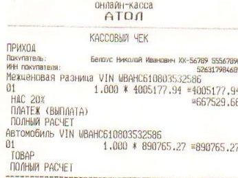

Подскажите какие действия нужно выполнить для появления в чеке строчки Межценовая разница.
Право у кассиров "Выделение межценовой разницы отдельной строкой" стоит "Да"
Делалось все по 8-му разделу инструкции:
-Заказ на автомобиль
-Поступление автомобиля (по trade-in)
-Взаимозачет
    -Чек на оплату. С указанием сделки - Взаимозачет; Тип оплаты ККТ как «Встречное представление»:
-ПКО
-Реализация автомобиля
     -Чек с признаком - Передача предмета платежа
И нет такой строки.
Первый наш чек, дальше из инструкции.
Андрей Сурин,так а Вы продаете человеку б/у автомобиль? у данного авто есть соответствующий значок? Альфа верно посчитала сумму НДС?
/forum/user/41068/ Андрей Сурин,так а Вы продаете человеку б/у автомобиль? у данного авто есть соответствующий значок? Альфа верно посчитала сумму НДС.
Нет. Мы продаем новый автомобиль. А стоимость сдаваемого по trade-in идет в зачет при оплате.
Но вопрос закрыт. Нужно было указать в Чеке на оплату, в строке с продаваемым автомобилем в колонке Себестоимость сумму trade-in'овского автомобиля.
