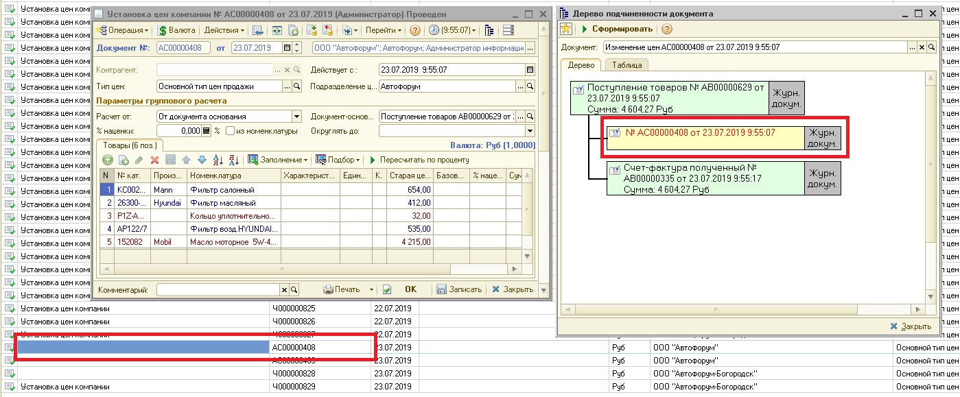

Добрый день. Была поставлена задача - при проведении документа "Поступление товара" автоматически формировать документ "Изменение цен" по некой логике. Создал подписку на событие "ОбработкаПроведения" и создал процедуру, которая формирует новый документ "Изменение цен":
Код
врДокумент = Документы.ИзменениеЦен.СоздатьДокумент();
врДокумент.Записать(РежимЗаписиДокумента.Проведение);
Но в результате у меня создается некий, непонятный документ (смотрите прилагаемый скриншот), который, однако, при перепроведении вручную становится тем самым, нужным мне документом.
Что я делаю не так? Как сделать, чтобы сразу все работало? Спасибо.
у вас хоз операция в новом документе не заполняется похоже..
а когда вы его руками открываете и перепроводите - она подтягивается..
Александр Мещеряков, огромное спасибо, действительно помогло.
