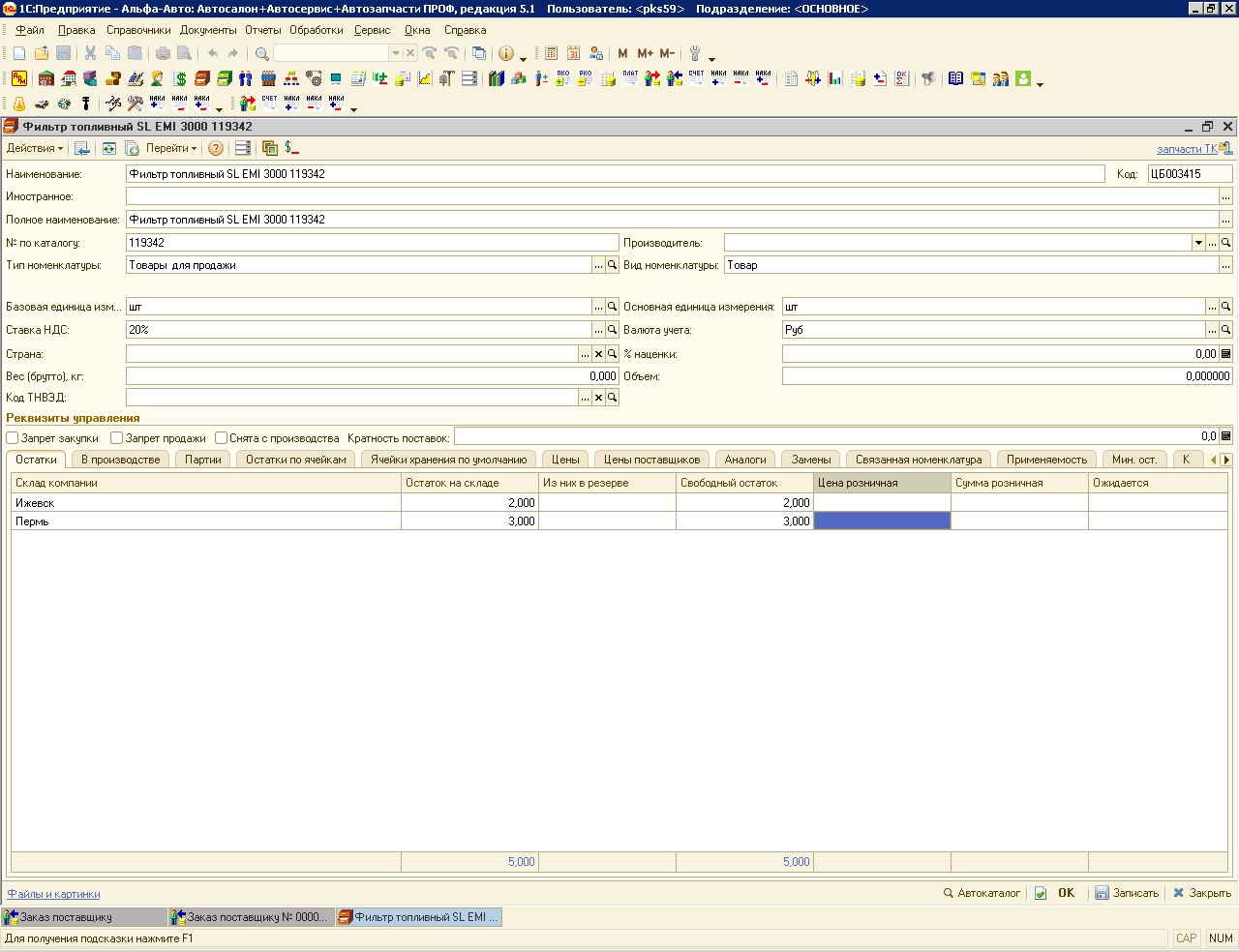

В карточке номенклатуры есть вкладка Остатки. Есть скрытые столбцы "Цена розничная" и "Сумма розничная"
Подскажите, пожалуйста, какие действия нужно сделать, чтобы эти столбцы заполнить?
Спасибо!

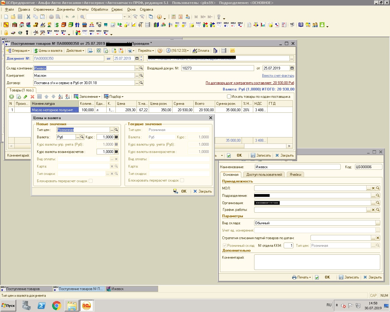

после того как в карточке склада установлена галочка Розничный склад и выбран тип цены, что-то нужно делать с документами? Перепроводить? Если да, то за какой период?
Может регламентное задание надо выполнить?
потому что после настройки склада, в карточке номенклатуры на вкладке Остатки столбцы "Цена розничная" и "Сумма розничная" не заполнены.
Анастасия Трапезникова,а в самом документе поступления данные цены есть? именно розничные?

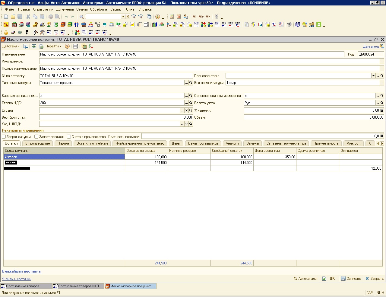

Здравствуйте, Светлана!
в документе поступления проставлена розничная цена (как указано в складе). В карточке номенклатуры Цена розничная заполнилась, а сумма розничная почему может не заполняться?
Анастасия Трапезникова, я думаю, как минимум, документ поступления должен быть проведен.
/forum/user/84059/ Анастасия Трапезникова, я думаю, как минимум, документ поступления должен быть проведен.
Светлана, документ поступления проведен, иначе бы Цена розничная не заполнилась. Это единственный документ поступления в базе с таким Розничным складом.
на скриншоте выше у поступления признак изменения (звездочка) потому что, когда нажать "Цены и валюта", то у документа автоматически устанавливается признак изменения.
Документ поступления проводился с разными розничными ценами, потом эти цены были видны в карточке Номенклатуры, а вот сумма розничная ни разу не заполнилась.
