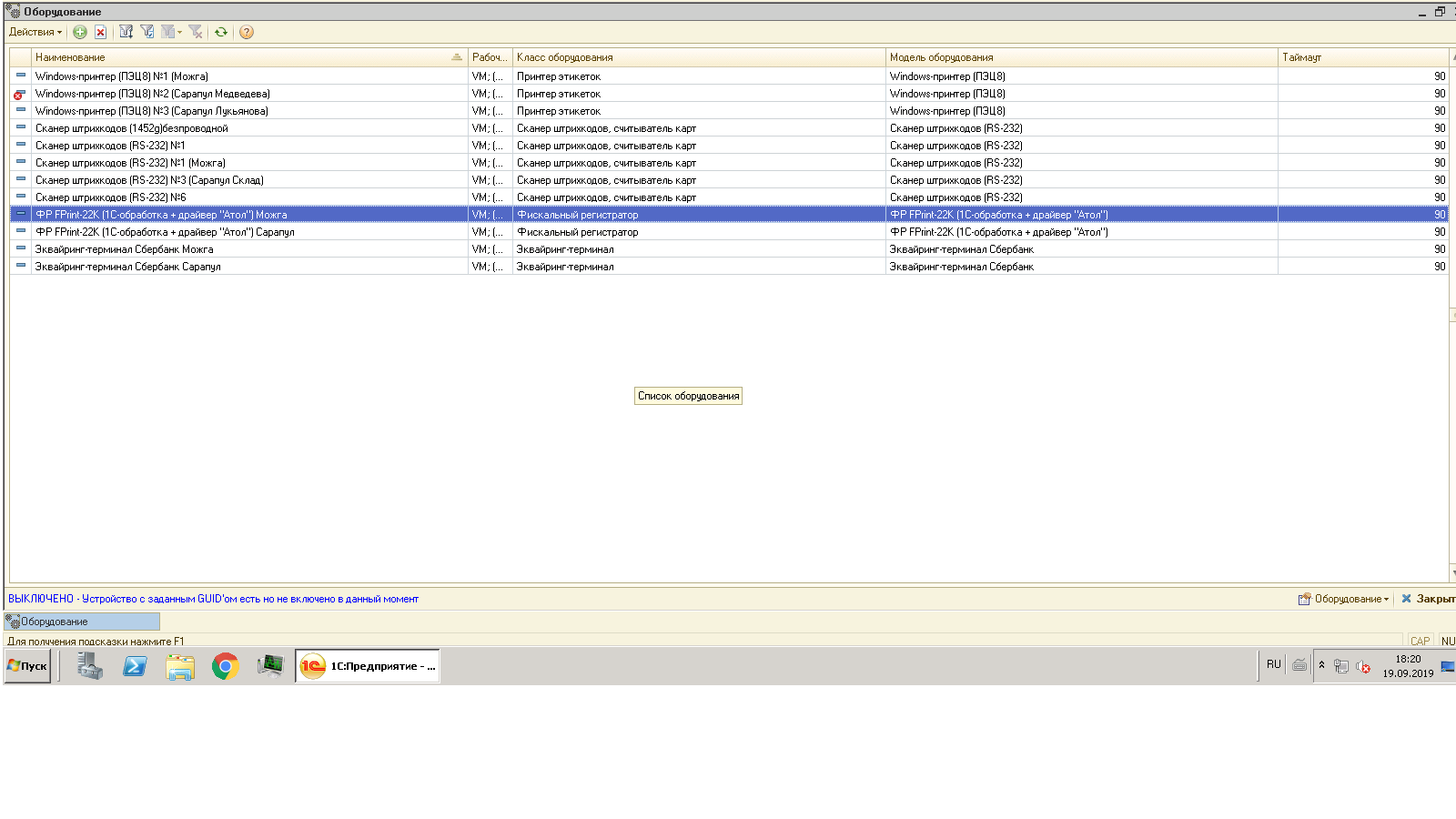

Наталья Красноперова, какая модель фискального регистратора выбрана при подключении в Альфа-Авто?
во вложенном файле настройки
Наталья Красноперова, фискальный регистратор нужно подключить в Альфа-Авто с моделью ККТ FPrint.
спасибо. попробую
как видно на скриншоте приложенным выше касса подключена как раз через FPrint 22K,
Наталья Красноперова написал:
а вам надо как ККТ FPrint.
это новая модель оборудования для работы с дто 10..
