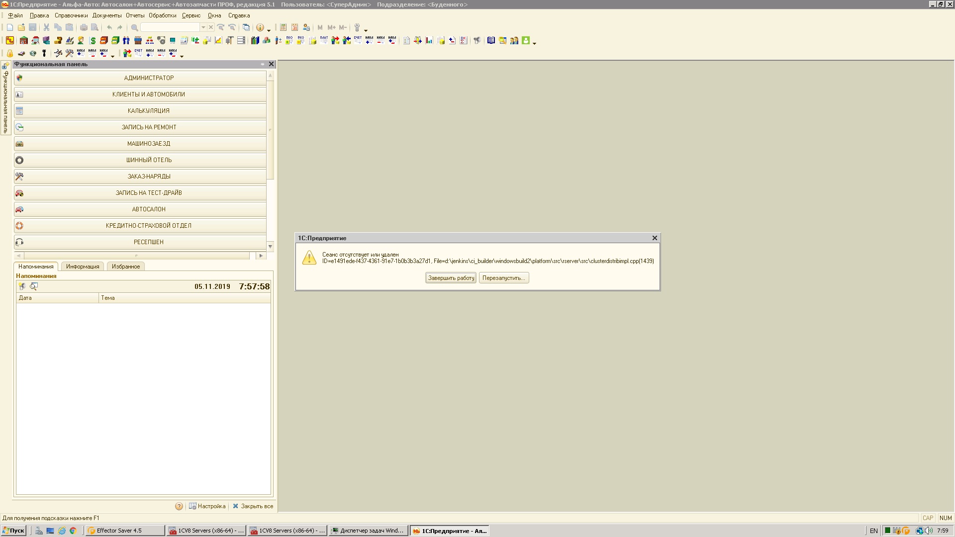

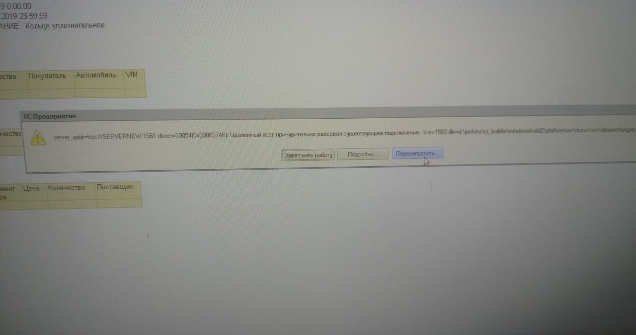

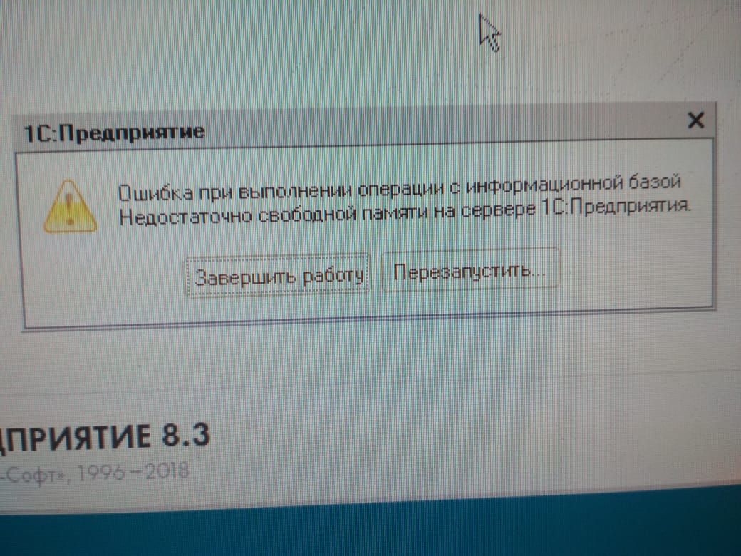

       Смотрю тишинааа, обновился на свою голову в общем... Сразу забегу вперед, еле еле удалось откатиться на предыдущую версию платформы 8.3.10.2650, на которой еще хоть все работало.
      Решил с вечера спокойно обновиться, сперва х32 платформу. Тут первый раз за долгое время работы, что-то стал беспокоится, все-таки большой скачек по версиям как никак...В общем следом пошло, как обычно, обновление серверной части( у меня клиент-серверный вариант). И вот после обновления конфигурации началось веселье, коих не видел я давно. База начала стартовать с такими дикими скрипами в виде бестолковых ошибок и ругательств на кластер... На утро оказалось, что НИ ОДИН пользователь не может зайти в базу из-за ошибки по правам доступа...(Сегодня пока ждал ответа от технической поддержки, нашел лазейку, что если дать пользователю роль "Полные права" то ошибки этой не было, но дальше хуже. В итоге кластер начал отключать пользователей принудительно и беспощадно, а потом и вовсе умер.
      К слову, обновляю базы регулярно не только альфу, но такой дичи, не встречал. МООООЖЕТ БЫТЬ, даже СКОРЕЕ ВСЕГО я мог что-то не углядеть... подскажите конечно, приму объективную критику...
Отсюда у меня несколько вопросов:
1. Сотрудник технической поддержки до сих пор занят моей заявкой с 10:00 при том что я попросил помощи, так как ситуация форс-мажорная на все 144%. Смысл вообще тогда переплачивать за поддержку с консультациями?
2. Как вышло в свет обновление с колоссальным скачком по версии платформы, без предупреждений о работоспособности версии и как отреагирует ОС на сервере?
P.S. хотя в списке требований моя винда еще поддерживается.
часть ошибок прикрепил к сообщению

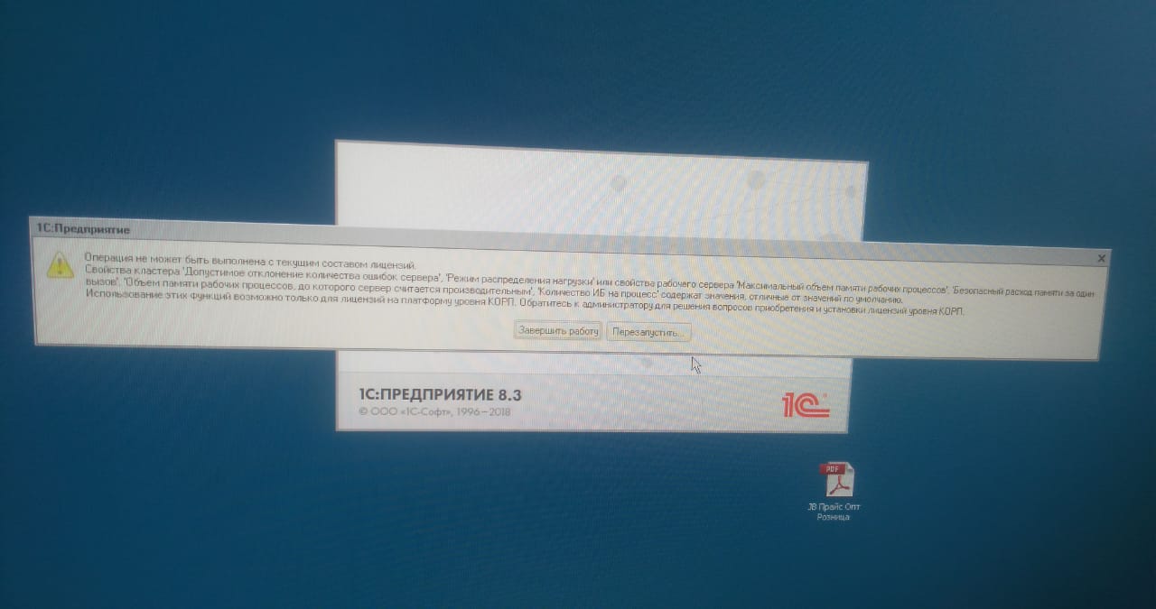

А у Вас настройки сервера 1С, относящиеся к функциональности лицензии/ключа платформы уровня КОРП, отличаются от значений по умолчанию и при этом функциональность КОРП Вы не приобретали? Тогда надо вернуть эти настройки на значение по умолчанию
Покупался комплект ПРОФ, так а про КОРП речи не шло же, ошибка про лицензирование появилась после того уже когда поставил пользователям роль "Полные права" и начал разбираться какие настройки не нравятся кластеру...  это уже он потом начал с ума сходить, до этого просто никого в базу не пускало.

Для начала надо избавиться от функциональности платформы уровня КОРП, на инфостарте была тема (https://infostart.ru/journal/news/news/srochno-do-10-sentyabrya-obyazatelnaya-aktivatsiya-funktsionala-korp-dlya-1s-predpriyatiya-8-korp_1106246/ https://infostart.ru/journal/news/news/srochno-do-10-sentyabrya-obyazatelnaya-aktivatsiya-funktsiona...) путем изменения настроек сервера 1С на значения по умолчанию, которые разрешены только в КОРП.

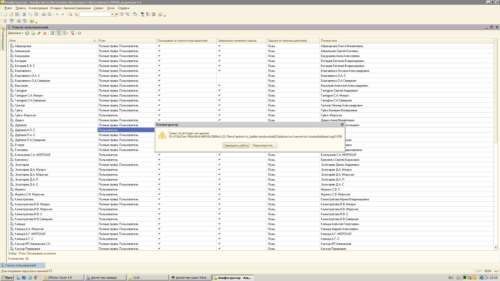

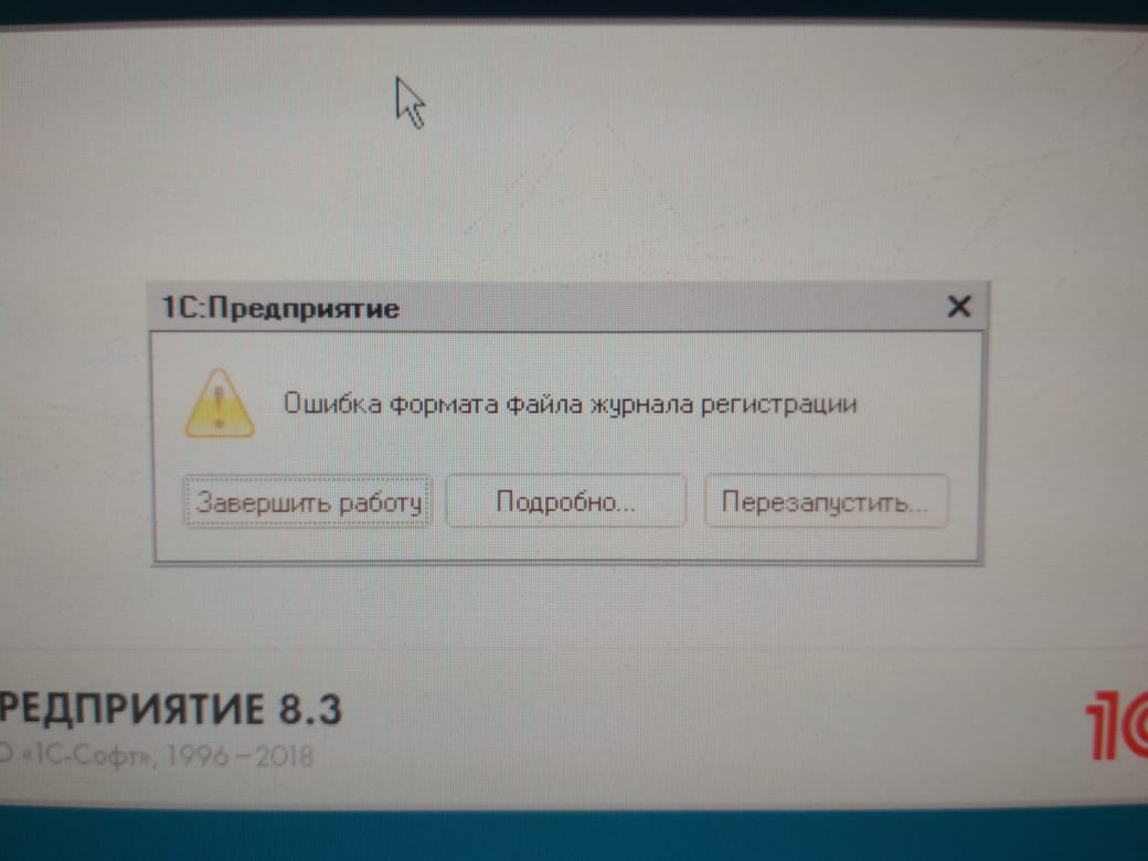

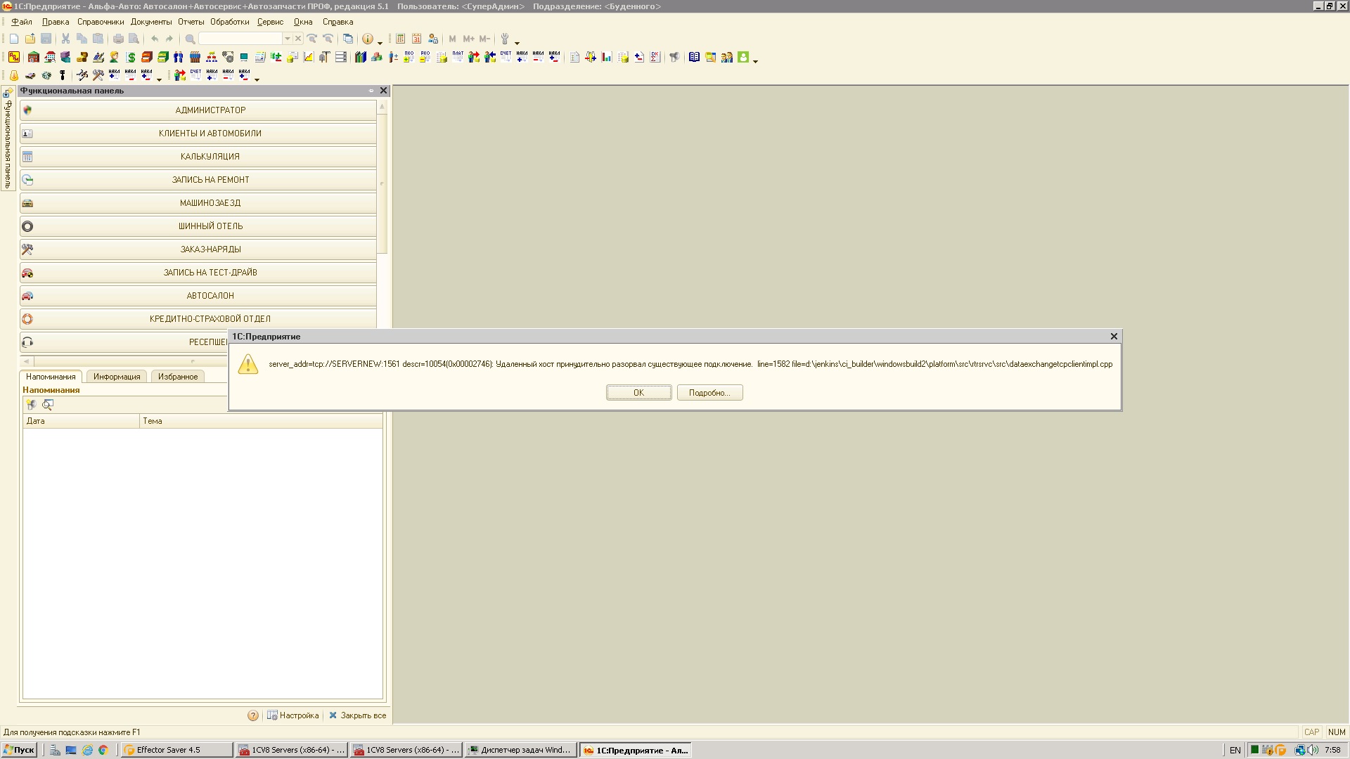

На Ваших скриншотах видно только 3 ошибки:
1. ошибка использования функциональности КОРП при имеющихся ключах платформы уровня ПРОФ
2. ошибка формата журнала регистрации
3. завершение сеанса сервером 1С ("Удаленный хост разорвал соединение", "Сеанс отсутствует или удален")
Я думаю, что третья ошибка связана с первой, так как:
1. при обновлении конфигуратор никак не может вызвать ошибку "Сеанс отсутствует или удален"
2. сервер 1С не находит программные лицензии платформы для уровня КОРП и завершает все свои соединения, так как где-то осталась настройка только для уровня КОРП
Если уверены, что настройки сервера 1С приведены в значения по умолчанию и ошибки все еще идут, попробуйте переустановить платформу 1С. Если и это не поможет - приложите скриншоты новых ошибок.
Проверить на своей базе пока не могу из-за отсутствия у меня последнего релиза (жду оплату подписки на тех. сопровождение)

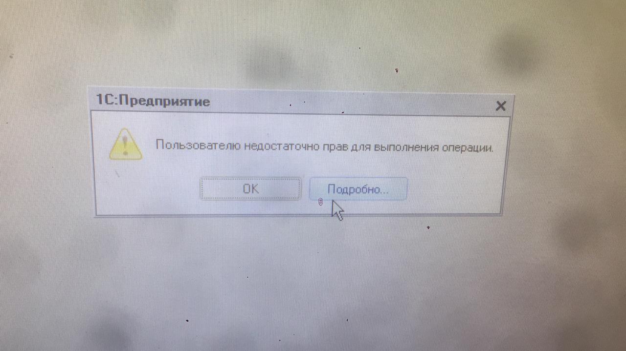

Пока признана ошибка в релизе при входе в 1С пользователя с ролью "Пользователь", пользователи с ролью "Полные права" заходят в базу спокойно, но в моем случае после проставки ролей всем пользователям, и их массовому входу в программу, кластер умер и отрубился... Кто знает по какому месту может это еще ударить...

Это все было на 8.3.14.1779, как рекомендовали в анонсе к релизу обновы АА
еле вернулся на 8.3.10.2650
