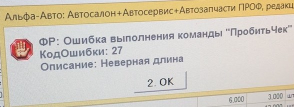

при оплате в Реализации получаем ошибку 27 - неверная длина
при оплате из Заказ-наряда тому же контрагенту - все норм
пробовали уменьшать длину наименования номенклатуры и контрагента - не помогает
какое поле не влазит?

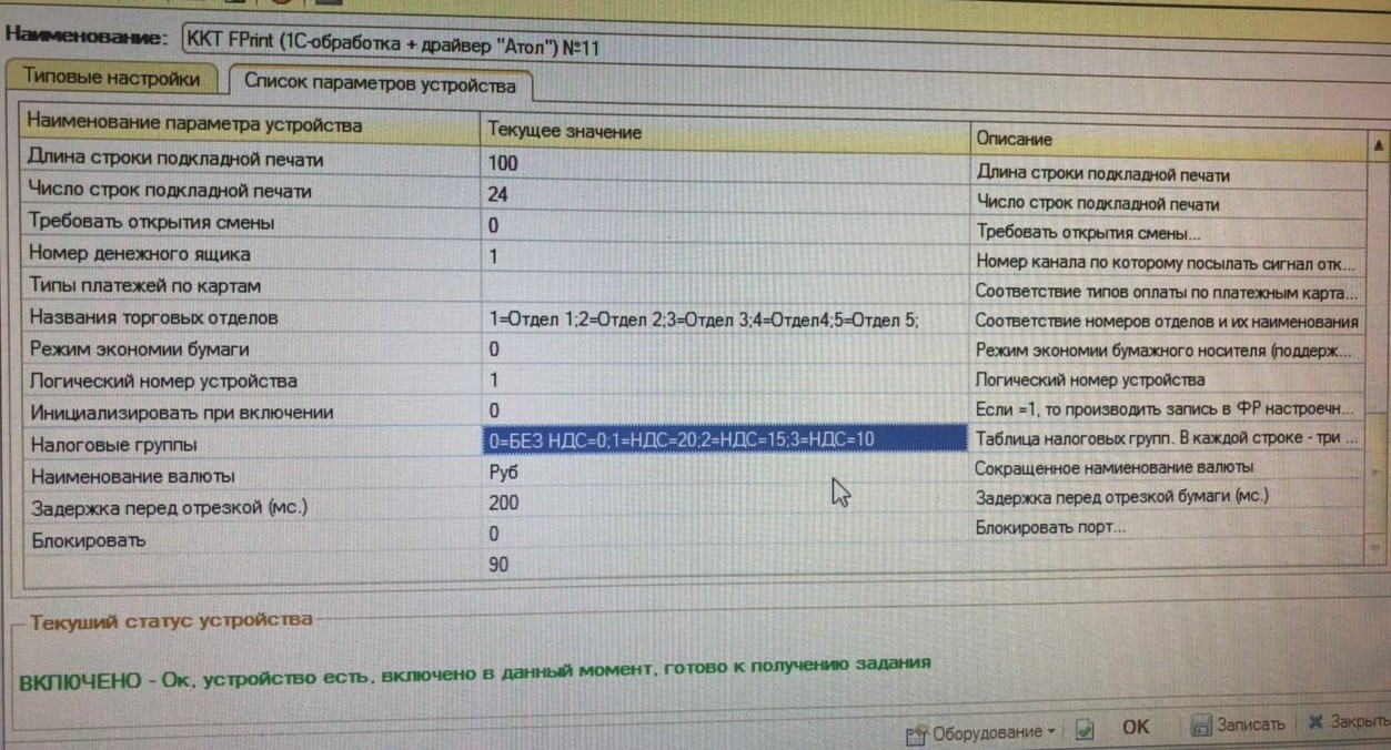

последний еще не ставили, а соответствие налоговых групп какое должно быть?
Виталий, при ДТО 10: 1=20%, 6=без НДС
