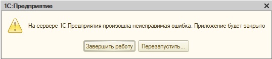

Теперь в течении работы периодически выскакивает ошибка (в приложенном скриншоте), после чего программа закрывается и необходимо ее перезапускать. Хотелось уточнить, зафиксирована ли у вас такая проблема и когда можно ждать ее решение? Спасибо.

Руслан Смирнов, рекомендуем использовать заявленную версию платформы 1С
/forum/user/36180/ Руслан Смирнов, рекомендуем использовать заявленную версию платформы 1С

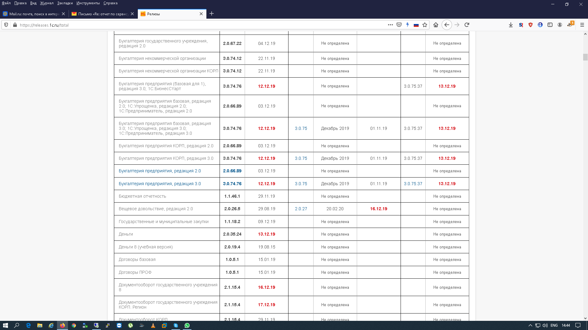

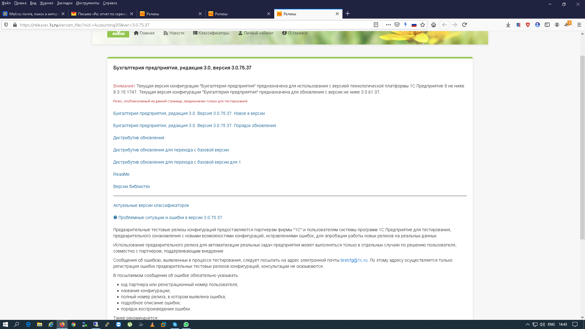

Следующий релиз 1С:Бухгалтерии редакции 3 будет требовать уже версию платформы не ниже 8.3.15 (см. скриншоты).
Вопрос: когда будет добавлена поддержка платформы версии 8.3.15 или выше в Альфа-Авто редакции 5?
Данил Василига, в будущих релизах Альфа-Авто
